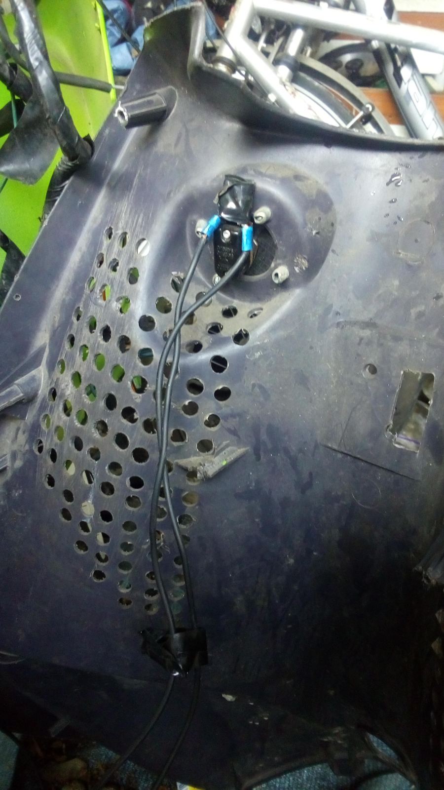

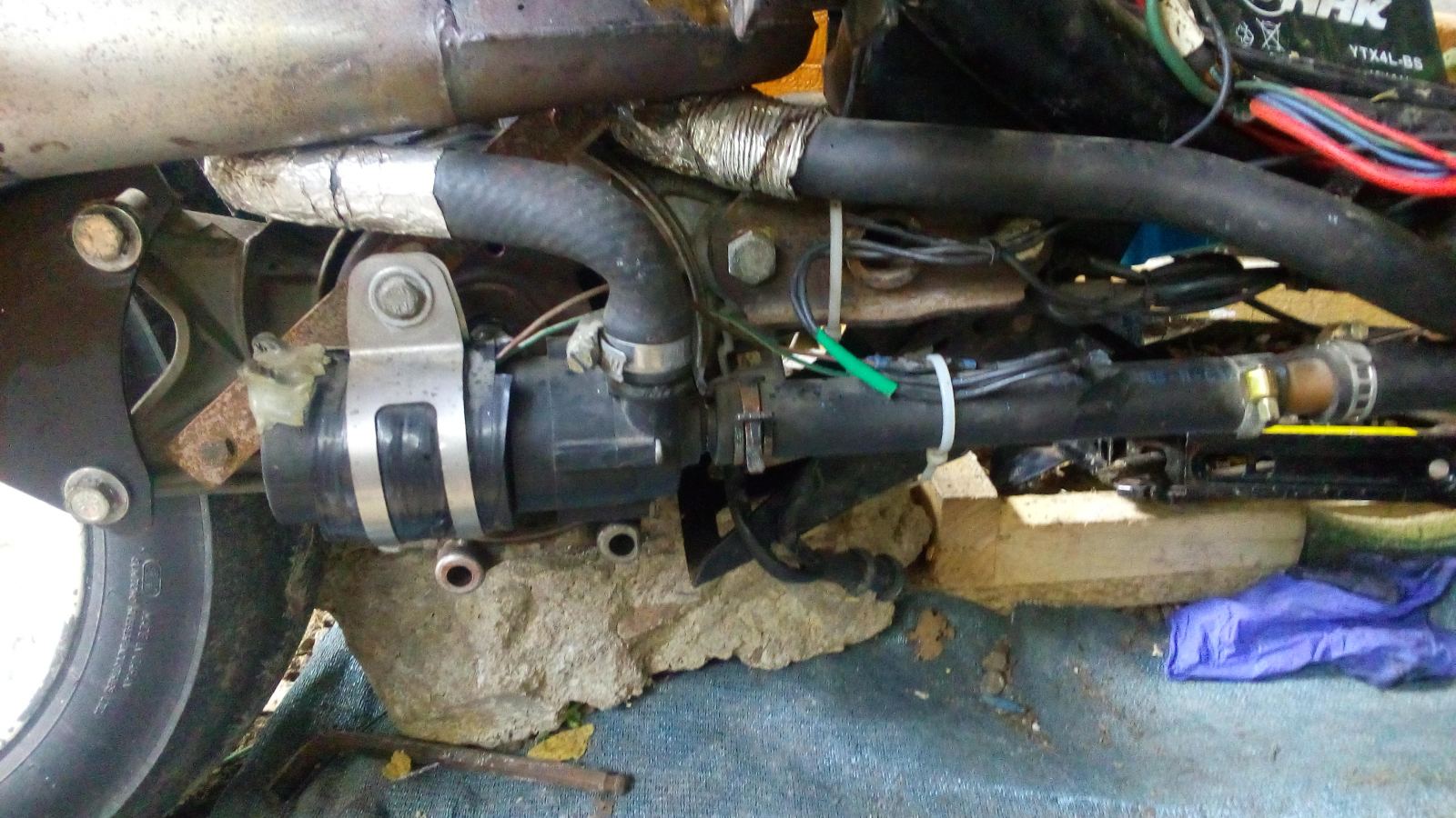

Ok pour la photo je la fait demain
Alors schémas du câblage
1fils vert et un fils marron sont relier à la pompe à eau
moi j'ai mis le fils vert sur le -  de la batterie et après le fils marron va à un bouton on/off et après le fils va au + de la batterie
Merci de vos réponses on se sens moins seul xd
T'es photos ne m'aide pas

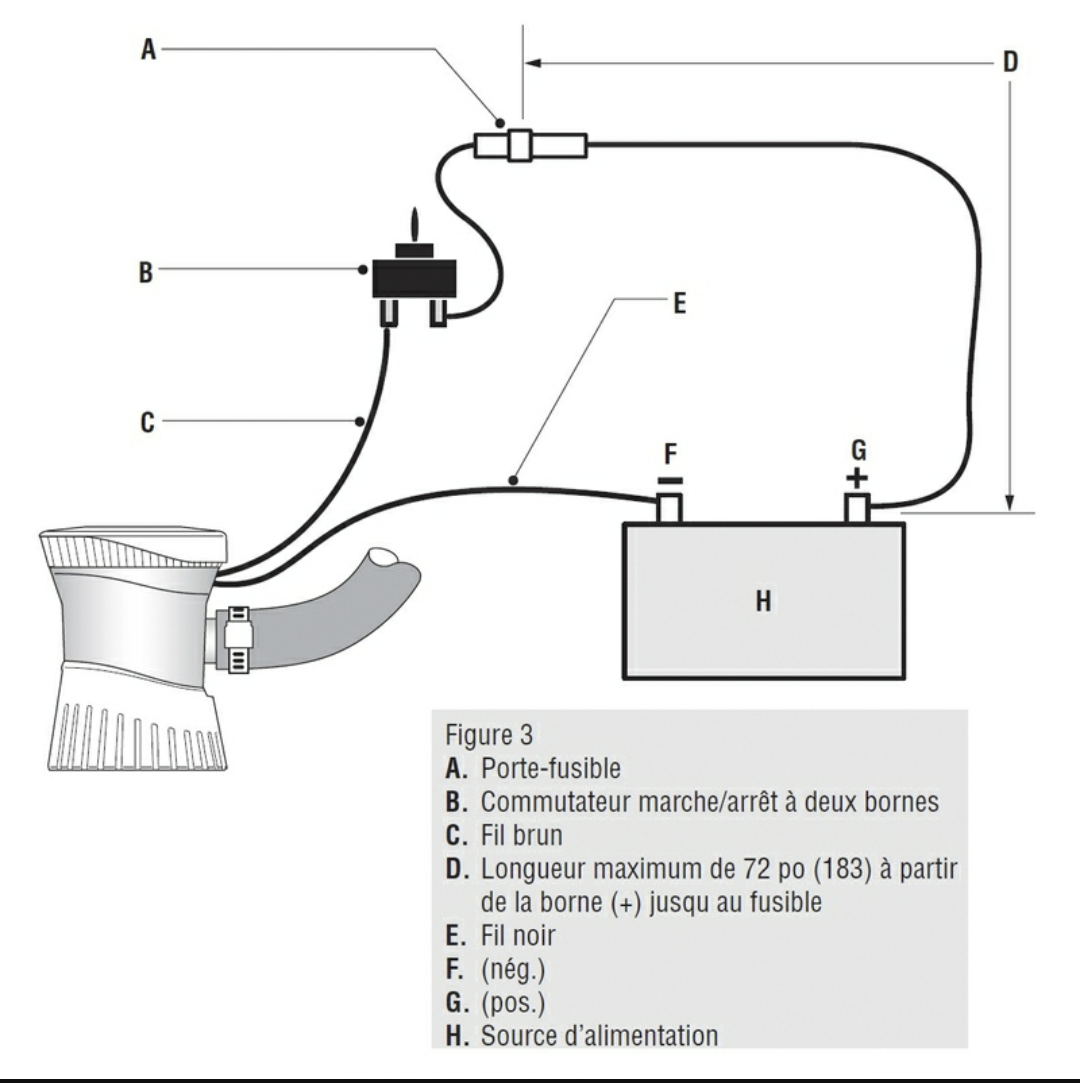

La c'est pour une pompe de cale de bateaux les caractéristiques sont semblables suis ce schéma.
