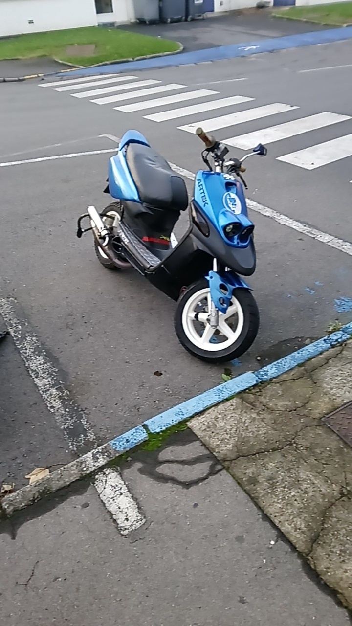

Bonjour alors voilà je viens de craquer ma pipe d'admission vous me conseillerais laquelle et dois-je en profiter pour changer mais clapet ?        Ma configuration:
Kit 50 artek k1fonte
ressort de poussée  jaune malossi
carburateur 17.5 dell'orto manuel (qui vas être monté en même temps)
Cornet replay (vas être changer pour une boîte à air)
Pot doppler s3r
courroie polini
variateur polini (qui vas être mis aussi)
Merci à tous, nesiter pas à me conseiller sur ma configuration.
