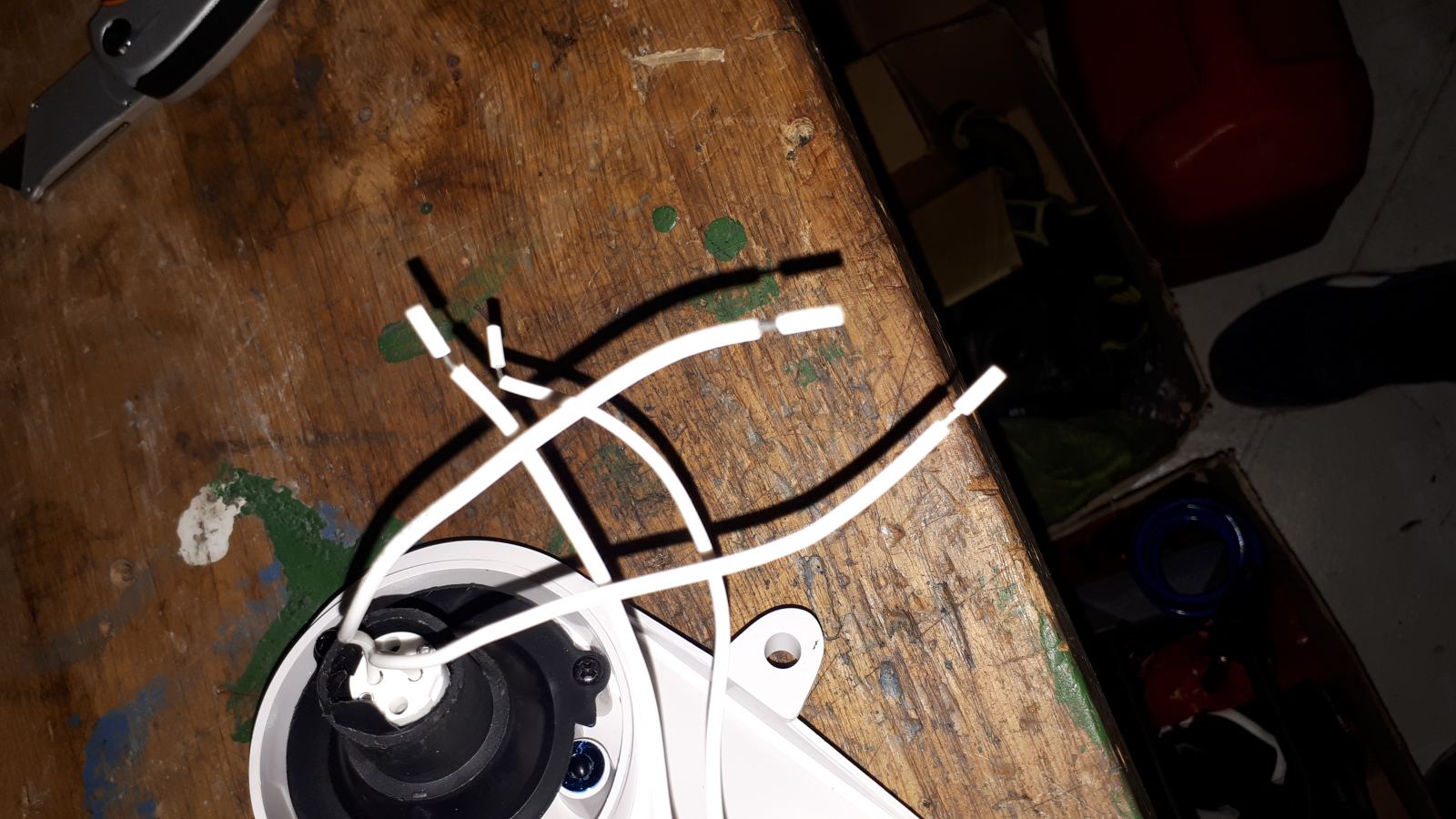

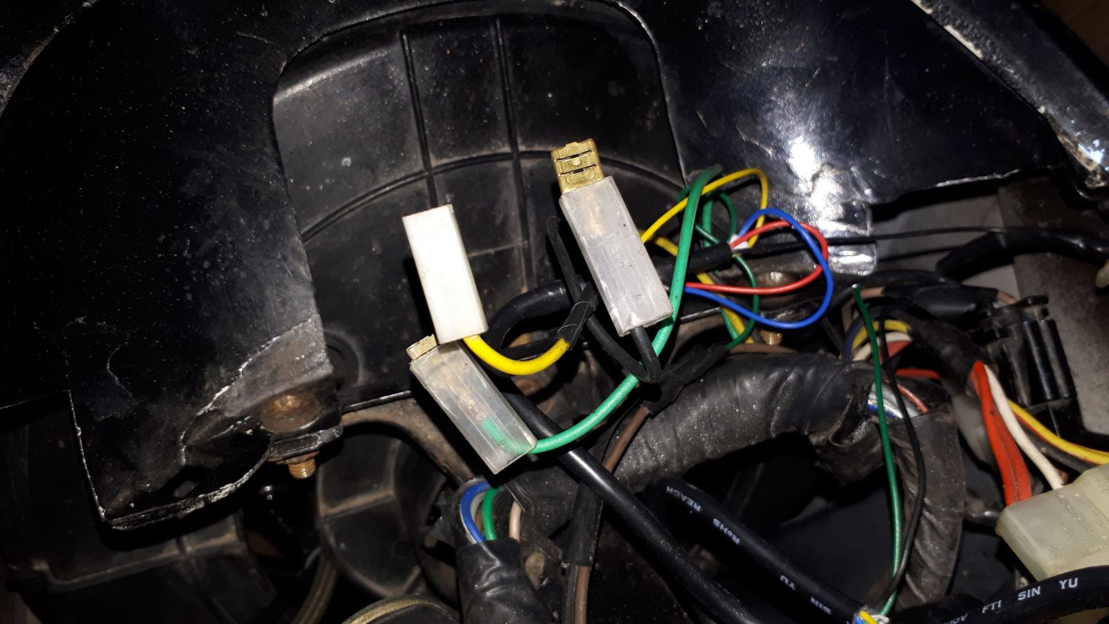

0 FarSpirit Posté(e) le 19 novembre 2017 Auteur Signaler Posté(e) le 19 novembre 2017 (modifié) J'ai donc acheter l'optique TNT sauf que pour le branchement il y a aucune indication, je me retrouve donc avec 4 fils sur la nouvelle optique. Alors que sur mon scoot j'ai 3 fils (noir, jaune, vert) comment faut il que je fasse ? Merci. Modifié le 19 novembre 2017 par FarSpirit
0 Invité Posté(e) le 19 novembre 2017 Signaler Posté(e) le 19 novembre 2017 Salut le noir est pour la masse des ampoules donc le moins. Ton vert et ton jaune eux alimente à un certain moment un pour le code et l'autre pour les phares. Tes ampoules non pas de polarité donc un fil de chaque devront allez au moins . Et le fil restant sur chacune être alimenter soi par le jaune soi par le vert. Pour être sûr allume ton scooter et teste les sorties électrique avec un testeur.
0 FarSpirit Posté(e) le 19 novembre 2017 Auteur Signaler Posté(e) le 19 novembre 2017 il y a 2 minutes, Barry/Sheene a dit : Salut le noir est pour la masse des ampoules donc le moins. Ton vert et ton jaune eux alimente à un certain moment un pour le code et l'autre pour les phares. Tes ampoules non pas de polarité donc un fil de chaque devront allez au moins . Et le fil restant sur chacune être alimenter soi par le jaune soi par le vert. Pour être sûr allume ton scooter et teste les sorties électrique avec un testeur. Je n'ai pas de testeur, donc en gros il faut que je branche un fil d'une ampoule à un jaune et le fil de l'autre ampoule au vert ? Mais le noir j'en fais quoi dans l'histoire ? Et les 2 autres fils restant ?
0 Invité Posté(e) le 19 novembre 2017 Signaler Posté(e) le 19 novembre 2017 (modifié) Le noir c'est les masses les deux fil restant tu les branché dessus. En tout cas j'essayerai comme sa. Modifié le 19 novembre 2017 par Invité
0 FarSpirit Posté(e) le 19 novembre 2017 Auteur Signaler Posté(e) le 19 novembre 2017 il y a 2 minutes, Barry/Sheene a dit : Le noir c'est les masses les deux fil restant tu les branché dessus. En tout cas j'essayerai comme sa. D'accord merci, j'essaie ça en début d'aprem et je mettrais mon sujet à jour.

0 FarSpirit Posté(e) le 19 novembre 2017 Auteur Signaler Posté(e) le 19 novembre 2017 il y a 28 minutes, Barry/Sheene a dit : OK et de rien. il y a 19 minutes, fred82000 a dit : un multimetre coute que 10e dans les premier prix et dépanne déjà pas mal sa aurais ete boen que tu en et un pour trouver facilement le plus et le moins si un souci tu nous dira mais je pense bien que barry a tout bon Barry a effectivement tout bon, j'ai juste un truc bizarre : en code j'ai qu'une ampoule sur les 2, et en route l'ampoule allumé en code s'éteint et l'autre s'allume. Est ce normal ?
0 Invité Posté(e) le 19 novembre 2017 Signaler Posté(e) le 19 novembre 2017 Oui c'est normal tu as deux fil qui alimente un code Un phare.
0 fred82000 Posté(e) le 19 novembre 2017 Signaler Posté(e) le 19 novembre 2017 ces tout a fait normal si vraiment un doute fait une vidéo on verra ce qui va pas
0 FarSpirit Posté(e) le 19 novembre 2017 Auteur Signaler Posté(e) le 19 novembre 2017 il y a 31 minutes, Barry/Sheene a dit : Oui c'est normal tu as deux fil qui alimente un code Un phare. D'accord, bon bah c'est niquel, encore une fois merci à vous pour votre rapidité les gars !
