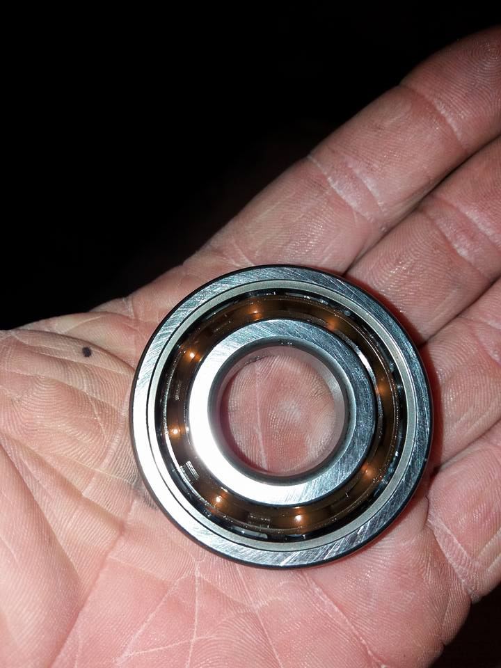

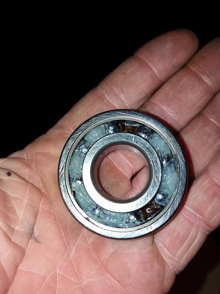

bonsoir je suis en train de monter mes roulement de mon vilebrequin se sont des Stage6 c4 polymere voir photo dans quel sens se mette t'il ? Pour avoir confirmation le coter ou les bille sont chromé avec de la graisse blanche vont bien du coté vilebrequin  et bille genre marron coté extérieur voir photo

Bonjour il faut voir d'où arrive la lubrification moteur.
En gros la partie pleine de graisse doit pouvoir être lubrifié à long terme.
Il y a 7 heures, guigui34420 a dit :
ok merci donc comme je disais coté ou y a la graisse blanche coté vilebrequin
Oui.
