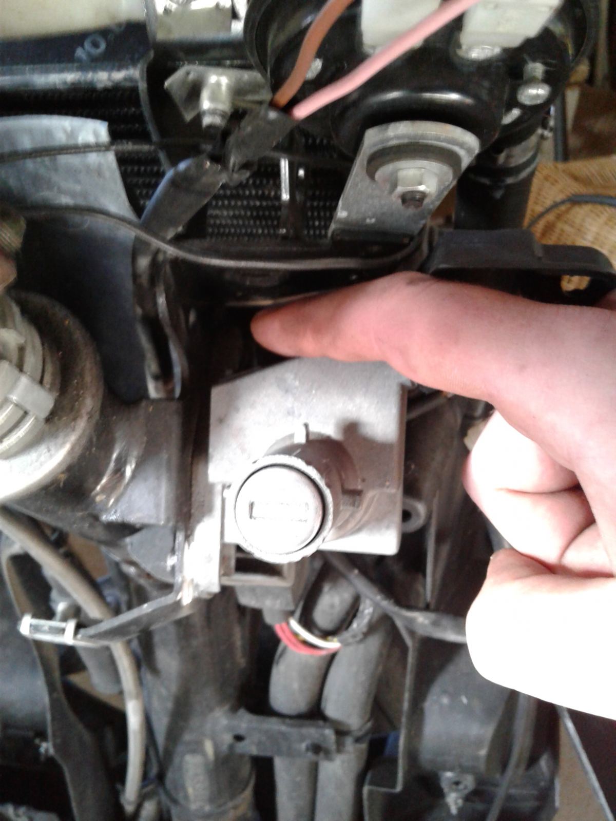

Bonjour la commu, j'ai un nitro de 2013 et je viens de perdre mes clefs. En démontant les carénages je vois que une vis est inaccessible a cause du radiateur. du coup concernant le démontage du radiateur je voulais savoir comment m'y prendre pour eviter une connerie.
1_En enlevevant le radiateur est ce que tout le liquide de refroidissement va fuir ?
2_Est ce que je dois purger le systeme du liquide, si oui par quelle durite pour une purge efficace et eviter d'en foutre de partout sur le scoot ?
3_Y'a t'il des choses a savoir sur le radiateur en particulier (ex: démontage specifique, remontage dans un ordre precis ?)
Merci pour ceux qui prendront la peine de m'aider.
Ps: moi doigts montre la vis ''inaccessible"

Merci pour ta réponse mais j'ai homis de preciser que ce sont des rivets, et du coup j'avais en tete de disquer. La douille a cardan passe mais impossible d'exercer la moindre pression
Ou un burin bien eguiser :ph34r:
Oui j'arrive difficilement a passer une clef plate mais le 11 est trop petit, le 13 trop grand et le 12 n'exerce aucune pression . Les boulons sont de forme rectangulaire (2 cote plus long que les 2 autres)
il y a 9 minutes, Barry/Sheene a dit :
Je vais tenter au burin et a l'huile de coude si ca peux m'viter de ut démonter
C'est tout bon, l'un est sortit au burrin tandis que l'autre a subit les foudre du foret. Merci beaucoup pour votre aide et tout de bon pour vous
