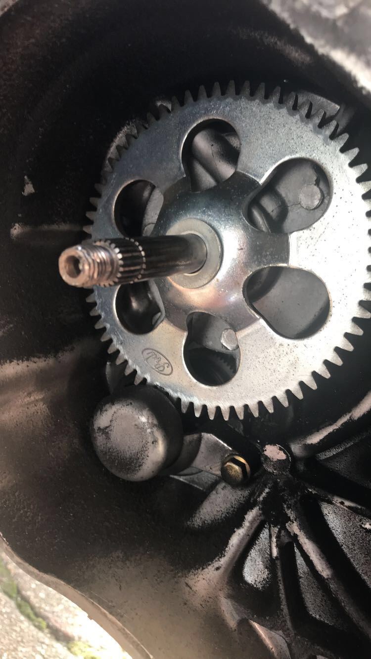

Bonsoir je viens mettre mon post la pour avoir une technique de démontage d’un écrou de variateur qui et arrondi et bien serré je n’y arrive pas du tout avec une douille normale de 14 avez vous des conseils pour que j’arrive a la dévisser pour en mettre un neuf ( boulon)
merci d’avance pour vos réponses

Oui ou tu lime ou tu y va doucement à la meuleuse pour avoir l'ecartement adéquate pour utiliser une clef plate du diamètre inférieur.

sois tu te procure un casse ecrous et tu le casse puis en monte un neuf

et puis l’ecrou je vais le remplacer car quand jnai une douille simple de 14 l’ecrou tourne pas du tout puisque l’ecrou et foiré.
En revanche un ami m’a conseillé une scie à métaux le coupé un peu pour avoir une empreinte et ensuite marteaux et burins ou tourne vis pour taper dans le sens contraire pour le dévisser ? Dés avis ?

Pour la méthode de ton ami oui tu tape de biais avec marteau et burin mais tu vas peut utiliser un bloque-piston pour immobiliser l'ensemble le piston va taper à chaque coup .
Tu fait 2 me plat en limant pour engager une clef plate de 13.

Chez wurth pas possible c’est pour les pro .. sinon la j’ai voulut couper le boulon un peu pour ensuite taper de biais avec marteau tournevis mais pas possible la meuleuse que j’ai avec disque etc et bien trop grand du coup pas possible du coup je sais pas trop ce qui et la meilleure solution pour pouvoir enlever ce put*** d’ecrou de merde car la douille universelle c’est pareil qu’une douille normal non ? Si oui du coup vue qu’il est arrindi cava sauter comme une douille normale ?

Mets un peu de dégrippant cela doit fonctionner appuie bien sur la clef pour que la douille entre bien il y a un système de ressort pour bien agripper   le boulon.
Assure toi de bien venir en buté  avec ton bloque piston.
Je l'ai utilisé pleins de fois cela m'a toujours sauvé des galères de ce type

C’est bon j’ai reussi mais a la barbare lol
avec une meleuse j’ai decouper tous les contours de l’ecrou et après tournevis marteau pour le faire tourner ( devissage )
et non sa fonctnner pas puisque les tige en métal ce sont niker aussi ( desoler pour le mots )

eux il y avais pas une autre solution que a la barbare tu as peux être abîmer le piston en tappant si sa donner des coup sur le bloque piston
Bha sincèrement à part le casse écrou je pense pas mais ont à taper sur le haut de l’ecrou Pour le faire dévisser après si jamais dans l’avEnir y a un souci j’pourrais m’en vouloir mais bon je penses pas y tourne toujours aussi bien donc pour le moment ras
