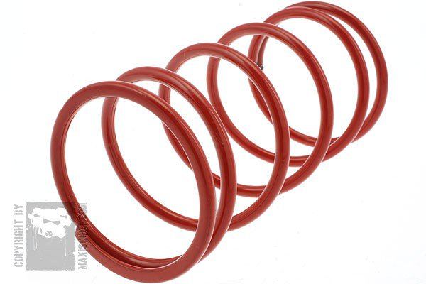

Ressort d'embrayage et de poussé rougeen malossi .tu vas y gagné au démarrage.
Ta quoi comme poids de galets? Et ton embrayage c'est quoi? L'origine? Il a beaucoup de borne?

ressort de poussée rouge et d'embrayage rouge malossi. Tu y gagnera en patate et en reprise.
Rien que les ressorts d'embrayage il va choppé du point a mort et partir après.
Ou gueuler et faire patiné ton embrayage en partant.
Ton embrayage d'origine est en bon etat?beaucoup de bornes?ta une photo?

Laisse ton malossi multivar.tu as essayé les réglages qu'on ta dis pour les ressorts?
