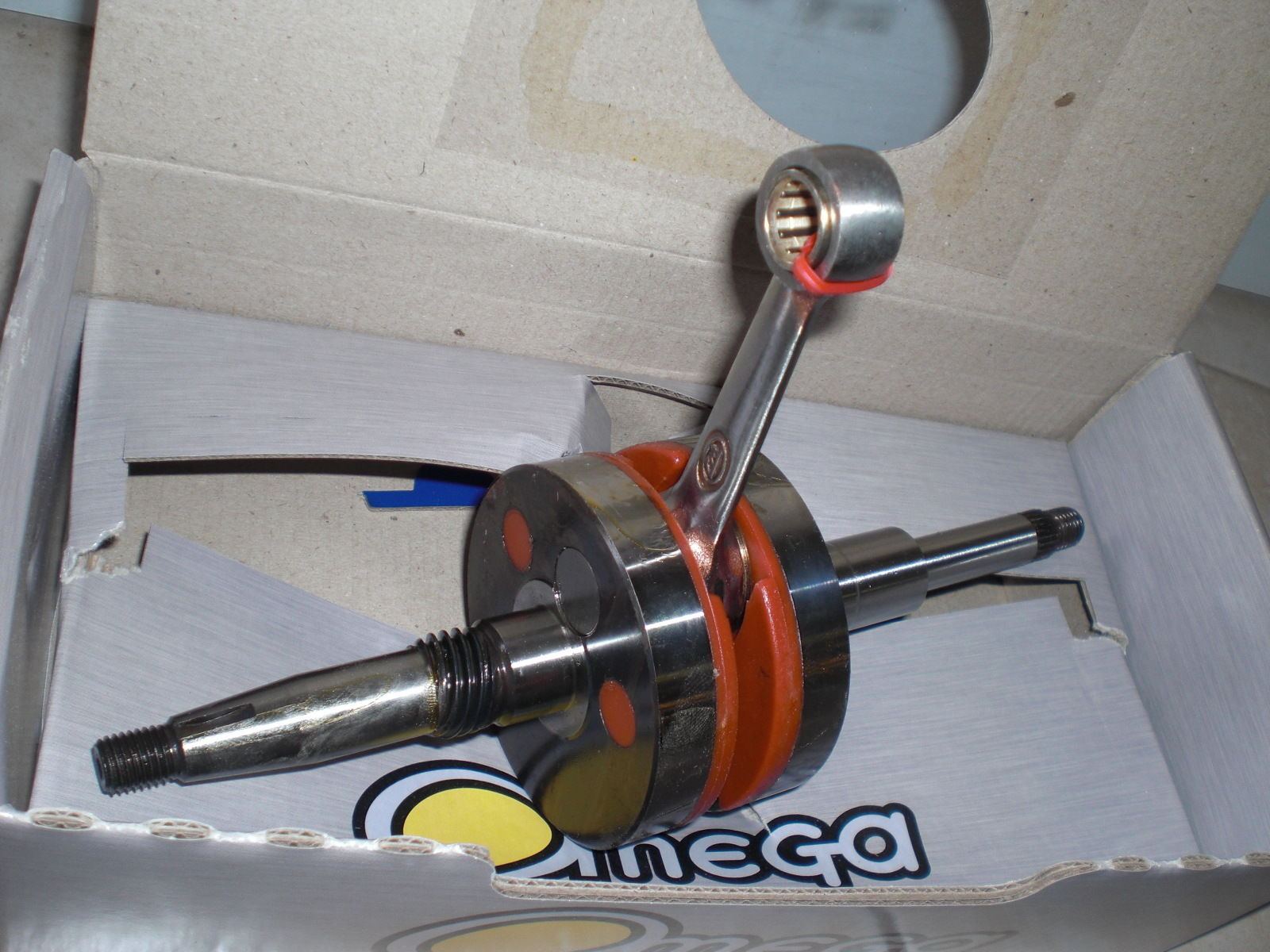

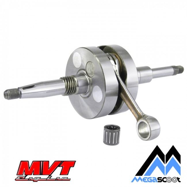

Msb Posté(e) le 15 février 2018 Signaler Posté(e) le 15 février 2018 bonjour à toute l'equipe. Voici ma question lequel vilebrequin pour vous est le plus résistant fiabilité,tr/min....et le moins cher d'après vous? Voici ma configuration: Bas moteur entierement preparer kit 70 hebo manston racing replica liquide entierement preparer.piston athena racing tete plate Je pense prendre un kit 70 Stage6 racing que je vais entierement preparer vilebrequin Stage6 roulements et spy c4 Stage6.pour l'instant mais il a plus de 5000 bornes. allumage italkit selletra analogique.calage 1,6mm Bougie br10 egv Pot polini funky boîte a clapet big valve Stage6 carbon carburateur Dell'Orto 24mm gp115 variateur doppler s2 br grande plage galets 19 x15,5mm 5,7gx6 Joue plate Stage6 cnc Courroie malossi mhr x kevlar belt Demi correcteur polini speed drive ressort de poussée malossi noir hard Embrayage malossi delta clutch ressort bleu Cloche embrayage metrakit sp Transmission primaire longue buzetti 15x33. vilebrequin carenzi vilebrequin motoforce evolution vilebrequin top racing ng evolution vilebrequin jasil vilebrequin mvt carrera vilebrequin omega racing vilebrequin top perf vilebrequin artek k1 Merci a ceux quo voudront le répondre.

0 Msb Posté(e) le 17 février 2018 Auteur Signaler Posté(e) le 17 février 2018 Il y a 4 heures, donkishock a dit : Bonjour, Je dirais comme ça à l'oeil, que déjà c'est pas tous des masses pleines, si tu regarde certains ont des finition bas de gamme, après ce ne sont que des photos, j'ai pas essayé ces vilebrequin, mais pour tous les retours que j'ai pu lire et ce que j'en ai tester, le doppler enduro (qui n'est pas dans ta liste) est un très bon vilebrequin, carenzi j'eviterais, j'ai eu trop de soucis avec leur variateur ou leur cylindra adaptable. Salut,Ok merci de ta part je compte prendre soit le artek k2,le doppler endurance ou le mvt carrera.ils disent 18000tr/min pour de la grosse configuration. Et puis tu c'est, pour un Stage6 racing 70 cc sa seras pas mal...c'est du peugeot Le top racing evo ,ou motoforce pour toi c'est pas top?
0 cedric62 Posté(e) le 17 février 2018 Signaler Posté(e) le 17 février 2018 Bonsoir je roule en ludix j'ai eux avec mon malossi Mhr replica 70 le doppler SR1 depuis je roule en 70Naraku aucun problème avec....
0 Msb Posté(e) le 17 février 2018 Auteur Signaler Posté(e) le 17 février 2018 Ok merci de ta réponse ,pour le prix je prefere le doppler endurance a 40 euros pret. Un ludix tu dis. un demi correcteur polini tout neuf sa t'interresse pas? Il y a 2 heures, cedric62 a dit : Bonsoir je roule en ludix j'ai eux avec mon malossi Mhr replica 70 le doppler SR1 depuis je roule en 70Naraku aucun problème avec....

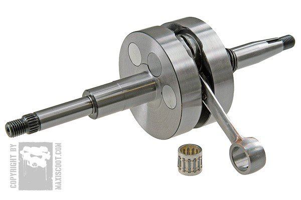

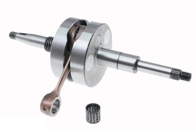

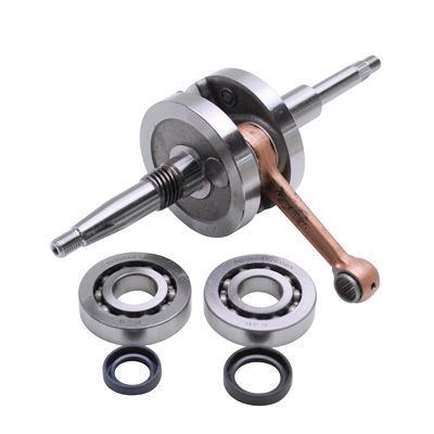

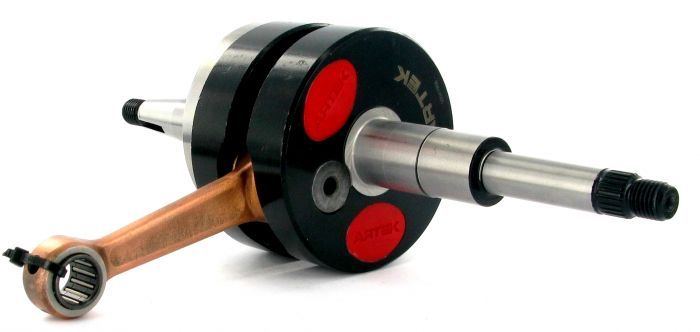

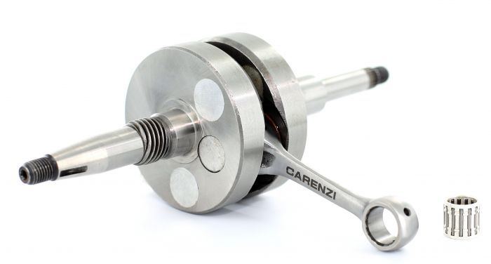

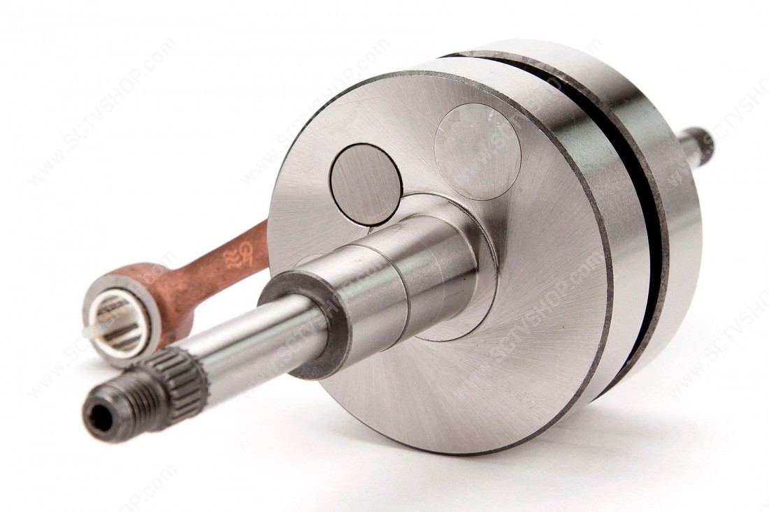

vilebrequin carenzi
vilebrequin jasil
