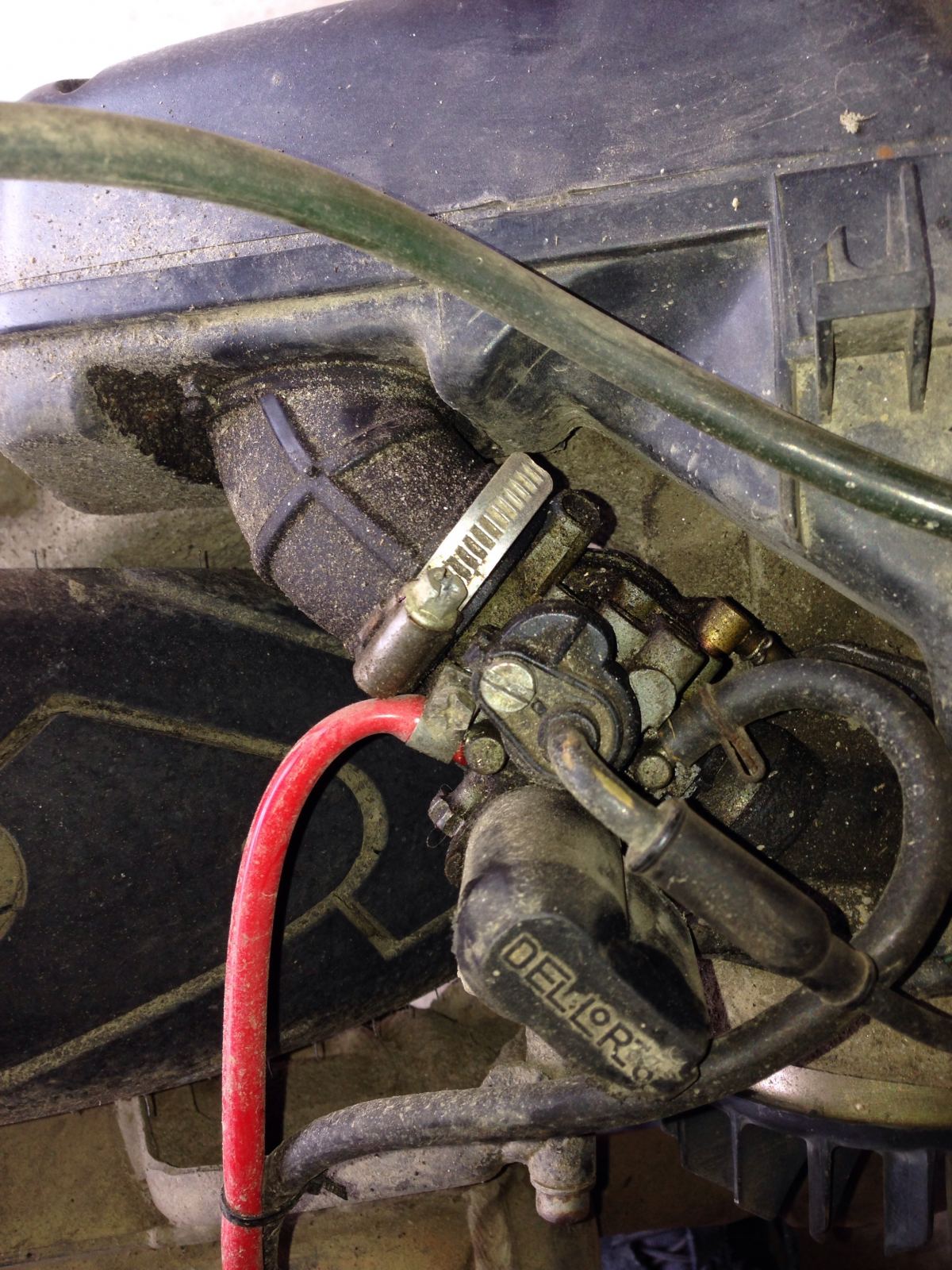

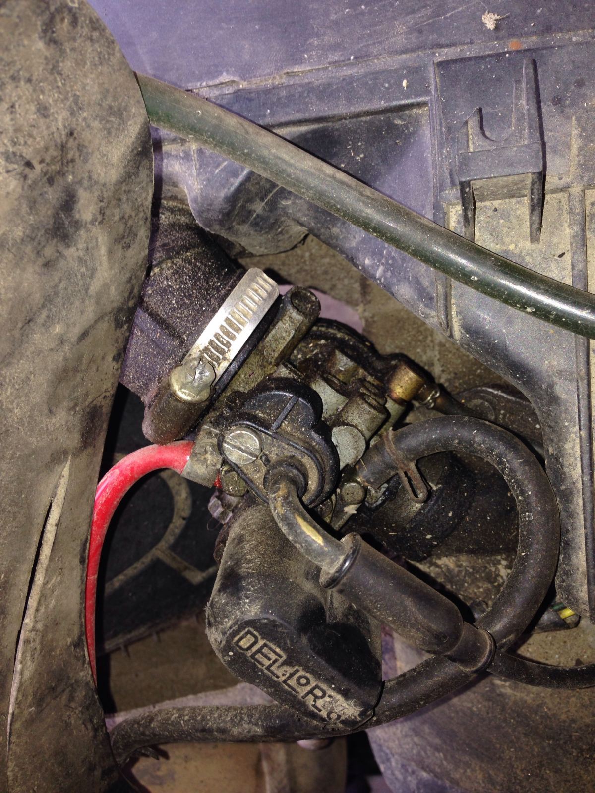

J'ai le carburateur la mais je sais pas comment le démonter et la deuxième photo est bien le filtre à air ?
alors le carburateur tu dévise le colier qui le retien et le tire de la pipe d'admission

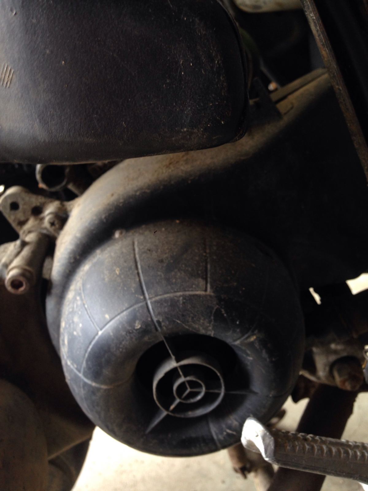

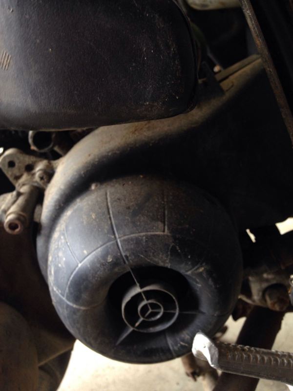

et lautre photo ces la volute de refroidissement la boîte à air avec le filtre se trouve brancher sur le carburateur tu la démonte avant de démonter le carburateur

il y a 3 minutes, fred82000 a dit :
je serais pas dispo toute l'apem du coup si besoin dautre viendron aider
Ok juste tu me réponds jusqu'à ce que tu parte je devise le collier mais la boîte à air est ou la ?

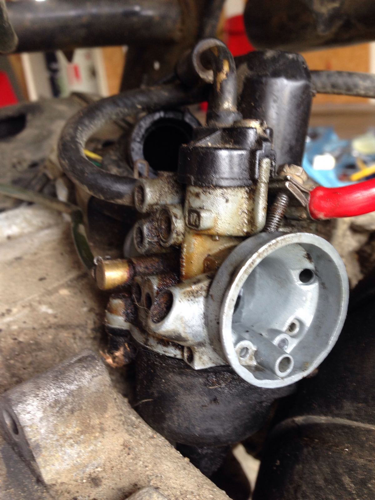

De l'essence coule du carburateur c'est normal ? je fais quoi la
photo deux la grosse entré dair ces la ou toi boîte à air et fixe
le colier tu le devise et declipse en regardent bien ces la boîte à air pas la pipe
et normal que de l'essence coule du carburateur ta vue en et remplis
pense a bien nettoyer aussi lexterieux du carburateur que je vois uqil et bien crade de partou
et un conseil ne touche pas au vis ces a dire celle de richesse et de ralenti tu les laisse tel quel

j'ai dévissé la durite d'essence sa coulait partout , petit fail de ma part, alors tu dit que la grosse entré d'air grise est le filtre à air ?
