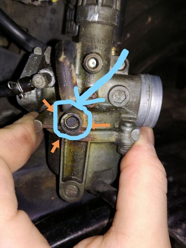

chaim Posté(e) le 10 mars 2018 Signaler Posté(e) le 10 mars 2018 (modifié) Bonjour, j'ai commencé le démontage du moteur sur mon scooter Peugeot trekker, mais j'ai vue qu'il n'y avait pas la vis de richesses sur mon carburateur J'ai ceci à la place Merci aux gens qui m'aideront Modifié le 10 mars 2018 par chaim

0 cedric62 Posté(e) le 10 mars 2018 Signaler Posté(e) le 10 mars 2018 qui a dit qui n'y avait pas de vis de richesse sur un carburateur gutner!!! ta vis de richesse c'est la ou ta fait les flèche en fait Pour pouvoir faire tourné cette espece de vis c pas dure un petit tournevis plat en extérieur de la vis et ça marche!!!
0 chaim Posté(e) le 10 mars 2018 Auteur Signaler Posté(e) le 10 mars 2018 il y a 1 minute, cedric62 a dit : qui a dit qui n'y avait pas de vis de richesse sur un carburateur gutner!!! ta vis de richesse c'est la ou ta fait les flèche en fait Pour pouvoir faire tourné cette espece de vis c pas dure un petit tournevis plat en extérieur de la vis et ça marche!!! en extérieur de la vis, mais y'en a pas ...

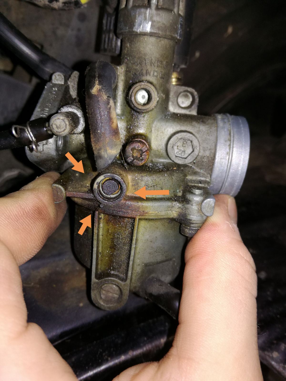

0 chaim Posté(e) le 10 mars 2018 Auteur Signaler Posté(e) le 10 mars 2018 il y a 2 minutes, cedric62 a dit : Ca.... tu vois bien que c'est plat non ?
0 Invité Posté(e) le 10 mars 2018 Signaler Posté(e) le 10 mars 2018 il y a 2 minutes, chaim a dit : tu vois bien que c'est plat non ? C'est elle mais elle est volontairement comme ceci pour te dissuader d'y toucher.
0 chaim Posté(e) le 10 mars 2018 Auteur Signaler Posté(e) le 10 mars 2018 à l’instant, Barry/Sheene a dit : C'est elle mais elle est volontairement comme ceci pour te dissuader d'y toucher. je peux quand même pas la tourner ? à l’instant, Barry/Sheene a dit : C'est elle mais elle est volontairement comme ceci pour te dissuader d'y toucher. et pourquoi pas un cornet ?
0 cedric62 Posté(e) le 10 mars 2018 Signaler Posté(e) le 10 mars 2018 Ont peu toujours si ont veut , bien sur que si tu peux ta un coté plat tu prend un petit tournevis plat et elle tournera
