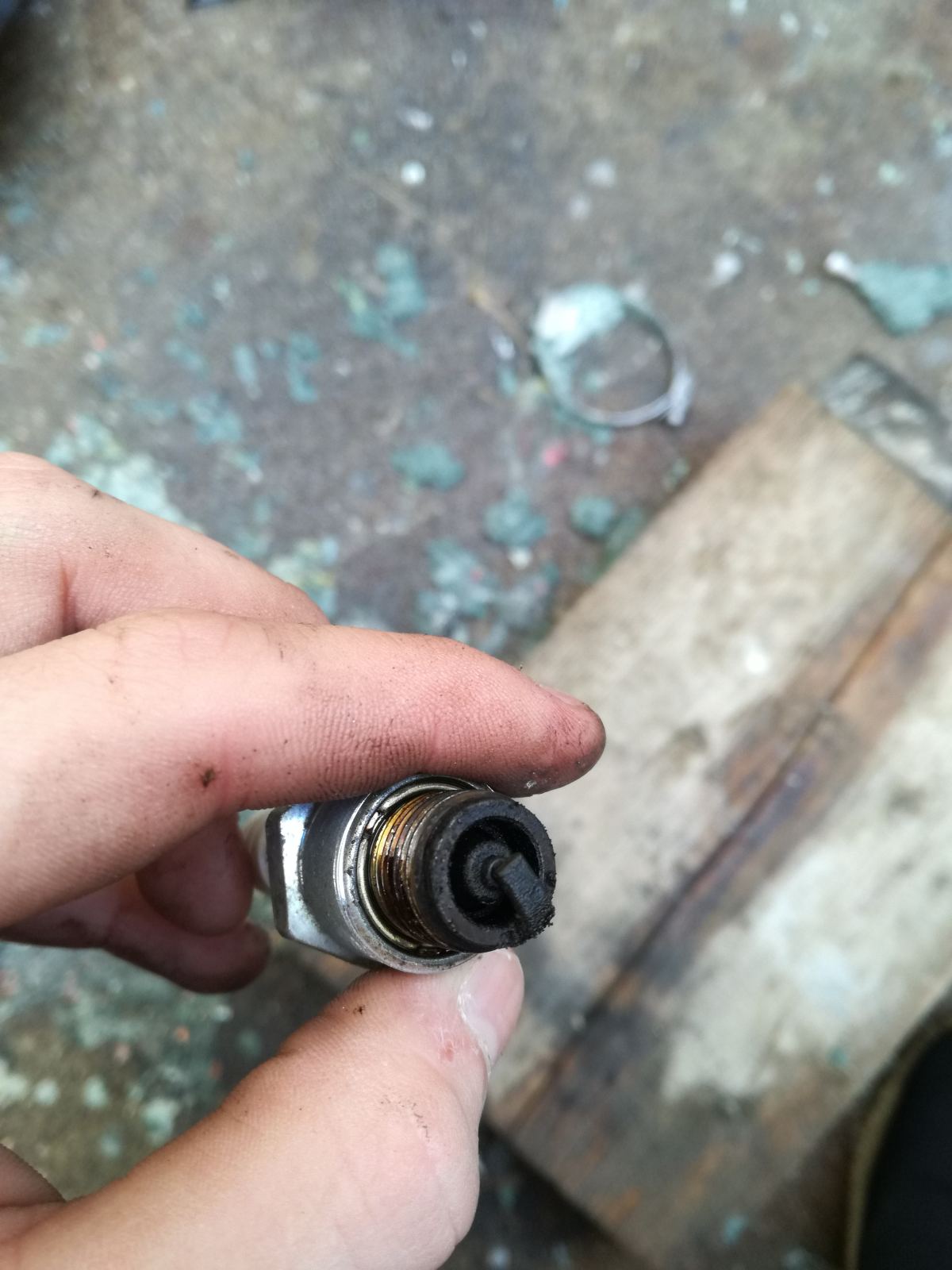

Bonjour,
Ma bougie est noir noir comme sur la photo, j'ai un gicleur 72 avec carburateur origine peugeot.
Serait-elle écrasés ou pas le bon mélange? Dois-je changer mon gicleur ?  Merci, bonne soirée

il y a 7 minutes, cedric62 a dit :
Franchement d'après toi??Un peu de logique!!!!
Oui il faut que je change le gicleur ? Je doute car on me dit quelle est juste sale...
il y a 5 minutes, Barry/Sheene a dit :
Bonjour Nettoie le filtre à air  avant de changer de gicleur.
Bonsoir, je l'avais enlevé la mousse, elle était morte donc j'ai passé une commande pour une nouvelle, je l'attends encore
La photo c'est la couleur quand tu tournais avec le filtre ? Et la tu tourne sans mousse, tu la nettoyer entre le moment ou tu avais la mousse pourri et maintenant ?
Car pour moi trop riche en carburant mais on ne peut pas si fier si tu l'a pas nettoyer entre les deux moments.
Il y a 1 heure, Barry/Sheene a dit :
en fait j'ai roulé vite fais après avoir acheté le scooter, avec la mousse pourrite
il y a 51 minutes, Barry/Sheene a dit :
Met une bougie neuve avec la mousse neuve.
Oui je vais acheter ça demain. Bonne soirée et merci
