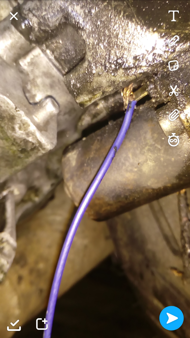

Ta un problème quelque part , je ton fameux fil qui a cramé il aller de ou a ou exactement?
C'est lui qui aller du faisceau jusqu'au démarreur
La seul solution c'est de changer le faisceau ?
En gros moi j'ai plus ce câble

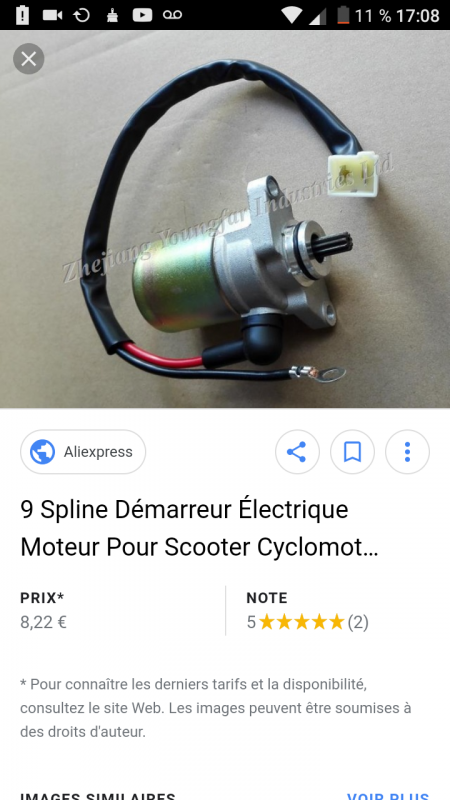

Au démarreur c bon , en plus de celui la tu dois en avoir un deuxieme sur ton démarreur qui est le + qui et plus haut.
et c'est deux fil ce remette a ta prise d'origine de faisceau ou ta deux fiche femelle

il y a 51 minutes, cedric62 a dit :
En gros a l'autre partie du démarreur je met un câble pareil ?
Il y a 21 heures, cedric62 a dit :
oui ke tu relie a la prise prevut normalement pour le démarreur
