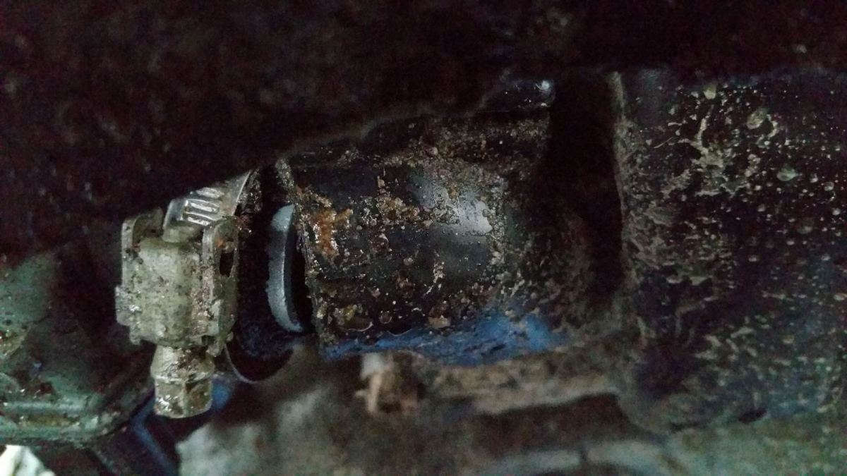

Sammaster Posté(e) le 26 mars 2018 Auteur Signaler Posté(e) le 26 mars 2018 Oui la boîte à air et bien fixé mais j'a une ouverture quand je bouge à la main le carburateur entre lui et le cylindre ou autre je sais pas, sur la troisième sorti quoi , sinon bocal d'eau ?
noux Posté(e) le 26 mars 2018 Signaler Posté(e) le 26 mars 2018 et bien cherche plus ta une prise d'air ta une photo de la ou tu parle ? le bocale d'eau si c'est un nitro sinon y a pas

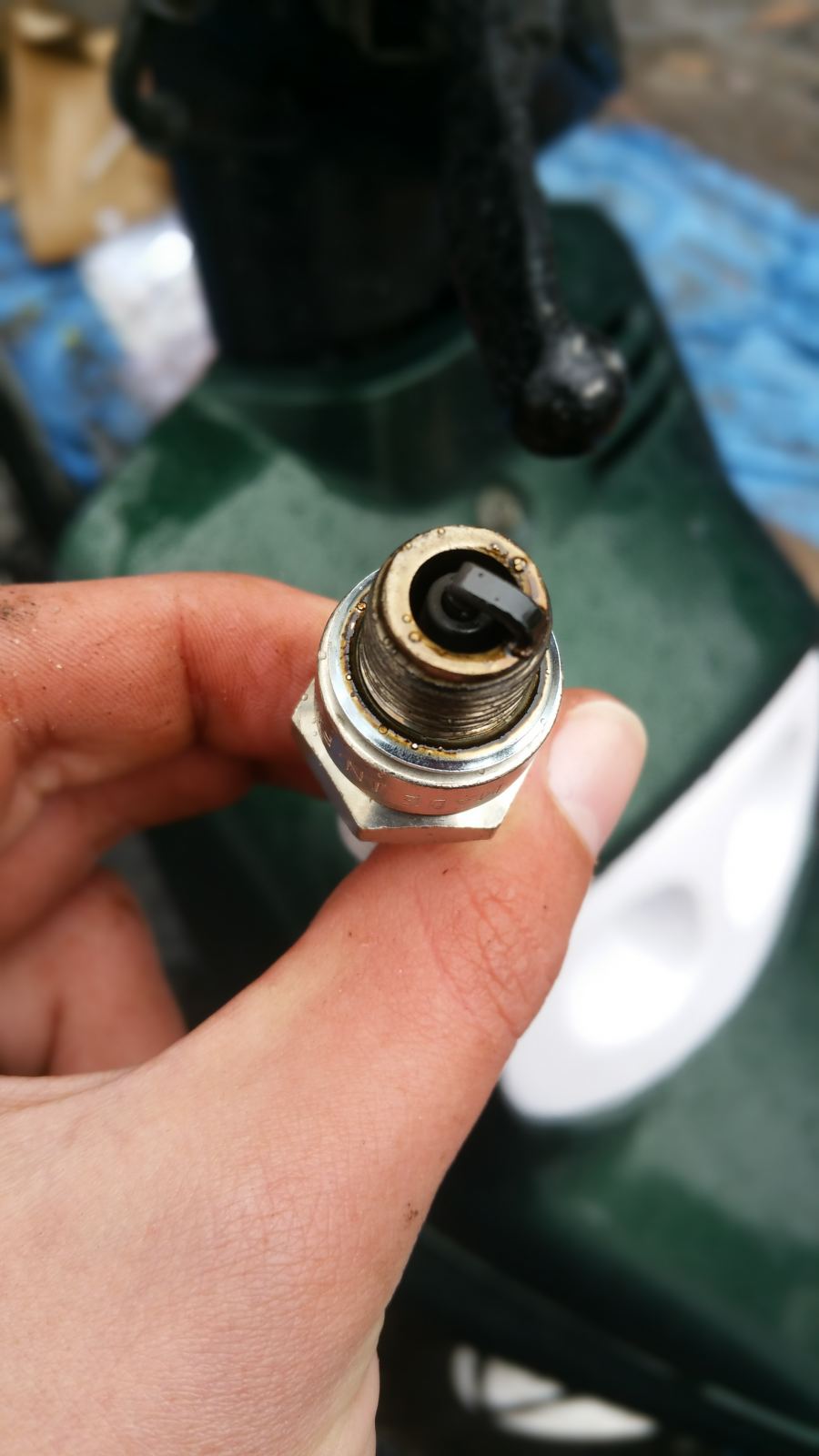

Sammaster Posté(e) le 27 mars 2018 Auteur Signaler Posté(e) le 27 mars 2018 Non c'est bon l'espace à bien été fermé quand j'ai remis le carburateur . Sinon une photo de la bougie
fred82000 Posté(e) le 27 mars 2018 Signaler Posté(e) le 27 mars 2018 salut tu es bien trop riche la il te faudrais change de gicleur par un plus petit de 5 point vis de richesse tourner a 1 tours 1/2 voir ce que ça fait
Sammaster Posté(e) le 27 mars 2018 Auteur Signaler Posté(e) le 27 mars 2018 il y a une heure, fred82000 a dit : salut tu es bien trop riche la il te faudrais change de gicleur par un plus petit de 5 point vis de richesse tourner a 1 tours 1/2 voir ce que ça fait Un gicleur trop riche peut être la cause de mon soucis ? Il rouler pourtant bien avant ! Je dois en commander du coup, Je vous tiens au courant de l'évolution des choses
fred82000 Posté(e) le 27 mars 2018 Signaler Posté(e) le 27 mars 2018 si avant il rouler très bien alors ces que le souci vien dailleur a tu fait une recherche de prise dair voir que sa sois pas un joint de mort qui te fasse sa

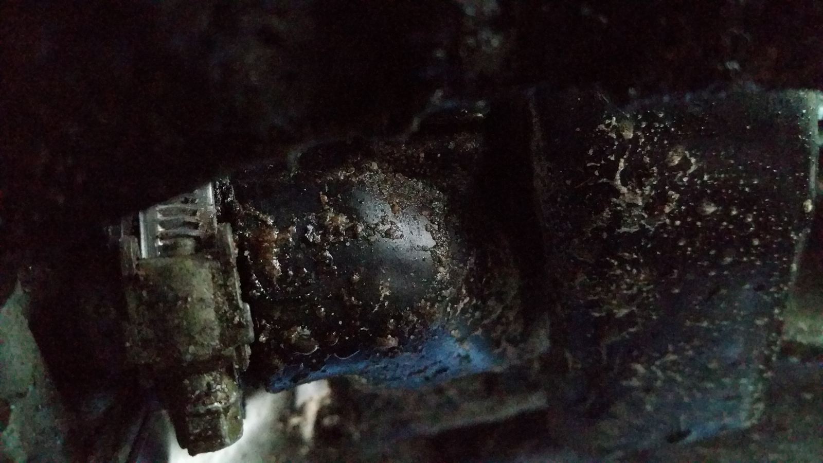

Sammaster Posté(e) le 27 mars 2018 Auteur Signaler Posté(e) le 27 mars 2018 il y a 13 minutes, fred82000 a dit : si avant il rouler très bien alors ces que le souci vien dailleur a tu fait une recherche de prise dair voir que sa sois pas un joint de mort qui te fasse sa J'ai une ouverture ici quand je tire sur le carburateur on dirait que le caoutchouc et craquer? Ou je sais pas si c'est normal ou pas ? Il est crade je sais j'ai roulé dans un chemin de terre Quand je tire pas déçu
fred82000 Posté(e) le 27 mars 2018 Signaler Posté(e) le 27 mars 2018 ta boîte à air et morte tu et bon pour la changer la
Sammaster Posté(e) le 27 mars 2018 Auteur Signaler Posté(e) le 27 mars 2018 il y a 8 minutes, fred82000 a dit : ta boîte à air et morte tu et bon pour la changer la La boîte à aire se trouve du côté gauche du carburateur sur la photo ! Une idée de la pièce à changer du coup ? C'est le côté qui rejoint le cylindre !
