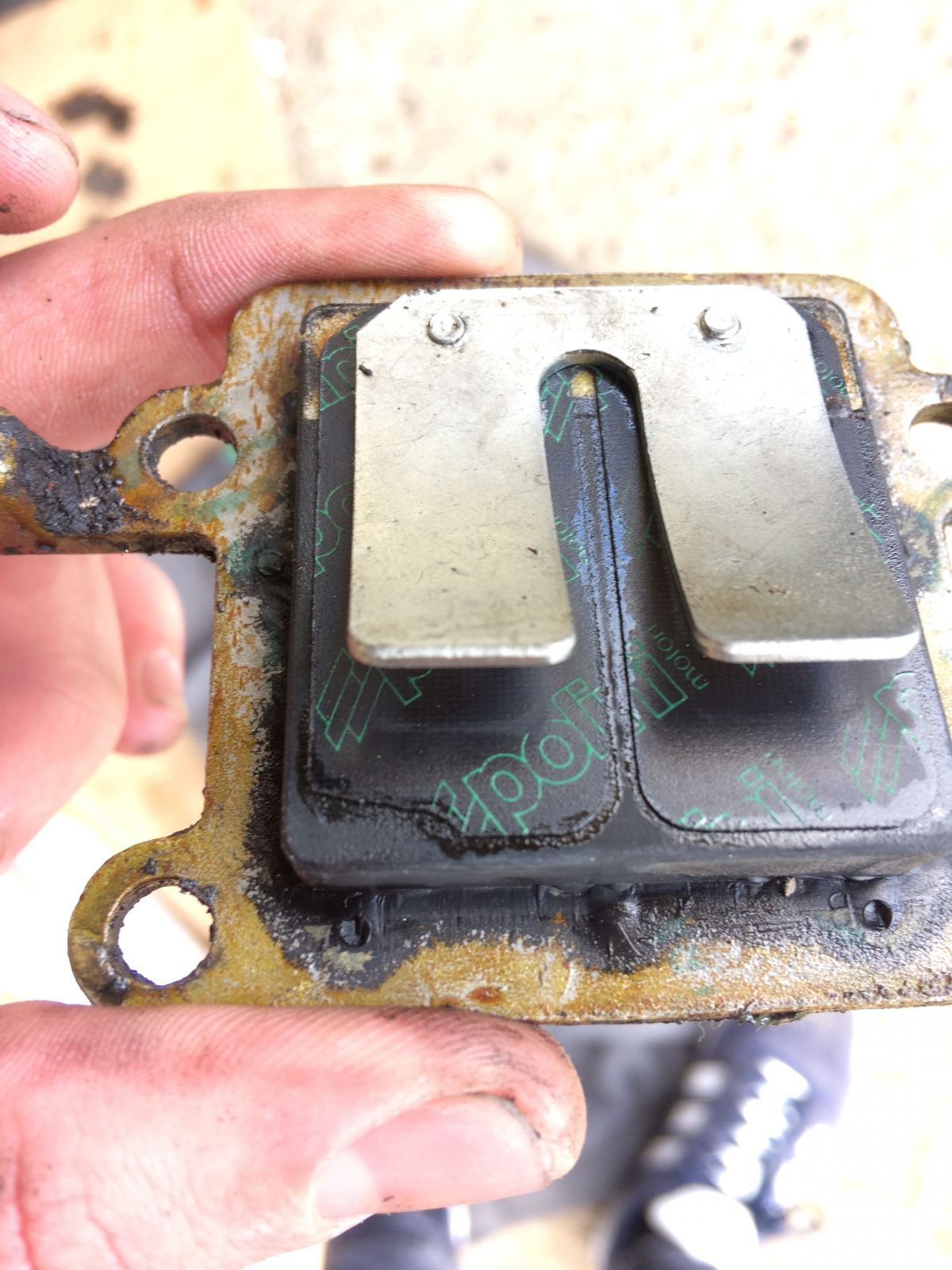

Max Blackbird Posté(e) le 29 mars 2018 Signaler Posté(e) le 29 mars 2018 fais nous des tofs des clapets 1
Ba.bs62 Posté(e) le 29 mars 2018 Auteur Signaler Posté(e) le 29 mars 2018 Voici la photo de mes clapets
Ba.bs62 Posté(e) le 29 mars 2018 Auteur Signaler Posté(e) le 29 mars 2018 J'en ai acheté des nouveau je les ai poser je vais essayer je vous dis C'est bon il remarche merci plus tous vous gérer les gars

Custom77 Posté(e) le 29 mars 2018 Signaler Posté(e) le 29 mars 2018 Ah oui la... clapets hs Sur qu'avec tes nouveaux sa fonctionne beaucoup mieux ? 1
