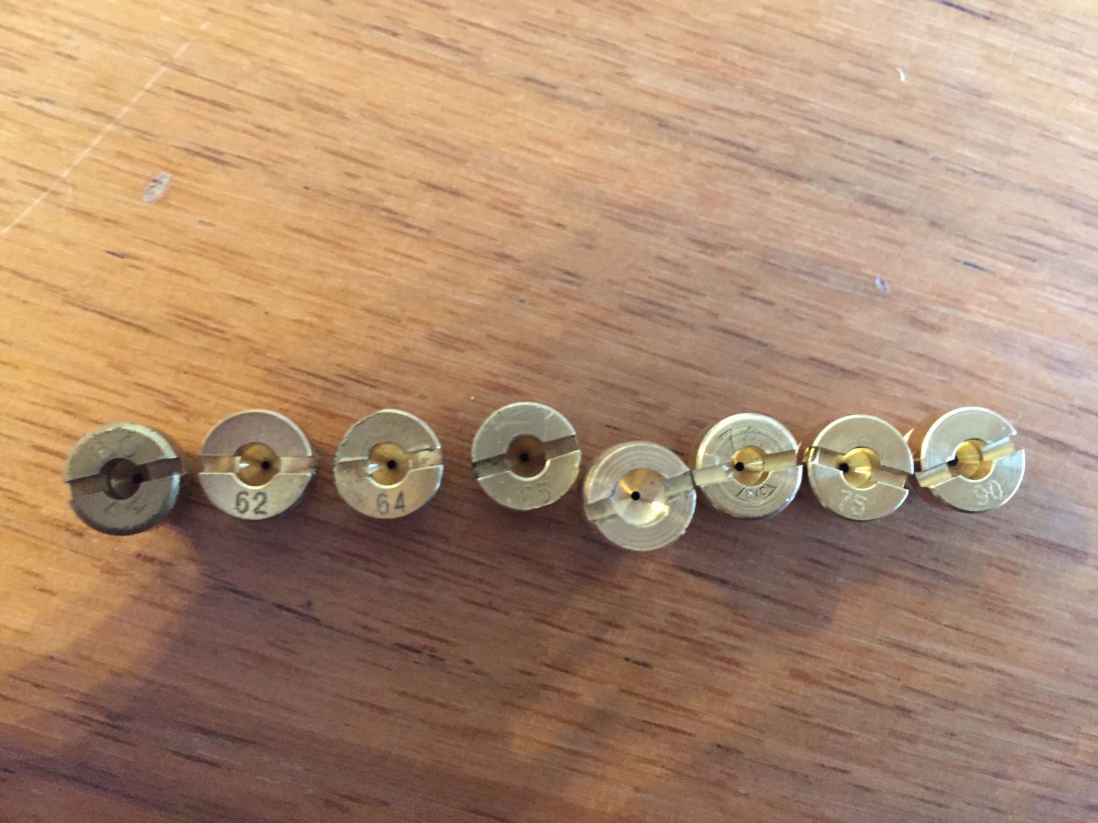

Salut tous le monde j aurais  besoin d un petit conseil  au niveau de la taille de gicleur a mettre par rapport  à ma Derbi DRD SM de 2004 donc j'vous décrit la  configuration
Kit 80 POLINI fonte.
Vilebrequin ARTEK k2
Carter préparé  poli miroir et espace mort bouché
Embrayage  renforcé POLINI
Allumage  MVT  millenium
Boîte à clapet MALOSSI
carburateur 21" Dell'Orto
Filtre à aire POLINI
Poumon  de reprise stage6
Et pot échappement  Yasuni R3
Voilà ci quelqu' un peu me donner une taille  de gicleur  qui sera a pofiner bien sur ce serait simpa

le problème c'est qu on ne peut pas trop donner de taille de gicleur comme ça deontologiquement ça ne se fait pas trop
j aurai quand même tendance à lui conseiller d essayer une base comme 110-115 et affine
malheureusement sur des machines qui ne sont plus trop d'origine chaque moteur diffère
