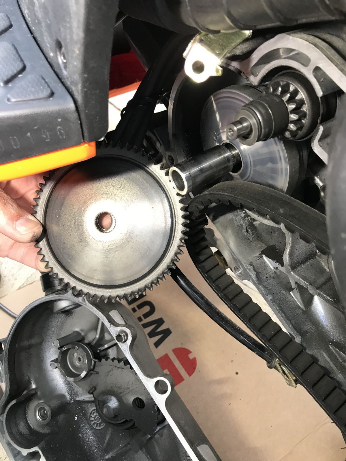

La courroie laisse une marque sur le variateur, est ce qu'elle monte bien au maximum de la plage?

La courroie devrait en théorie monter à 2-3mm du bord du variateur.
Je ne suis pas assez au courant des boîtiers ECU pour engins  carburateur piloté. Je ne crois pas qu'il existe de boîtier débridé (reste à voir si la cartographie du boîtier est modifiable)
On voit une trace A environ 4mm du haut !! Voir photo

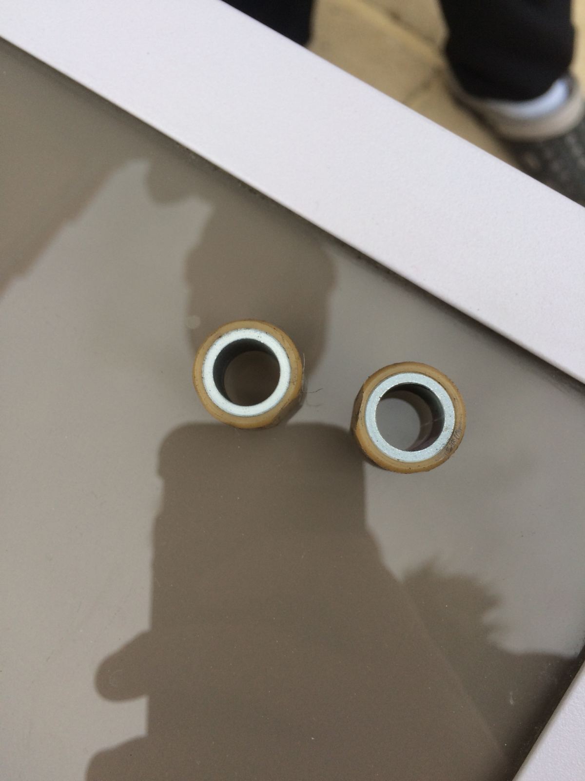

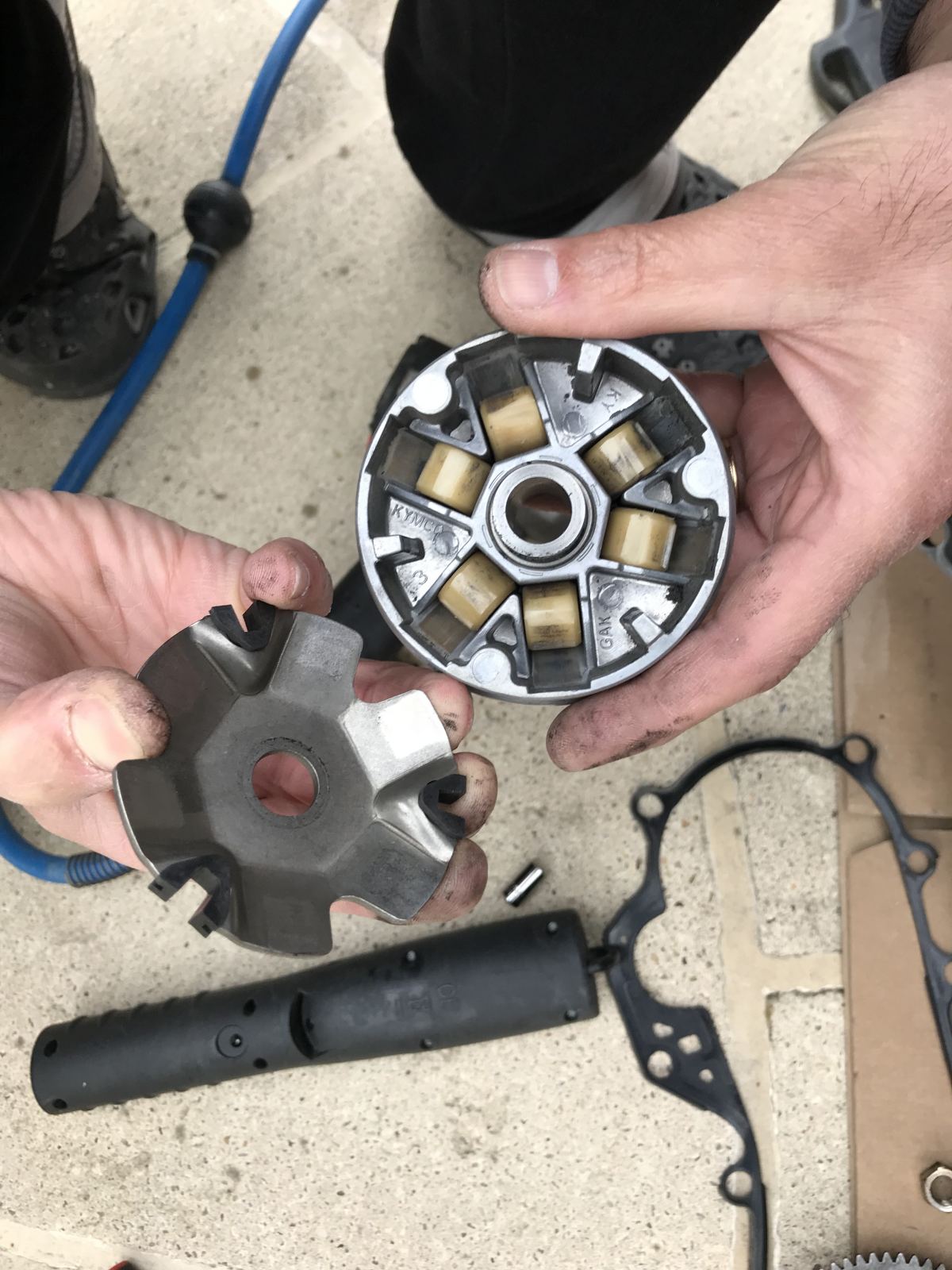

sinon j'ai remarqué que les galets avaient des plats ?? Voir photo
Diametre Ext 15,8mm diametre int 9,4mm épaisseur 12,62mm faut T il les changer ?
je ne sais pas quoi faire ??
Les galets sont en effet à changer, le poids est d'environ 6g d'origine.

D ou cela peu venir que les galets ont des plats ?? Le scooter à 1800km
quels galets me conseillez vous ? Quel Poids et Si cela existe des renforcés ??

Pour l'usure des galets, ce n'est pas vraiment étonnant. Concernant le variateur, le remplacement n'aurait en théorie que peu d'influence sur le comportement, mais vu qu'il n'est pas bridé d'origine, le remplacement pourrait être bénéfique au niveau des performances.

Le poids des galets d'origine est de 5.9g. Il n'y a pas de galets renforcés, mais il existe des galets de meilleure qualité que l'origine.

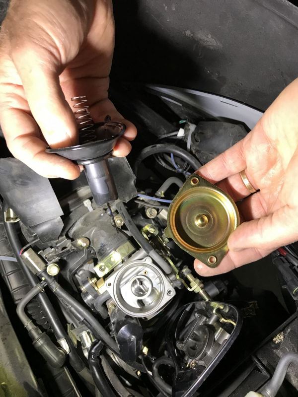

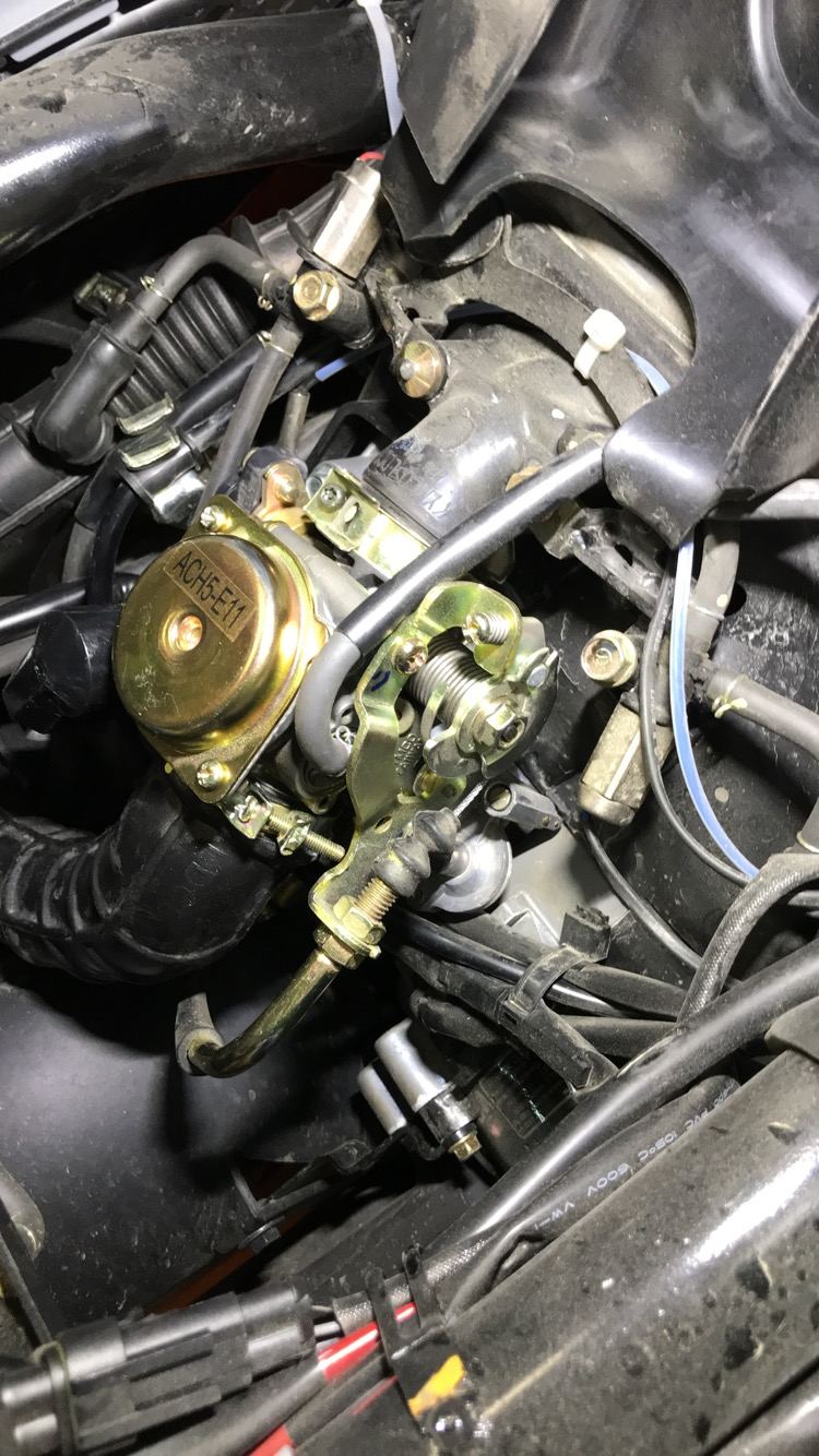

j'ai démonté le carburateur
le boisseau est retenu par un ressort et quand on accélère à fond moteur en marche on voit bien qu il monte jusqu en haut
sinon on voit sur la photo sur la pipe d admission côté moteur une vis auto casante qui empêche le démontage de celle ci j'ai regardé A l intérieur si il avait une bride je ne vois rien ??
concernant les galets avez vous une reference A me donner dois je mettre des plus léger ou plus lourd ?
merci
Pour les galets, je te conseille un poids allant de 5.5 à 6g, inutile d'aller chercher plu lourd ou plus léger. Je pense sincèrement que c'est la cartographie du boîtier Dell'Orto qui est limitée.
