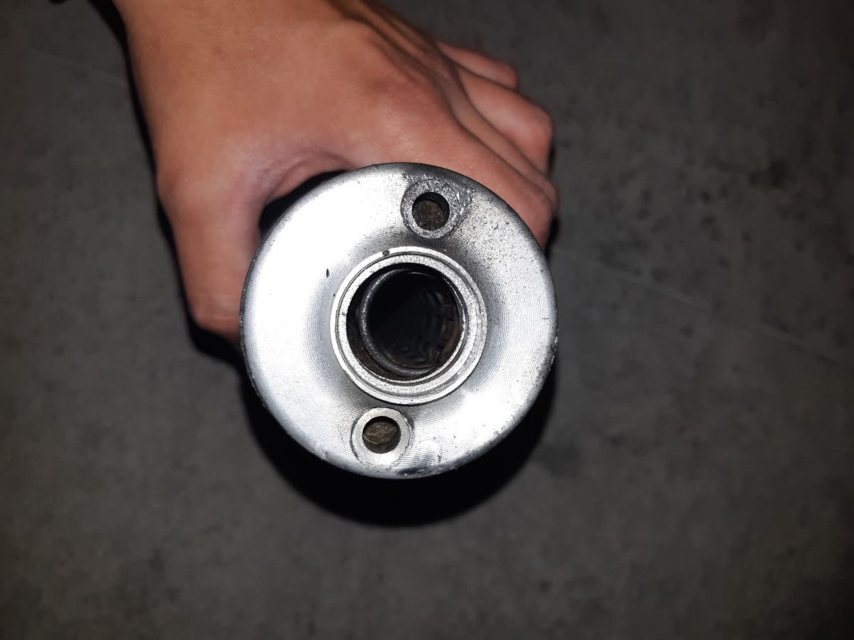

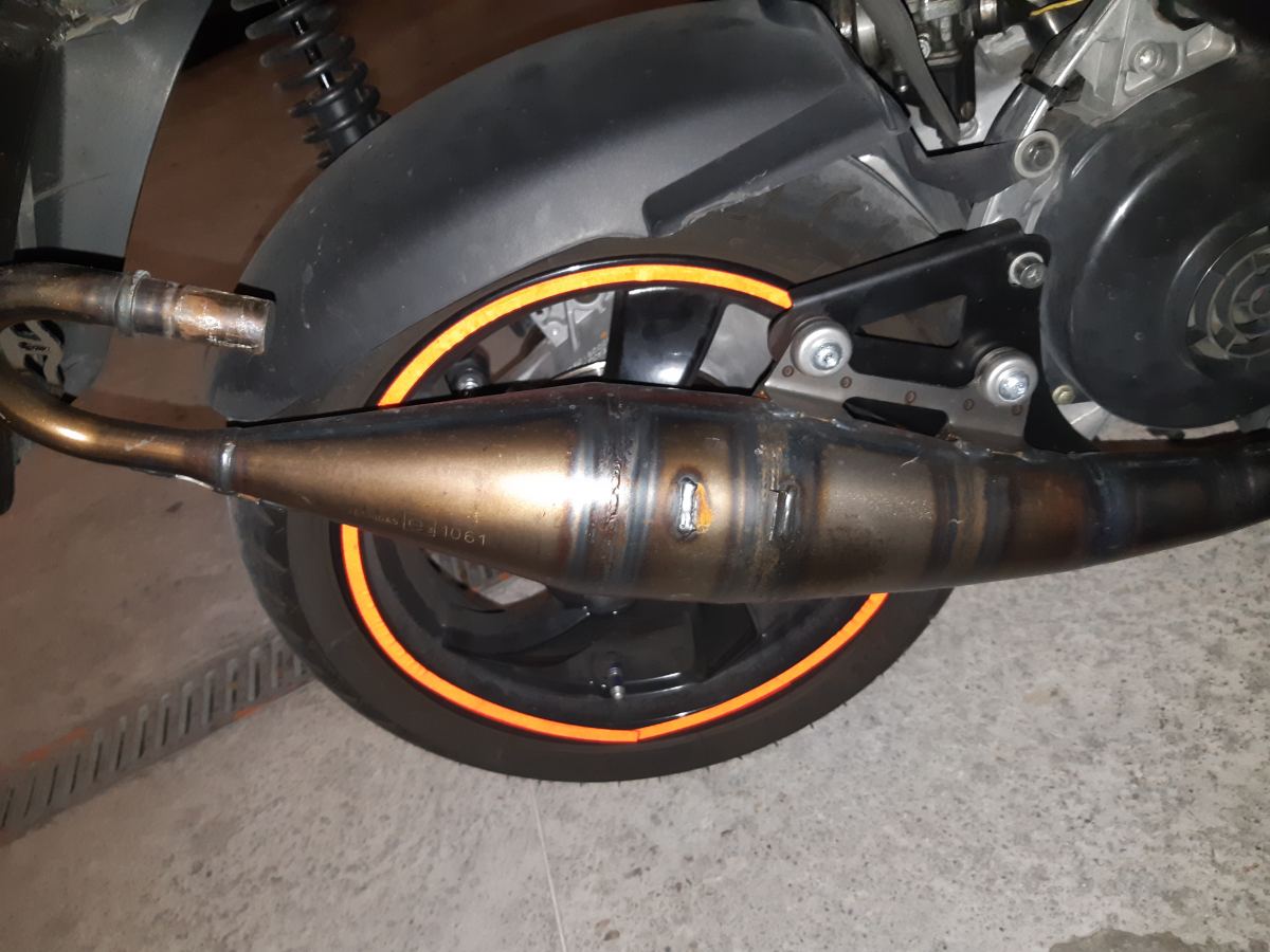

Éviter se pot d'échappement qui avec la chaleur c'est complètement casser surtout pour un pot neuf de 1 mois,  j'espère que maxiscoot va me rembourser le pot , la bavette du scooter a même fondu
c'est ton citystar? sur kit 70 je te recommande le rr7, pour l'instant ça tient bien et est un peu mieux que le s3r doppler
