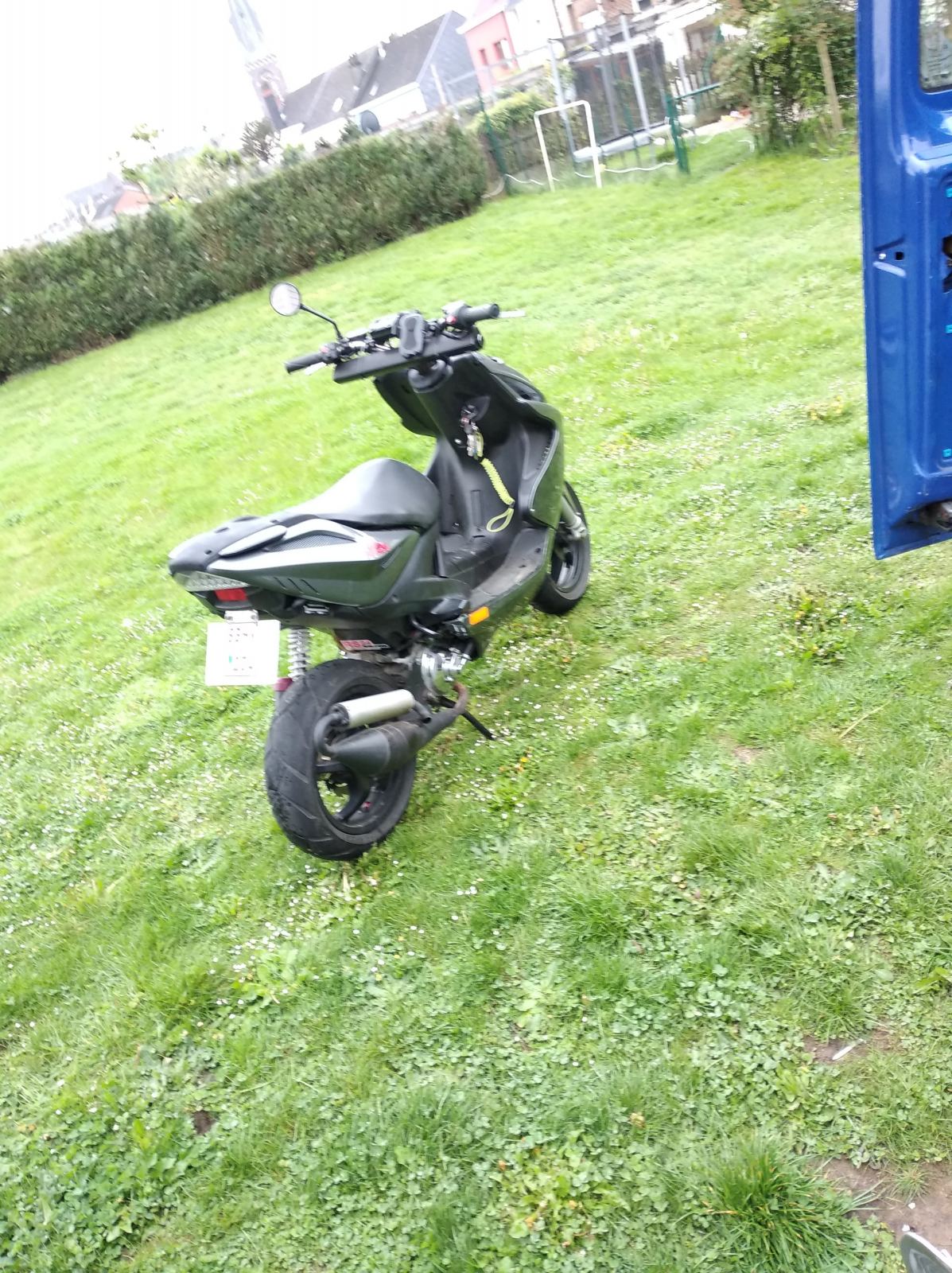

Saikyo Posté(e) le 4 mai 2018 Signaler Posté(e) le 4 mai 2018 (modifié) salut a tous, je vous présente mon nitro et son évolution, donc voilà je l'ai acheté d'occasion pour 450e dans un très bon état a ce prix la, quand je l'ai acheté il tournais très bien mais tapais que 55, ensuite j'ai changé le carburateur car c'était un carburateur de mobylette et la il est monté a 70/80 mais j'avais un trou, de 48 il montais doucement a bas régime jusque 55 et arrivé a 55 il montais facilement jusque 70/75 voir 80 mais le problème a été réglé grâce au polini hi speed pack "https://www.motorkit.com/fr/variateur-avant-pour-aprilia-sr-racing-stealth-netscaper/5158-polini-hi-speed-pack-variateur-nitro-aerox-booster-bw-s-slider-stunt-mach-g-stunt-aprilia-sr.html", je ne sais pas c'était quoi le problème exacte mais c'est réglé, j'ai changé ma boîte a clapet et mis une top perf aussi, et depuis que j'ai placer le polini hi speed pack la vitesse a été réduite a 73 en desctente alors que avant je tapais 80, je pense que les ressorts venu avec le pack ne correspondent pas a ma configuration (ressort de poussée 28kg/ressort de poussée 22kg, galets 5.6 ou 6.9 et ressort d'embrayage bleu polini) mais je vais les changer aujourd'hui par du full blanc malossi et placé le pot tecnigas triops (je le paye que 25e) je vous fais d'autres photos dans l’après midi. configuration a l'achat: full origine sauf pot keeway, boîte à air type origine et carburateur Dell'Orto de 14 configuration actuelle: -carburateur 17.5 -variateur, embrayage full polini -boîte a clapet top perf -boîte à air type origine -pot keeway configuration prévu: -carburateur 17.5 -variateur, embrayage full polini sauf ressorts malossi -boîte a clapet top perf -boîte à air type origine -pot tecnigas triops -Peut être kit 50 voir 70 mais pas maintenant Avec la configuration prévu j’espère faire des wheels... Modifié le 10 mai 2018 par Saikyo oubli
