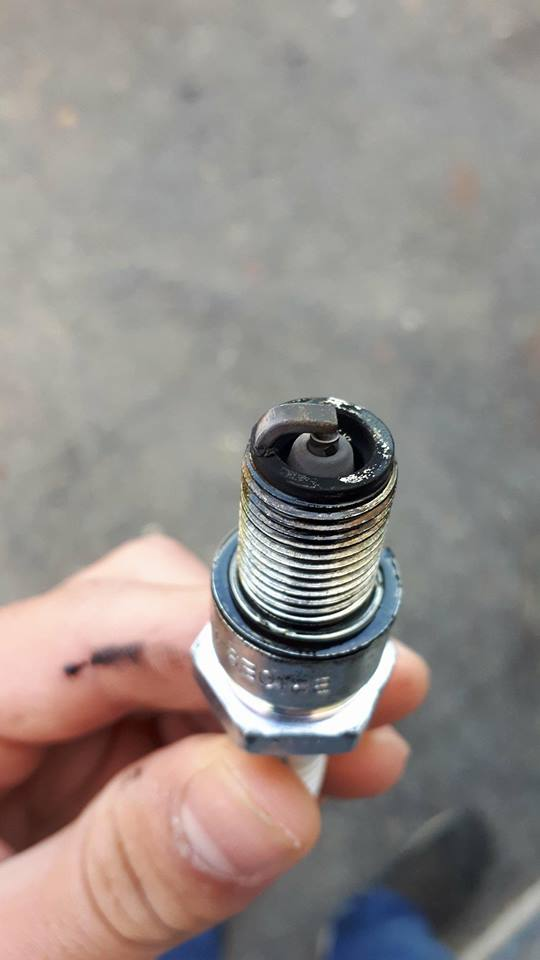

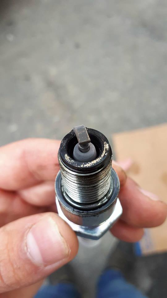

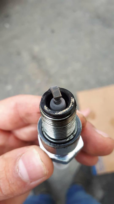

Bonjour, j'ai changé mon cylindre piston et également la bougie j'ai attendu qu'elle se rode un peu et au bout de 150 km je la démonte et je ne sais pas si ma carburation est trop riches ou trop pauvre sa bascule vers les 2 !!
J'étais en gicleur 87 et donc je suis passer à un 93 mais aucun changement, par contre quand je roule il n'y a aucun symptome( aucun trou ni rien).
PS: j'effectue un arrêt carburation après chaque changement de gicleur.
bougie en gicleur 87 (première photo)

Salut monte encore plus gros 95,98,100 tant que sa fais pas de trou. A quel cran est ton aiguille de carburateur?
Combien de tour tu as a la vis de richesse?
Tu roule a combien de % huile?
Elle est au 3ème cran (j'en ai 4):
Ma vis de richesse est à 2 tour et demi et je roule à 3 % d'huile comme je suis au rodage. On me dit que je suis trop riche donc je comprends plus rien. Le seul symptome qu'elle me fait c'est qu'elle pétarade un peu avant de se mettre en haut régime.

Bonjour,
Remonte d'un cran.
Sert ta visse de richesse et desserre la de 1 tour et demi.
Elle pétarde avec le 87?
Quel est ta configuration ?
En huile tu peux mettre 2,5% car la trop.
Quel est ton huile ?
Modifié par Bogdy
Que ce soit le 87 ou 93 il y a aucune différence.
Ma configuration:
Kit 50 doppler ER1 alu
carburateur 21 Dell'Orto
Baa prépa
Pot yasuni cross HM
Ouai mais 2.5 c'est pas beaucoup pour le rodage, mon pro ma conseillé 3%
En huile je prend de la castrol 100 % synthèse
Si je remonte d'un cran ça va faire plus pauvre du coup et la je sais pas si je susi trop riche ou trop pauvre ..
