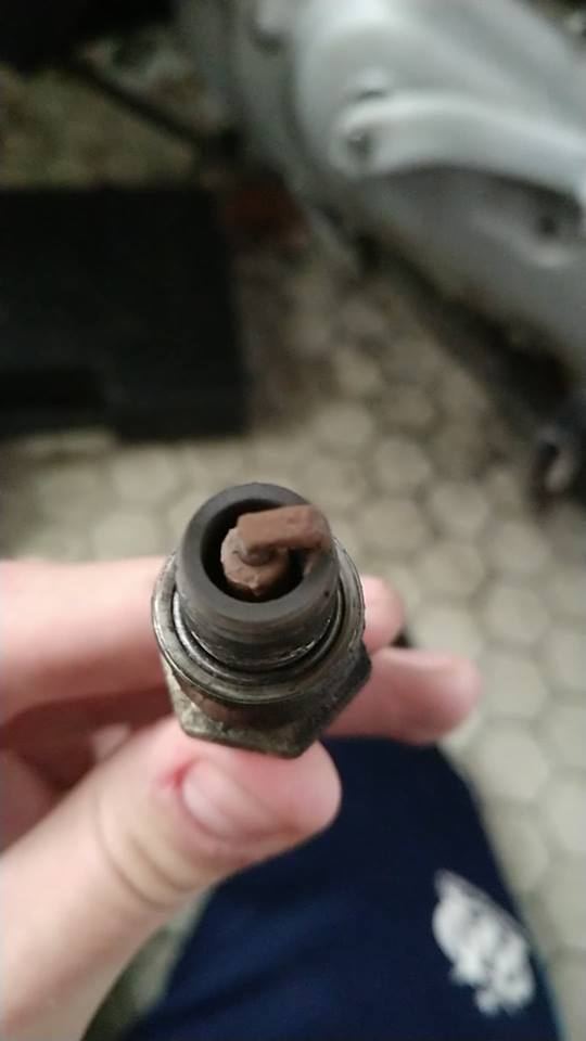

Bonjour à tous !
je viens vers vous parce que hier j'ai rencontré un problème assez dérangeant on va dire.... j'ai refixé ma boîte à air a mon carburateur car elle était détaché , elle tenait juste grâce au vis donc l'air passait entre le carburateur et la BAA , bref jusque la tout va bien , je sors faire quelques kilomètres , j'ai du rouler environ 20 klm  ensuite je m’arrête 5 minutes je le laisse tourner , puis quand je repars le scoot était complètement '' déréglé '' il a pété un câble , quand je mettait la poignée plein gaz il avait des trou il voulait pas avancer , pour pouvoir rouler je devais accélérer à même pas un quart de poignée et arrivé à une certaine vitesse il commençait a '' bugé '' il avait des trous  , c'est comme si je y'avait un problème de gicleur alors que tout allait bien jusque la , c'est incompréhensible .. j'espere que vous pourrez m'aider , merci d'avance ^^
ps: voilà la couleur de ma bougie

Up s'il vous plaît , j'ai changé de gicleur j'avais un 78 j'ai mis 75 , le problème est moins présent mais toujours la , j'ai nettoyé la boîte à air   . j'ai remarqué quelque chose en roulant , quand j'accélère ça fait un bruit aigu comme si quelque chose était rouiller , ça couine , je me  demandais est ce que ça pourrait venir de la boîte a clapet ?
Hello,
C'est normal me semble-t-il, quand t'avais ta prise d'air au carburateur, t'avais beaucoup d'air dans ton mélange. Maintenant que t'as remis ta boîte à air, t'en a moins, donc il te faut moins d'essence. Je pense que tu pourrais encore baisser ton gicleur, mais attends d'autres avis, je ne suis qu'un humble débutant ;)
