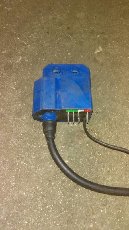

- CDI origine et un autre que je vous mets en piecejointe, je sais pas ce que c'est.

Des idées de ce qu'est ma bobine en PJ?
