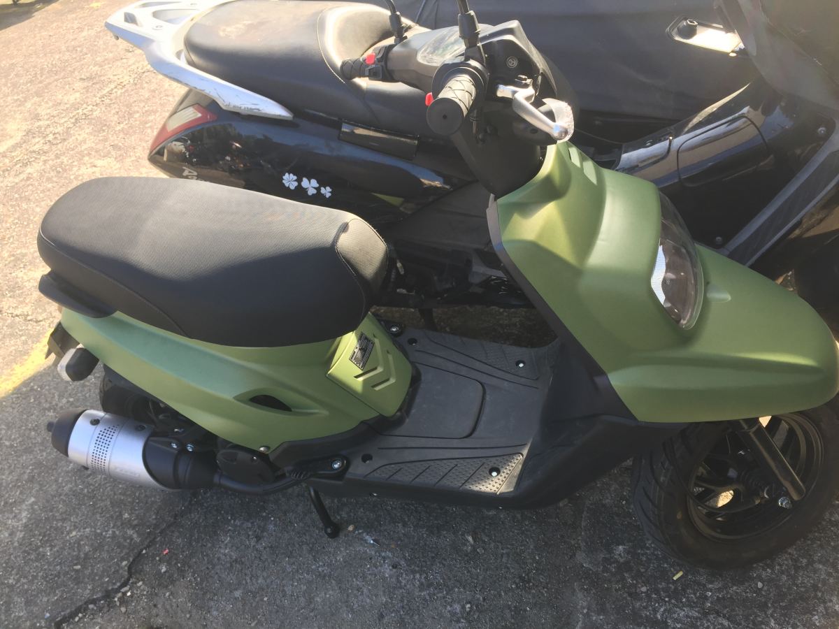

Citystar94 Posté(e) le 3 juin 2018 Signaler Partager Posté(e) le 3 juin 2018 Salut à tous bon je touche aux scooter depuis des années c'est mon premier scoot asiatique moteur 1pe40qmb ma copie de booster bws je l ai débrider au variateur , virer le pot d'origine pour un Touring régler mon gicleur "75 " mais le scoot bloque à 65km/h alors que j'ai une pêche de folie et je sent qu il en veut encore il y a t il des personnes qui on ce moteur qui peuvent me donner des conseils s il vous plait Lien vers le commentaire Partager sur d’autres sites More sharing options...

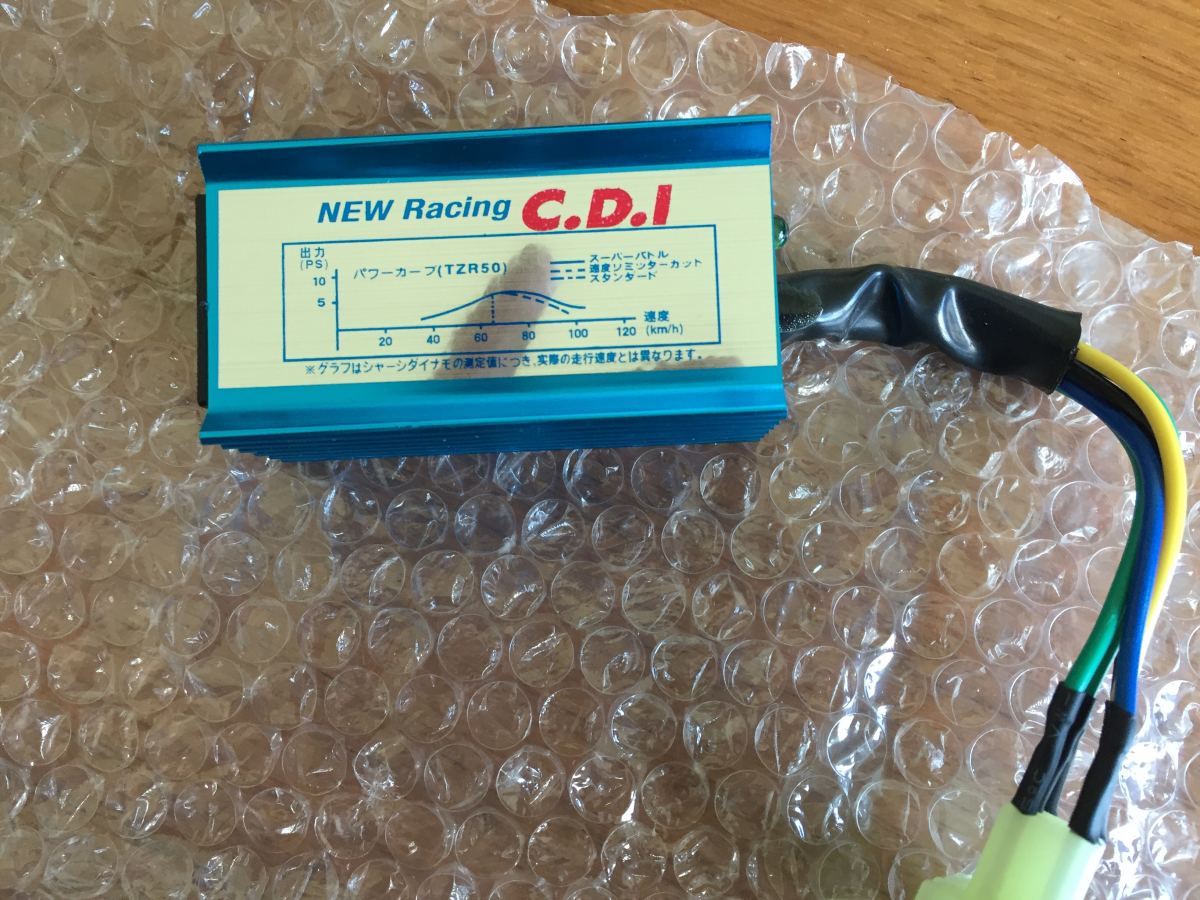

Citystar94 Posté(e) le 15 juin 2018 Auteur Signaler Partager Posté(e) le 15 juin 2018 Le 13/06/2018 à 16:18, Agilityman a dit : Vérifie ta variation si elle est débrider / largeur de la courroie / poids de galets et fait tes tests ! Bonjour , Merci pour ta réponse effectivement faudrai que je fasse un marquage au feutre pour voir jusqu ou monte ma courroie , mais au delà de ca je pense Qu'il doit être brider au cdi du coup j'ai commencer un racing je l ai reçu mais pas encors monter on verra cet aprèm si il fait pas trop mauvais Lien vers le commentaire Partager sur d’autres sites More sharing options...
DT50;67 Posté(e) le 18 juin 2018 Signaler Partager Posté(e) le 18 juin 2018 sa marche mieux avce le cdi ? Lien vers le commentaire Partager sur d’autres sites More sharing options...
Psycho boost Posté(e) le 18 juin 2018 Signaler Partager Posté(e) le 18 juin 2018 Il y a 2 heures, DT50;67 a dit : sa marche mieux avce le cdi ? Logiquement oui c'et obligé avec un CDI adaptable avec son scooter ça doit être plus nerveux Lien vers le commentaire Partager sur d’autres sites More sharing options...
Citystar94 Posté(e) le 18 juin 2018 Auteur Signaler Partager Posté(e) le 18 juin 2018 Salut les gars je viens de voir vos message alors effectivement ça marche un peu mieux j'ai perdu un peu d accélération mais par contre vent dans le dos je touche les 80km/h compteur le comble j appele le garage 1semaine avant de passe commende de mon cdi sur internet le gars me dit 90€ avec 1 semaine d attente sur cdiscount je l ai payer 6,90€ lol Lien vers le commentaire Partager sur d’autres sites More sharing options...
