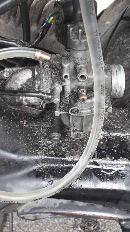

J'ai un scooter 50cc vivacity de 2002. J'ai de l'allumage, j'ai bougie neuf, robinet neuf, boîte air neuf. J'ai essayé au star pilote, en mettant de l'essence sur la bougie, j'ai de la compression mais il démarre toujours pas, quelqu'un qui si connait s'il vous plait ? Quelle est le branchement des durites du carburateur ?

il y a 8 minutes, Citystar94 a dit :
Oui l'essence arrive au carburateur seulement quand j'aspire dans la durite de dépression car je sais pas où elle va
Clapet j'ai pas regarder je regarderai merci

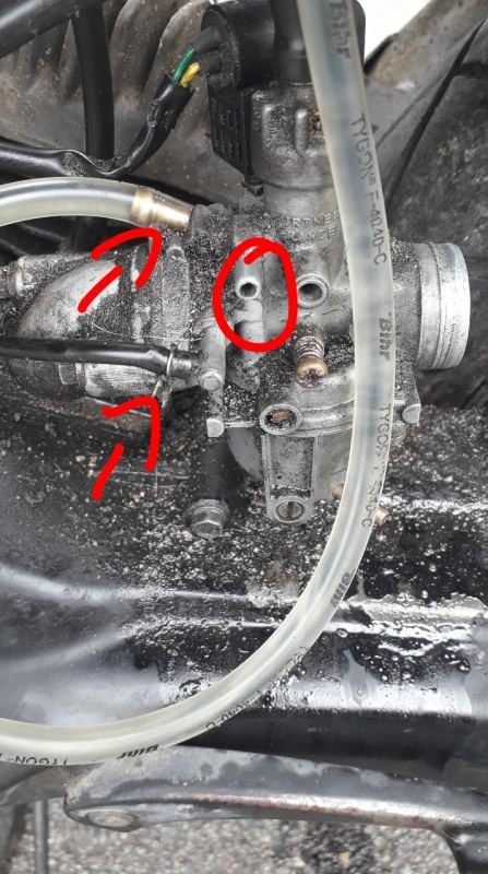

Bonjour déjà se serait bien ;).
Niveau robinet le tuyau du dessous se branche sur la pipe à côté du cylindre et celui du dessus au carburateur la ou est brancher la durite transparente.
Essaie de démarrer en mettant ta main derrière le carburateur.
Franchement bosser sur un moteur aussi crado c'est une honte ! :pascool:

il y a 4 minutes, Barry/Sheene a dit :
Ps remet ta ventilation sinon c'est serrage assuré si toutefois il démarre.

il y a 4 minutes, Yoan LSt a dit :
Deux.
Ce que tu as entouré c'est le trop plein d'essence il devrait avoir une durite pour que l'essence coule par terre au cas où mais vu l'aspect de ton moteur c'est un détail :teuf:.
