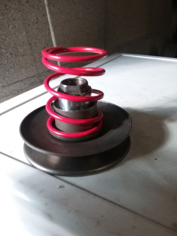

Lou.05 Posté(e) le 27 juin 2018 Signaler Partager Posté(e) le 27 juin 2018 Salut à tous J'aimerais mettre le variateur Artek K2 Evo en grande plage bien sûr sur mon Kisbee 2t Si je monte ce variateur il va falloir obligatoirement que je change mon correcteur de couple et ma courroie Quels sont les choses à changer si je mets ce variateur Lien vers le commentaire Partager sur d’autres sites More sharing options...
1 Lou.05 Posté(e) le 29 juin 2018 Auteur Signaler Partager Posté(e) le 29 juin 2018 Salut Merci pour ta réponse J'ai pas tout compris alors pour le ressort de poussée livré avec il vas pas sur le correcteur de couple d'origine Peugeot En gros je peux gardé toute ma parti embrayage d'origine plus la courroie Le variateur artek k2 grande plage vas pas abîmé ma courroie vue que ce n'ai pas une grande plage Et aussi si je mets ce variateur je vais gagner sur quelle point en laissant la courroie et le correcteur de couple d'origine Lien vers le commentaire Partager sur d’autres sites More sharing options...

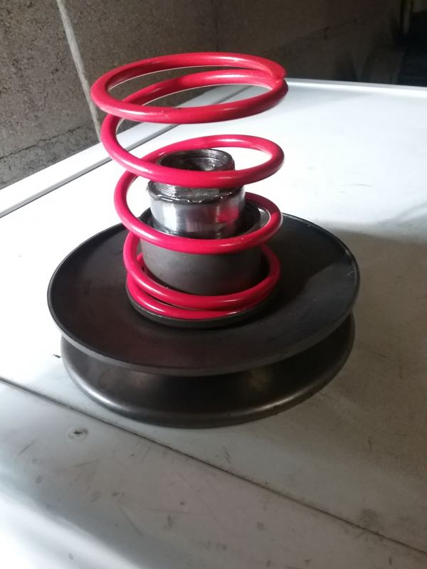

0 Msb Posté(e) le 29 juin 2018 Signaler Partager Posté(e) le 29 juin 2018 Salut, je possede ce variateur la.il est livré avec la bride qui sert a rien 3 jeux de galets et un ressort de poussée qui se monte pas au niveau du correcteur (sur la coupelle il est plus large)j'en ai acheté 2 ,ils etaient tous 2 comme je te dis. Ne passe pas dans un embrayage polini 2 g. Il faut limer les carter pour que le variateur passe...pour la courroie non tu n'as pas besoin de la changer.le correcteur sa sert juste pour la monté en régime moteur( accélération, reprise) inutile sur un kit 50cc je trouve à part les high end racing genre mhr team,mk pro race etc... 1 Lien vers le commentaire Partager sur d’autres sites More sharing options...
0 Msb Posté(e) le 29 juin 2018 Signaler Partager Posté(e) le 29 juin 2018 En gp la monté en régime est plus progressive. Le rdp ne rentre pas dans le cache pion de correcteur.le ressort est plus gros,tu verra Pour info je vends de nombreuse pieces de peugeot vertical,( variateur,correcteur,kit 70cc, pot etc....) 1 Lien vers le commentaire Partager sur d’autres sites More sharing options...
0 Lou.05 Posté(e) le 29 juin 2018 Auteur Signaler Partager Posté(e) le 29 juin 2018 Ok donc tu me confirmer que rien ne vas cassé si je mets juste le variateur artek k2 GP je laisse le poussé d'origine sa ira ou pas Non merci pour les pièce j'ai un Peugeot kisbee rs 2t donc c'est un horizontal Lien vers le commentaire Partager sur d’autres sites More sharing options...

0 Msb Posté(e) le 1 juillet 2018 Signaler Partager Posté(e) le 1 juillet 2018 Oui, il te faudra eliminé les parti dans le carter si il frotte. Correcteur et courroie c'est bon. j'espere juste que tu as un bon kit 70 etc .avec du kit 50 banal un gp est inutile. Pour moi il faut bonne configuration( kit 70cc ,correcteur,pot etc) moi c'est mon avis,a toi de voir après 1 Lien vers le commentaire Partager sur d’autres sites More sharing options...
