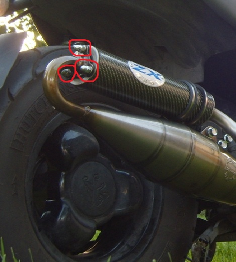

J'ai donc cherché d'ou venais le problème et j'ai remarqué qu'au niveau de la cartouche il manquait les 3 boulons (comme ceux de l'image ci-contre) :
post-3204-0-98203500-1333127575_thumb.jp
et en allumant mon scooter j'ai mis ma main et je sentais que de l'air passé par là..
Je voudrais donc savoir si cela me ferais perdre des performances et savoir surtout si est ce que si j’achète des boulons pour "bouché" les trou il fera moins de bruit ?
Ou alors si quelqu'un a une autre solution pour le bruit ?..
Je tiens a préciser que mon scooter n'est pas encore réglé niveau carburateur et galets du variateur.
14 réponses à cette question
salut, alors déjà règle ton scooter si tu ne veux pas avancer comme un veau, ensuite, bien sur que en vissant le pot sa ferai moins de bruit :lol: et vu que ça fait un appel d'air tu peux perdre des perfs mais c'est pas énorme. mais juste une question la: comment elle tient ta cartouche ? :P

Donc oui si ça fais du bruit, c'est normal, sur mon Zx-R j'avais oublié de les visser aussi et ça faisais un bordel pas possible et puis en plus tu pers des perfs vu que ta prise d'air !

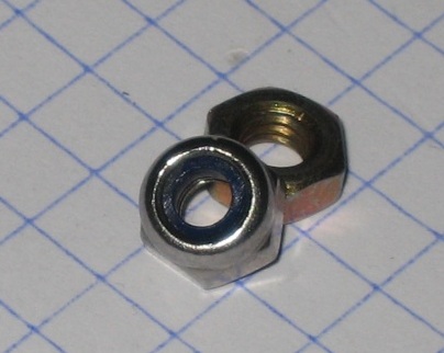

Ouais chez moi j'ai des boulons comme ceci :
post-3204-0-92536800-1333200605_thumb.jp
Mais je n'ai pas de boulons comme ça :
post-3204-0-20157800-1333200641_thumb.jp
Pense tu que les boulons traditionnel comme ceux que tu voit en haut peuvent faire l'affaire ? Ou vaut-il mieux mettre des boulons comme ceux juste au dessus ?

C'est bon j'ai mis des boulons et il fait moins de bruit c'est une bonne chose !
Manque plus qu'à faire configuration le scoot par un garagiste et c'est bon :)
Et pour info j'avais dus mal serrer mes boulons lorsque j'ai mis la laine de roche c'est pour à mon avis ils se sont barrer avec les vibrations.
