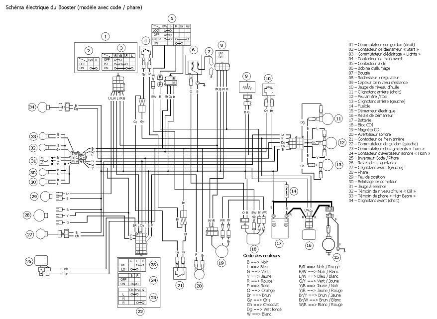

bonjour voilà j'ai acheté un allumage hpi avec une sortie 12v je suis obligé de faire part un régulateur ? mont problème est sur le régulateur d'origine nitro il a 3 fils qui vient de l allumage d'origine il un fil blanc un noirs et le jaune/rouge et sur l allumage hpi il a qu un fil jaune qui sort quelqu un pourrez m aidé

salut , schemas booster apret 2004 , les code couleur sons les même , suit les fils .je ne peux t'en dire plus je suis nul en electric.

nickel merci je voie déjà un peu mieux si je comprends bien il a le jaune/rouge qui alimente tout et termine part  le régulateur. le blanc qui alimente direct le régulateur. le noir est une masse et le dernier fils c se lui qui recharge la batterie .
