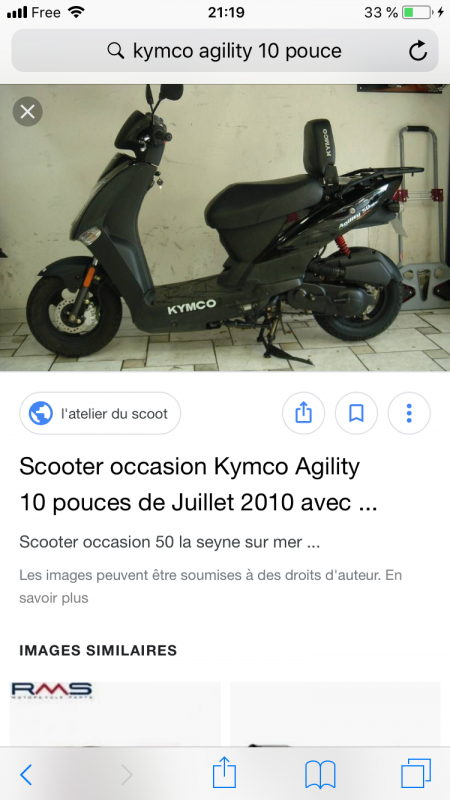

sauf que sur le deuxième c'est marqué : Non compatible avec les scooters Chinois 4t,
Et la compatibilité de celui ci est uniquement kymco j'ai l'impression
Alors il parle de scooter chinois 4t et Kymco uniquement en 10 pouces qui ne sont pas compatible
et comme toi t’es en 12 pouce pas de soucis
explications en image
ton bas moteur est plus grand que celui du Kymco 10 pouce
Il y a 3 heures, Citystar94 a dit :
Merci pour ces précisions, je prendrais bien le deuxième.
