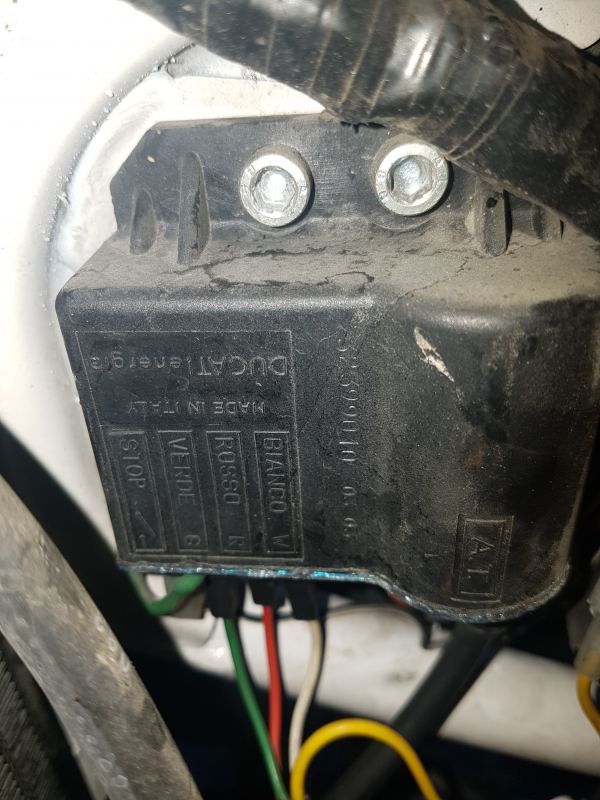

thedark73370 Posté(e) le 28 juillet 2018 Signaler Posté(e) le 28 juillet 2018 (modifié) Bonjour j'ai un problème ma dt de 2003 monte bizarrement dans les tours et rupte Regarder par vous même : Dessus il y a juste un pot ninja et une boîte à clapet malossi, le carburateur c'est un PHA 14 12 Et le gicleur est un 63 et j'ai retiré la pompe à huile. Merci d'avance Modifié le 29 juillet 2018 par thedark73370
Citystar94 Posté(e) le 28 juillet 2018 Signaler Posté(e) le 28 juillet 2018 (modifié) Ça me fait pensez à un problème électrique genre cdi ou stator faut les tester avec une bougie neuve ou sinon le réglage carburateur à refaire ça pourrais être un début A voir ce que disent les pro des mecaboîte parce que moi je suis 100% scoot Modifié le 28 juillet 2018 par Citystar94
Invité Posté(e) le 28 juillet 2018 Signaler Posté(e) le 28 juillet 2018 Bonjour Juste par hasard tu aurait pas le cdi "moric"dans ce cas faut le débrider c'est interdit.
thedark73370 Posté(e) le 29 juillet 2018 Auteur Signaler Posté(e) le 29 juillet 2018 Il y a 13 heures, Citystar94 a dit : Ça me fait pensez à un problème électrique genre cdi ou stator faut les tester avec une bougie neuve ou sinon le réglage carburateur à refaire ça pourrais être un début A voir ce que disent les pro des mecaboîte parce que moi je suis 100% scoot Salut à tu une idée de comment on peut les tester et pour le réglage carburateur je n'ai pas de vis de richesse parce c'est une carburateur SHA je dois jouer sur les gicleurs ce que j'ai déjà fait. Il y a 12 heures, Barry/Sheene a dit : Bonjour Juste par hasard tu aurait pas le cdi "moric"dans ce cas faut le débrider c'est interdit. A-priori ce n est pas un moric
Citystar94 Posté(e) le 29 juillet 2018 Signaler Posté(e) le 29 juillet 2018 Ta boîte a air a était débrider ?
Invité Posté(e) le 29 juillet 2018 Signaler Posté(e) le 29 juillet 2018 Regarde si il a pas un autre boîtier.
thedark73370 Posté(e) le 29 juillet 2018 Auteur Signaler Posté(e) le 29 juillet 2018 Il y a 2 heures, Citystar94 a dit : Ta boîte a air a était débrider ? Non elle ne l'est pas Il y a 2 heures, Barry/Sheene a dit : Regarde si il a pas un autre boîtier. J'ai regarder et il en a pas
Invité Posté(e) le 29 juillet 2018 Signaler Posté(e) le 29 juillet 2018 Simplement tu as essayé une autre bougie.
thedark73370 Posté(e) le 29 juillet 2018 Auteur Signaler Posté(e) le 29 juillet 2018 il y a 12 minutes, Barry/Sheene a dit : Simplement tu as essayé une autre bougie. Oui la c'est une bougie neuve
thedark73370 Posté(e) le 29 juillet 2018 Auteur Signaler Posté(e) le 29 juillet 2018 (modifié) Il y a 1 heure, Citystar94 a dit : Essai sans boîte à air Déjà essayer et j'ai un mélange trop pauvre sans la boîte à air Modifié le 29 juillet 2018 par thedark73370
Citystar94 Posté(e) le 30 juillet 2018 Signaler Posté(e) le 30 juillet 2018 Il y a 15 heures, thedark73370 a dit : Déjà essayer et j'ai un mélange trop pauvre sans la boîte à air Mais du tout même si ton mélange est trop pauvre elle fait toujours des ruptures la moto?
thedark73370 Posté(e) le 30 juillet 2018 Auteur Signaler Posté(e) le 30 juillet 2018 Il y a 7 heures, Citystar94 a dit : Mais du tout même si ton mélange est trop pauvre elle fait toujours des ruptures la moto? Oui elle les fait toujours
Citystar94 Posté(e) le 31 juillet 2018 Signaler Posté(e) le 31 juillet 2018 j'ai réfléchi à ton post tu devrai essayer de regarder la geule de tes clapets pour commencer la clavette d allumage voir son état si ton haut moteur a du kilométrage peut être un joint de culasse un trou d air quelque part peut provoquer des ruptures comme ca
