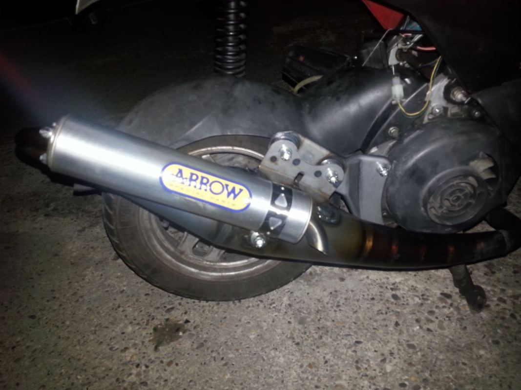

Bonjour, j'ai un ludix one depuis maintenant 2 ans et j'en ai marre de roulé lentement donc je viens vou demandé comment faire.
J'ai commencé depuis 2 semaine a l'équipé avec des piéce : pot Arrow extrem, cloche dembrayge doppler SX86, carburateur 17.5 dell'orto, vilebrequin artek k1, variateur malossi multivare, et des galet de 8, et un cornet malossi e5
gicleur de 85 ou 88
voilà et donc je me demander quel kit 50cc serai le plus convenable pour gagner en pointe ?
la configuration est elle bien?
quel ressort dembrayage mettre sachant que je me suis acheté des malossi delta clutch rouge?
et me dites pas kit 70 c'est mieux car moi je prefere rester dans la legalité et donc resté en 50.
voilà comment reagit le scooter

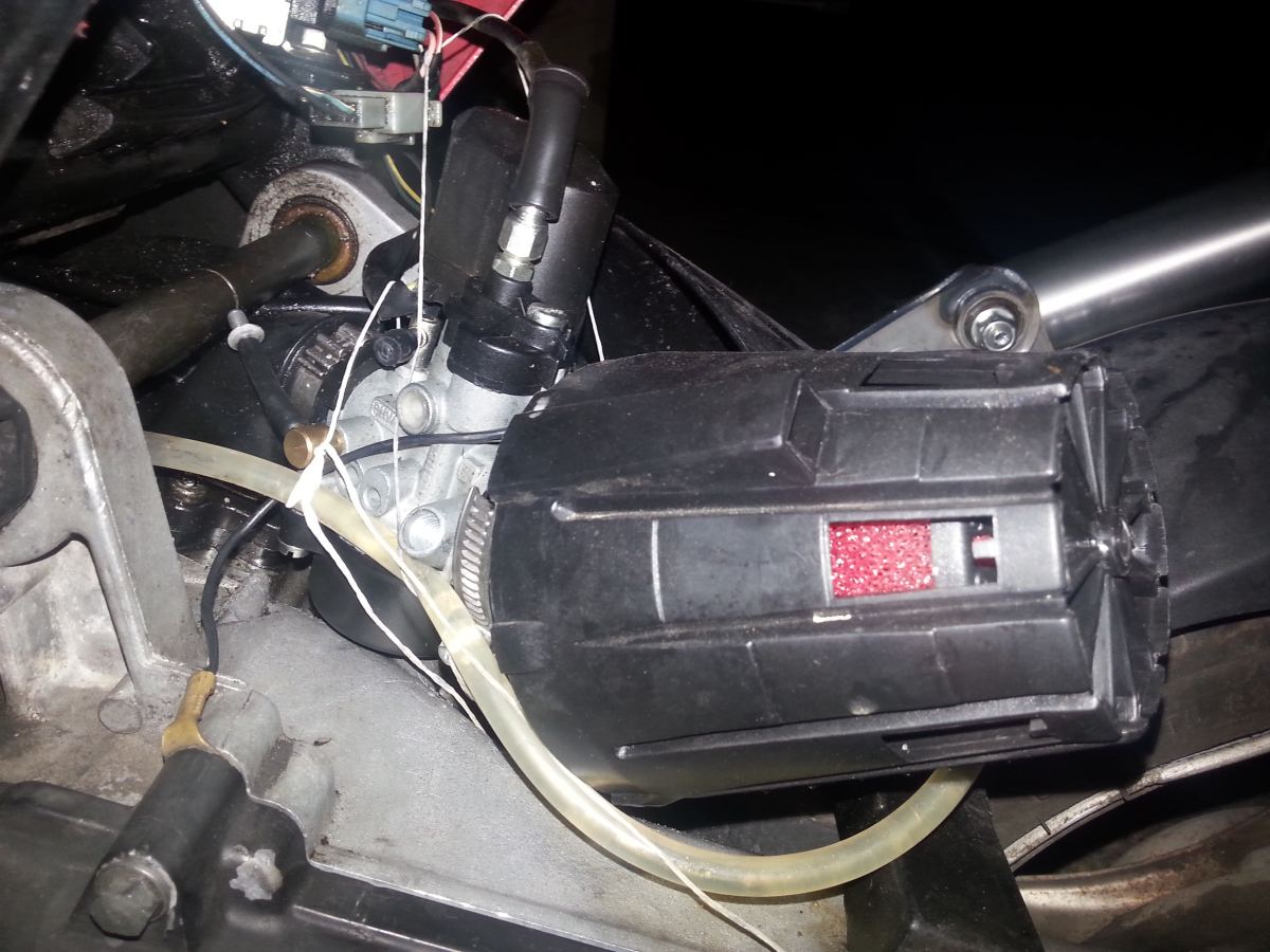

A et j'allais oublié le carburateur tombe sous le poids du cornet donc j'avais pensé a une pipe alu mais il parait que le carburateur se decroche ? donc dites moi?
Merci a ce qui se donneront la peine de lire mon texte et de m'aidé merci
A oui et le carter turbine est coupé donc dites moi si c'est grave car on m'a dit que si se cache était enlever le scooter surchauferé et serreré

Bonjour,
Pour la légalité m^me en kit 50 c'est illégal, suffis que ton scoot aille à plus de 45km/h et c'est cuit!
Sinon comme bon kit 50 je te conseillerais un alu type racing, je sais pas trop ce qu'il y a comme modele pour la version AC du ludix,
Pour ce qui est du cache allumage, le fait qu'elle soit ouverte ne la fera pas surchauffer, mais par contre ça prendra la poussière ou bien l'eau ce qui risque de court circuiter celui ci.
