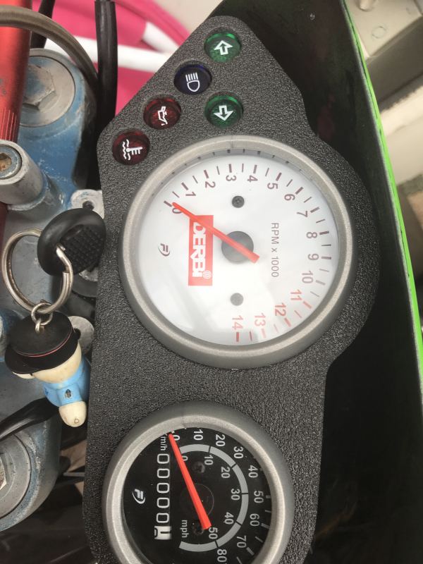

Jonathannaud Posté(e) le 7 août 2018 Signaler Partager Posté(e) le 7 août 2018 Bonjour j’ai acheté une gilera et j’aimerais savoir comment brancher mon compteur tour Car il y a aka fils jeune et je ne sais pas où il va se brancher je peux vous mettre une photo du compteur Lien vers le commentaire Partager sur d’autres sites More sharing options...
0 Citystar94 Posté(e) le 15 août 2018 Signaler Partager Posté(e) le 15 août 2018 Salut il me semble que tu as deux possibilité sois tu as le compte tour d'origine et la tu reprend le branchement vers la bobine d allumage ou alors tu enroule ton fil du compteur « jaune » autour du fil haute tension qui va à l antiparasite « 5 tours » Lien vers le commentaire Partager sur d’autres sites More sharing options...
