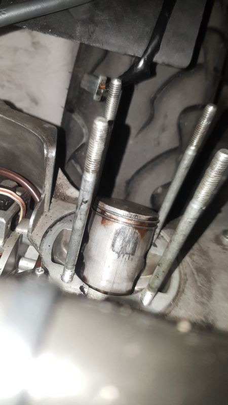

Bonjour je fais appel à votre aide car je suis vraiment dans le fond, mon scoot a serré il y a de cela 3 semaines j'ai changé le cylindre, le piston, la cage à aiguille après avoir remonté le tout le scooter ne veut toujours pas démarrer je me pose plein de questions:
- est-ce que j'ai vraiment serré ?
- est-ce que je dois insister (Sachant que je n'ai pas le démarrage électrique)
- est-ce que le serrage à déclencher une autre panne ?
Je vous joins la photo demande ancien piston
En attente de votre réponse, merci.
Posté(e) (modifié)
salut , beau sérrage il a bien mangé , met un peu d'essence (un demis bouchon de bouteille ) dans le puis de bougie , normalement il devrais démarrer. si il démarre et cale et repart plus = problème d'arrivé d'essence dans le cylindre , carburateur/pipe/clapet a verifié. a tu une étincelle a la bougie ?
