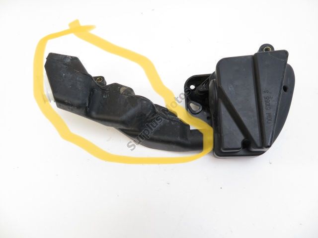

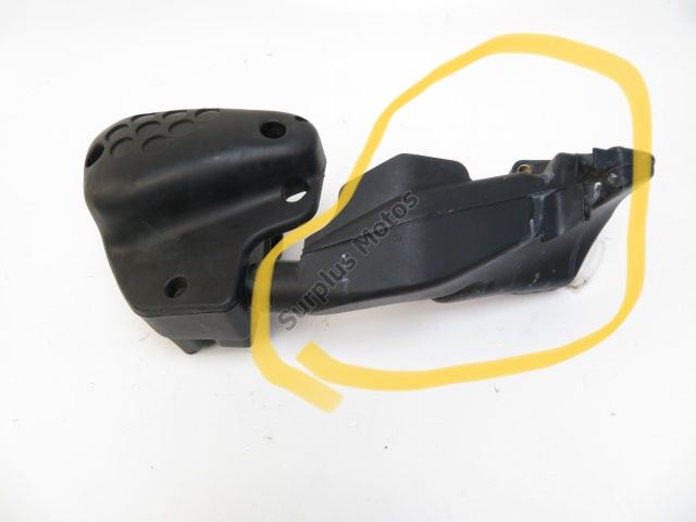

rimx92 Posté(e) le 14 août 2018 Signaler Partager Posté(e) le 14 août 2018 Bonsoir a tous , j utilisais mon scooter comme d habitude mais un matin un reprenant on scooter je me suis rendu compte que l plastique qui tient la vis qui tenais la boîte à air avait céder du coup j'ai acheté une boîte à air sur cdiscount d occasion, c'est exactement la même , j'ai bien relier les 2 tuyau ensemble et mis le filtre à air comme il était dans l ancienne boîte à air, mais il ne veut pas démarrer au kick rien à faire . d ou pensez vous que peu venir la panne merci Lien vers le commentaire Partager sur d’autres sites More sharing options...
Citystar94 Posté(e) le 15 août 2018 Signaler Partager Posté(e) le 15 août 2018 Salut tu as cette boîte a air tu as pas oublier de remonter le manchon en plastique d entrée de boîte à air? c'est un model carburateur ou injection ? Lien vers le commentaire Partager sur d’autres sites More sharing options...
