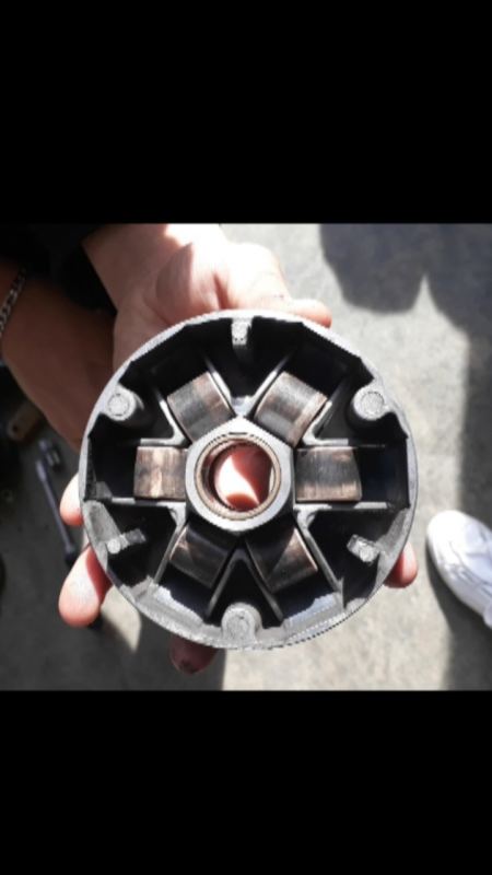

salut, j'ai un gilera stalker de 2005 tous d'origine juste débridé au variateur , j'ai commander un pot conti chr et je ne sais pas quel gicleur commander , et qu'elle galets mettre pour le pot (avoir de l accélération et de la pointe)??
ça fait 1 an que j'ai se scooter et que je roule avec les réglage qu'il avait et i marche bien avec le pot d'origine je prend 70 75 et de la bonne accélération pour de l'origine
les galets qui sont sur la photo se sont les galets que j'ai actuellement qui faut que je change se sont des combien s'il vous plaît?

bonsoir
pour le gicleur tu démonte celui de ton carburateur et regarde combien et ecrit la taille de celui si puis tu rajoute 5 point voir 7 max et tu sera celui qu'il te faut
avec sa il te faut des ressorts plus dur du blanc malossi devrais bien aller
en galet peux pas dire je connais pas bien ce moteur la
