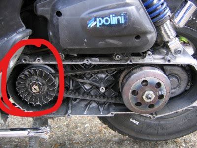

tototomtom Posté(e) le 21 août 2018 Auteur Signaler Posté(e) le 21 août 2018 Il y a 1 heure, RyanTKR a dit : Salut, Tu as changé quoi depuis que tu as le scooter ? heu bougie, fait les vidanges donc huile, pneu arrière courroie qui avait casser et remonter le truc entourer en rouge sur l'image jointe (l'image provient de Google ) car il s'était démonter quand la courroie a casser aussi les durite d'essence car elle avais craqueler et je croit que c'est tous merci
