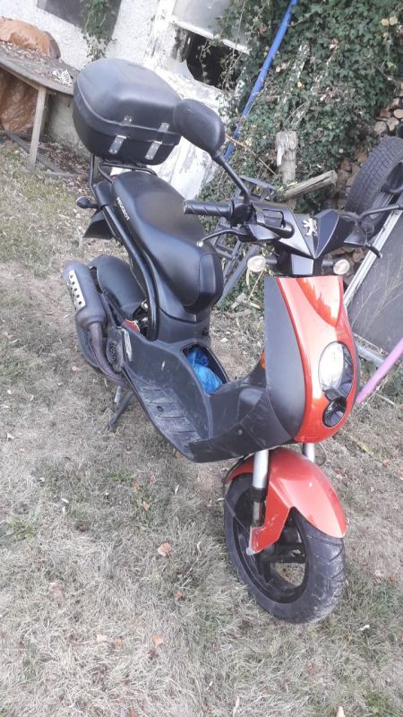

Nyoutte23 Posté(e) le 23 septembre 2018 Auteur Signaler Partager Posté(e) le 23 septembre 2018 Il y a 8 heures, Barry/Sheene a dit : Photo please. C'est sa Lien vers le commentaire Partager sur d’autres sites More sharing options...
Invité Posté(e) le 23 septembre 2018 Signaler Partager Posté(e) le 23 septembre 2018 Regarde si t'as pas une dépression sur le moteur qu'il faudrait bouché alors sur le jet force elle était sur le carter moteur juste sous le cylindre côté échappement. Lien vers le commentaire Partager sur d’autres sites More sharing options...
Nyoutte23 Posté(e) le 23 septembre 2018 Auteur Signaler Partager Posté(e) le 23 septembre 2018 Je trouve sa vers où? Pour tout bien détaillé! J'ai acheté se scooter pour aller au travail mais je savais qu'il avait un problème!(qu'il beugué et se coupe tous les 500mètres et encore voir moins où voir plus sa dépend defois) Donc vu qu'il est tout d'origine je pensais juste à un bon nettoyage réservoir et carburateur mais au final rien c'est toujours pareil.. Genre je fais 500mettres et la il a moins de puissance et commence à ralentir et si je reste la poignée à fond y ralenti de plus en plus et le régime moteur baisse et si je reste poignée à fond bah y s'arrête donc je remets 3 coups de kik et le ralenti tien bien mais si j'accélère y cale donc faut attendre 2 où 3 minutes puis en accélèrent doucement si y prend un peu de tour ça veut dire que je peux refaire quelques mètres genre 400 mètres c'estvraiment pénible le pire c'est que j'ai une petite cote que je prend tout le temps et y cale toujours au même endroit juste au stop et la le scooter cale presque a chaque fois mais a des moments quand y beugue bah je coupe les gaz et je m'arrête et j'attends un peu et je lui fait prendre un peu des tours doucement à l'arrêt et des qu'il beugue pas à l'arrêt bah je repars pour quelques mètres mais des fois je fais un peu plus de mettre.. Aidé moi s'il vous plaît c'est pour mon travail je veux plus y aller en vélo! Posé toute les questions que vous voulez j'essaierai d'y répondre.. Je suis mecano débutant sur scooter enfin sur ludix Merci à vous! (Ma bougies est marron plutôt bien Je les changer il y a pas longtemps) Lien vers le commentaire Partager sur d’autres sites More sharing options...

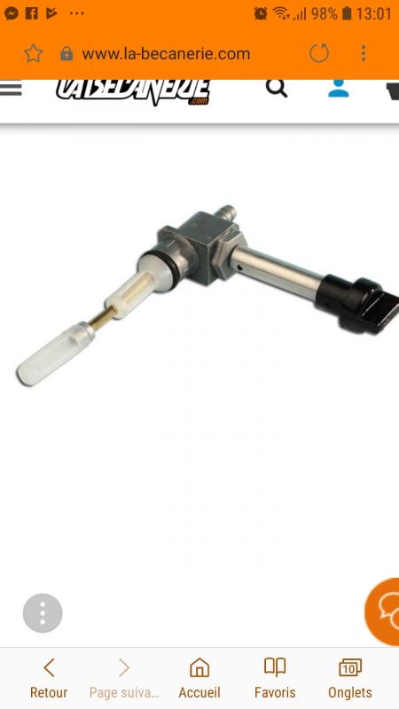

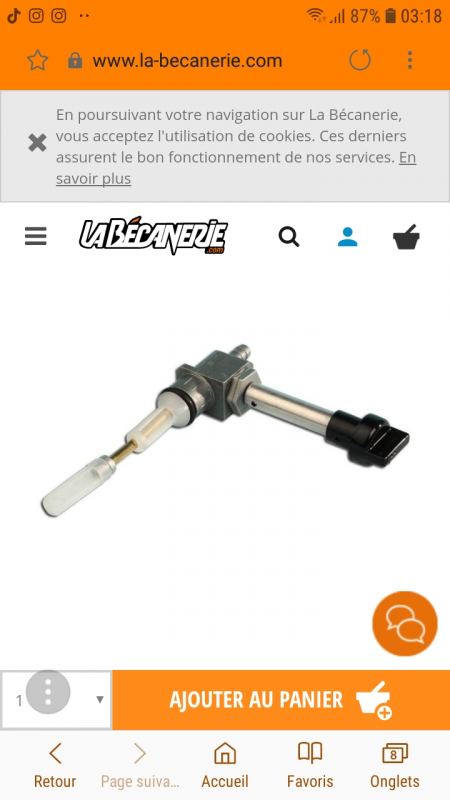

Nyoutte23 Posté(e) le 26 septembre 2018 Auteur Signaler Partager Posté(e) le 26 septembre 2018 Maintenant y re beugué le seul truc que j'ai fait c'est rajouter un peu d'essence Au niveau du robinet il y a 2 filtre dans le réservoir Mais moi jen ai un de casser es que ça peut venir de sa? Lien vers le commentaire Partager sur d’autres sites More sharing options...
Nyoutte23 Posté(e) le 27 septembre 2018 Auteur Signaler Partager Posté(e) le 27 septembre 2018 ???????? Lien vers le commentaire Partager sur d’autres sites More sharing options...
Invité Posté(e) le 27 septembre 2018 Signaler Partager Posté(e) le 27 septembre 2018 fais nous des photos de ce que tu appelle 2filtres, déjà avec des photos on pourra mieux comprendre, je pense que c'est pour ça qu'on visualise pas trop, perso je me rappelle plus comment c'était l'ancien systeme de decompression sur peugeot, sans pompe à essence. Lien vers le commentaire Partager sur d’autres sites More sharing options...
cedric62 Posté(e) le 27 septembre 2018 Signaler Partager Posté(e) le 27 septembre 2018 Sur ludix pas de dépression un robinet 3 position effectivement un filtre au bout long fin et fixe et un filtre flottant avec le floteur quand ta une jauge!!! Lien vers le commentaire Partager sur d’autres sites More sharing options...
Nyoutte23 Posté(e) le 28 septembre 2018 Auteur Signaler Partager Posté(e) le 28 septembre 2018 Exactement sa Lien vers le commentaire Partager sur d’autres sites More sharing options...
cedric62 Posté(e) le 28 septembre 2018 Signaler Partager Posté(e) le 28 septembre 2018 voilà ont est d'accort!!! Ont dirait que j'ai un ludix aussi lol !!!.... Lien vers le commentaire Partager sur d’autres sites More sharing options...
Nyoutte23 Posté(e) le 28 septembre 2018 Auteur Signaler Partager Posté(e) le 28 septembre 2018 Mdr ducou des que j'ai le plein d'essence y roule nickel mais des qui me reste à peut près 1/4 y beugue donc possibilité que sa soit sa.non? Lien vers le commentaire Partager sur d’autres sites More sharing options...
cedric62 Posté(e) le 28 septembre 2018 Signaler Partager Posté(e) le 28 septembre 2018 Ahhhh c'est ca ton problème??ahhh c'est rien j'ai juste le même soucit c'est rien ca ca veut juste dire il y a soif sans rire je rigole pas j'ai la même maladie sur le miens. Je pense que la pression de viens trop faible par rapport a ce qui reste et voilà.... Lien vers le commentaire Partager sur d’autres sites More sharing options...
Nyoutte23 Posté(e) le 28 septembre 2018 Auteur Signaler Partager Posté(e) le 28 septembre 2018 Peut-être en changeant le robinet sa y fera quelle que chose! Vous en pensez quoi? Lien vers le commentaire Partager sur d’autres sites More sharing options...
