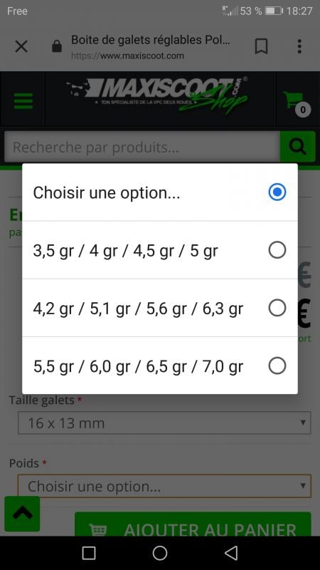

fred82000 Posté(e) le 3 octobre 2018 Signaler Partager Posté(e) le 3 octobre 2018 non il te faut la bonne taille de galet si sais des 16x13 tu prend une boîte de galet réglable qui va de 4g a 5,5g et tu teste chaque grammage voir lequel irais bien et si ça va pas comme sa tu durcira le ressort de poussée par un jaune malossi Lien vers le commentaire Partager sur d’autres sites More sharing options...
Greg nitro Posté(e) le 3 octobre 2018 Auteur Signaler Partager Posté(e) le 3 octobre 2018 Il y a 5 heures, fred82000 a dit : non il te faut la bonne taille de galet si sais des 16x13 tu prend une boîte de galet réglable qui va de 4g a 5,5g et tu teste chaque grammage voir lequel irais bien et si ça va pas comme sa tu durcira le ressort de poussée par un jaune malossi D'accord c'est noté. Et par hasard si je remet variateur et embrayage d'origine, est ce que ce problème va disparaître ? Et si oui est-ce que je vais perdre beaucoup (accélération et pointe)? Lien vers le commentaire Partager sur d’autres sites More sharing options...
fred82000 Posté(e) le 3 octobre 2018 Signaler Partager Posté(e) le 3 octobre 2018 si tu remonte en origine tu aura toujours se souci vue que tu devra régler ta variation quand même Lien vers le commentaire Partager sur d’autres sites More sharing options...
Greg nitro Posté(e) le 3 octobre 2018 Auteur Signaler Partager Posté(e) le 3 octobre 2018 il y a 9 minutes, fred82000 a dit : si tu remonte en origine tu aura toujours se souci vue que tu devra régler ta variation quand même Ok merci a toi. 2 Dernières questions.. Je viens d'aller sur maxiscoot. Qu'elle selection me conseille tu? Et est ce que j'anticipe en achetant des ressorts ? Et si oui lesquels ? Lien vers le commentaire Partager sur d’autres sites More sharing options...
fred82000 Posté(e) le 3 octobre 2018 Signaler Partager Posté(e) le 3 octobre 2018 prend la boîte ou tu as les galet en 4g et 4,5g en ressort tu prend pousser jaune et embrayage jaune malossi au cas ou tu as pas besoin de plus Lien vers le commentaire Partager sur d’autres sites More sharing options...

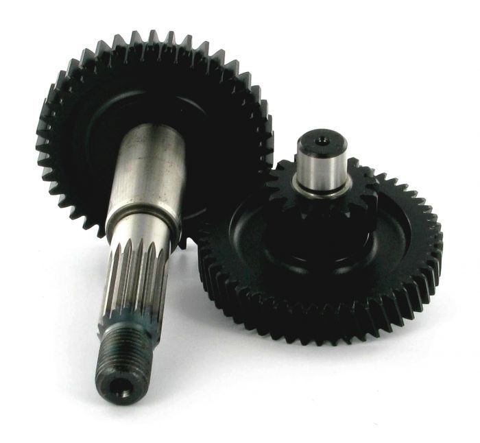

Greg nitro Posté(e) le 7 octobre 2018 Auteur Signaler Partager Posté(e) le 7 octobre 2018 Salut a toi. Est ce qu'il serait possible que je t'embête encore avec quelques question ? C'est a propos d'un renseignement pour la transmission. J'ai posté sur le forum mais il n'y a pas l'air d'avoir grand monde... Merci Lien vers le commentaire Partager sur d’autres sites More sharing options...
Jobaja Posté(e) le 8 octobre 2018 Signaler Partager Posté(e) le 8 octobre 2018 salut je lisai et j avai eu le mm genre de problème sur un nitro.verifie cette pièce aussi Lien vers le commentaire Partager sur d’autres sites More sharing options...
Greg nitro Posté(e) le 8 octobre 2018 Auteur Signaler Partager Posté(e) le 8 octobre 2018 Il y a 2 heures, Jobaja a dit : salut je lisai et j avai eu le mm genre de problème sur un nitro.verifie cette pièce aussi Salut merci a toi.. Oui je me suis penché dessus, c'est la transmission. Mais ne trouvant pas l'origine (13/52-14/43) sur les site de ventes je recherche quelques choses qui s'en approche et que je peux avoir facilement. Merci a toi Lien vers le commentaire Partager sur d’autres sites More sharing options...
