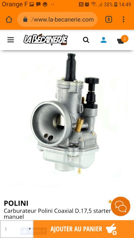

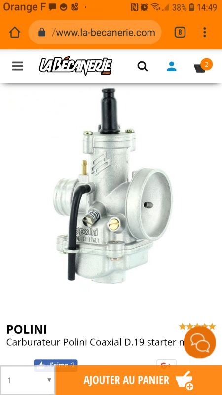

0 Juju25p Posté(e) le 27 septembre 2018 Auteur Signaler Posté(e) le 27 septembre 2018 Re ! Matinée de boulot fini On sortant du boulot je suis allé me faire une petite balade et une pointe habituelle Jetais à 85 sur du plat et j'ai remarqué que le scoote freine plus que d'habitude quand je coupe les gaz je passe de 85 à 70 assez rapidement Et il mouline autour des 85 j'ai perdu en allonge j'ai fais un contrôle des pneus cs ok la courroie à 300 km , Stage6 renforcée en bonne etas Les segments ? Sa vien des roulements de vilebrequin ? Le scoote à 13000km Il mange plus d'huile d'ailleurs Et pour le carburateur j'hésite encore entre un 17,5 dellhorto ou un 19 polini.. j'ai regardé pas mal de vidéos de montage ect .. Je me tâte entre celui ci en 17,5ou
0 Juju25p Posté(e) le 28 septembre 2018 Auteur Signaler Posté(e) le 28 septembre 2018 Salut ! Commande passé hier soir Kit 70 airsal t6 carburateur 17,5 Boîte de gicleur Et on verra par la suite je ferais un petit unboxing
0 Invité Posté(e) le 28 septembre 2018 Signaler Posté(e) le 28 septembre 2018 il y a 10 minutes, Juju25p a dit : Salut ! Commande passé hier soir Kit 70 airsal t6 carburateur 17,5 Boîte de gicleur Et on verra par la suite je ferais un petit unboxing salut, carburateur 17.5 quelle marque? parce que si c'est polini cp ta baa d'origine ne rentrera plus.
0 Juju25p Posté(e) le 29 septembre 2018 Auteur Signaler Posté(e) le 29 septembre 2018 Salut il me semblait avoir posté hier mais pas de message apparemment j'ai pris un dellhorto PWGA j'espère que sa fera l'affaire
