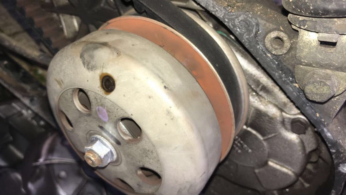

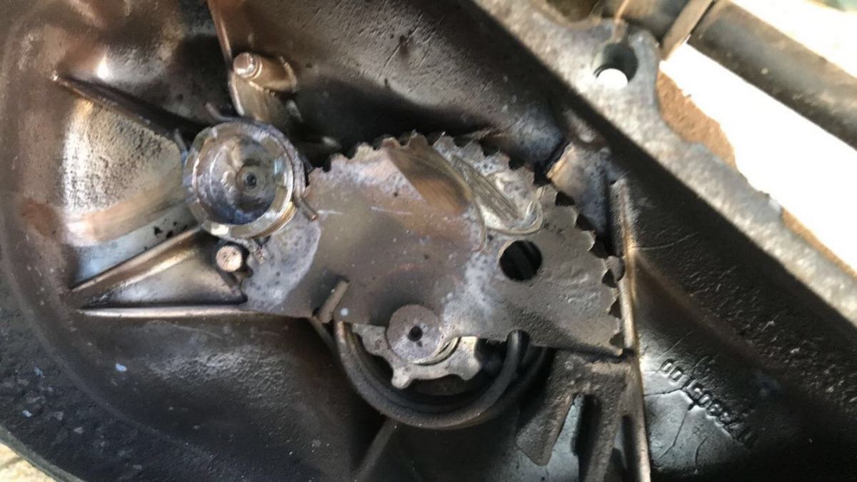

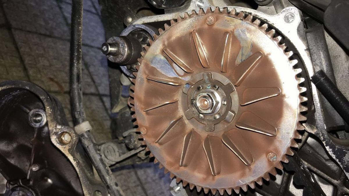

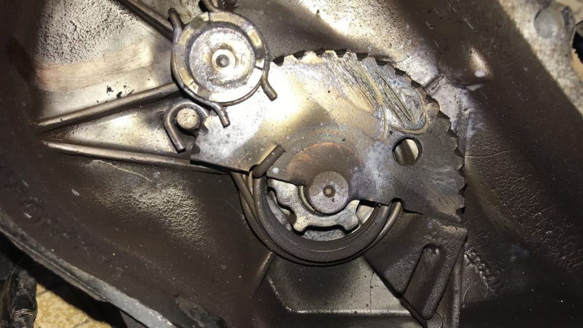

Tinotkr Posté(e) le 5 octobre 2018 Signaler Partager Posté(e) le 5 octobre 2018 Bonjour à tous ! J’espère que l’un d’entre vous pourra m’aidez car je my connaît un peu en scooter mes l’ai j'ai une panne et je sais vraiment pas d’où sa peu venir j’ai jamais eu ce problème. Depuis quelque jour mon scooter roulez bien mes avait des grosse perte d’accélération dans les grosse pente je perdais beaucoup de vitesse genre on aurait dit qu’il était prêt à calé puis quand je freinez et reeaccélèree il repartez niquel. Puis là depuis hier il a le même problème du mal à accélérer mes même en ligne droite, donc j’ai démontez le carter pour regardez et là j’ai vue de la poussière marron sur le vairo et l’embrayage et de là genre de graisse blanche ? Si quelqu’un c’est de quoi sa peu provenir sa m’aiderez ! C’est un tkr tout d’origine, je l’es fait révisez y’a pas longtemps aucun problème. Le seul truc c’est que mon moteur et toujours celui d'origine il a 19000 kilomètre est ce que ça peut venir de sa ? Merci pour vos réponse. Lien vers le commentaire Partager sur d’autres sites More sharing options...

Invité Posté(e) le 5 octobre 2018 Signaler Partager Posté(e) le 5 octobre 2018 Bonjour Je me trompe peut-être mais vu la couleur je verrai bien un embrayage hs. Surtout si quand tu ne monte pas en vitesse et que le moteur gueule ça pourrait être ça. Lien vers le commentaire Partager sur d’autres sites More sharing options...
