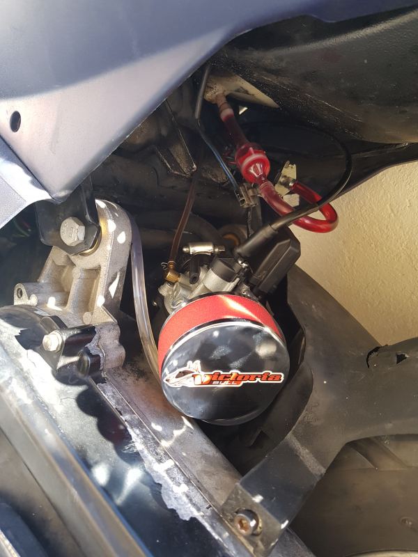

Juju25p Posté(e) le 15 octobre 2018 Signaler Partager Posté(e) le 15 octobre 2018 Bonsoir à tous Je possède un Peugeot ludix refroidissement à air J'ai un récent problème avec mon kit 70 airsal carburateur de 17,5 gicleurs 105 Je vous explique mon histoire Je roulais en rodage avec mon carburateur d'origine 12 et ma boîte à air et un gicleur de 98 cela allait bien mais s'en plus de puissance normal Ensuite j'ai reçu mon carburateur dellhorto 17,5 j'ai eu un souci avec le câble d'accélérateur mais cs réglé Ensuite j'ai monté un cornet dessus car la boîte à air même préparé ne fonctionnait pas .. Vis de richesse ralenti .. Le scoote roule bien Mais Dans les bas régimes il fait comme un bruit "Venue des enfers " dans le bas ou haut moteur J'espère que sa ne vien pas du cylindre Je suis obligé de mettre un bon coup de gaz pour re démarré après un feu s'en qu'ilne fasse se bruit de " sérage , frottement métallique" je ne sais trop comment décrire le son Demain je prendrais une vidéos pour que vous entendiez le bruit Avec un appareil adéquat bien sûr + info important Je n'ai pas pu monté ma cage à aiguille renforcée lors du montage de laxe de piston La cage à aiguille une fois dans la bielle impossible de faire rentré laxe Mais avec la cage à aiguille d'origine " Usé " c'est rentré en forçant un petit peu j'ai fais 500 km avec depuis il a toujours se problème à bas régime "Bon mélange Huile most 2,5% " Sa vien donc de sa ? Pour moi Csun problème dans la carburation mais on cs jamais .. Ou à cause d'autres choses ? Embrayage ? Vilebrequin? Clapet? Merci d'avance .. Lien vers le commentaire Partager sur d’autres sites More sharing options...

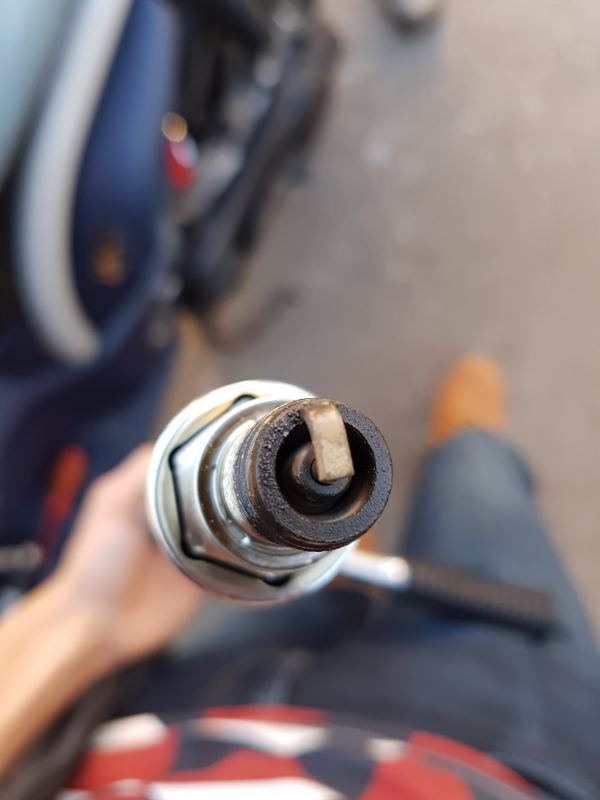

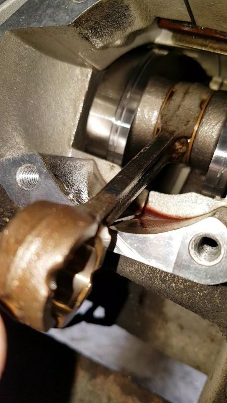

Juju25p Posté(e) le 15 octobre 2018 Auteur Signaler Partager Posté(e) le 15 octobre 2018 15170km quand j'ai mis le kit Et 15600 actuellement j'ai des roulements neufs de côté depuis et des joints et un vilebrequin renforcée bientôt Mais ça fait pas un bruit de roulements hs il y a que quand ma poignée et â un tiers du tirage maximal A bas régime Sa viendrais pas d un mauvais réglages ? La bougie à l'air pas trop mal .. Je vais devoir démonter le bas moteur du Lulu mais je n'ai jamais procéder cet manipulation mais faut bien une première fois Lien vers le commentaire Partager sur d’autres sites More sharing options...
cedric62 Posté(e) le 15 octobre 2018 Signaler Partager Posté(e) le 15 octobre 2018 Humm Avant d'ouvrir ton moteur en deux commence par ca... Démonte ton variateur complet tu l'enleve. Tu démonte ta cloche d'allumage , que la cloche!!! t'enleve ta bougie et tu fait tourné ton vibrequin et ecoute si ca fait un bruit bizarre sinon c'est pas les roulement!!!! Démonte Ton bloc embrayage correcteur de couple fait tourner l'axe ou ta roue arrière pareil tu dois pas avoir de bruit. Dejas la tu pourras savoir si c'est exterieur au bas moteur ou non. Lien vers le commentaire Partager sur d’autres sites More sharing options...
Juju25p Posté(e) le 15 octobre 2018 Auteur Signaler Partager Posté(e) le 15 octobre 2018 Ok Merci beaucoup tu es toujours la quand j'ai besoin j'essayais de faire de même si jamais je vais faire Sa demain aprèm , après le boulot je veux mettre fin à se problème qui risque de casser mon "Projet" En tous cas il y a une pièce mécanique qui souffre quelques par petite photos de la carburatio"" Je vais pas rouler avec demain Vais sortir le vélo Ahaha Bonne soirée à demain Merci encore Lien vers le commentaire Partager sur d’autres sites More sharing options...

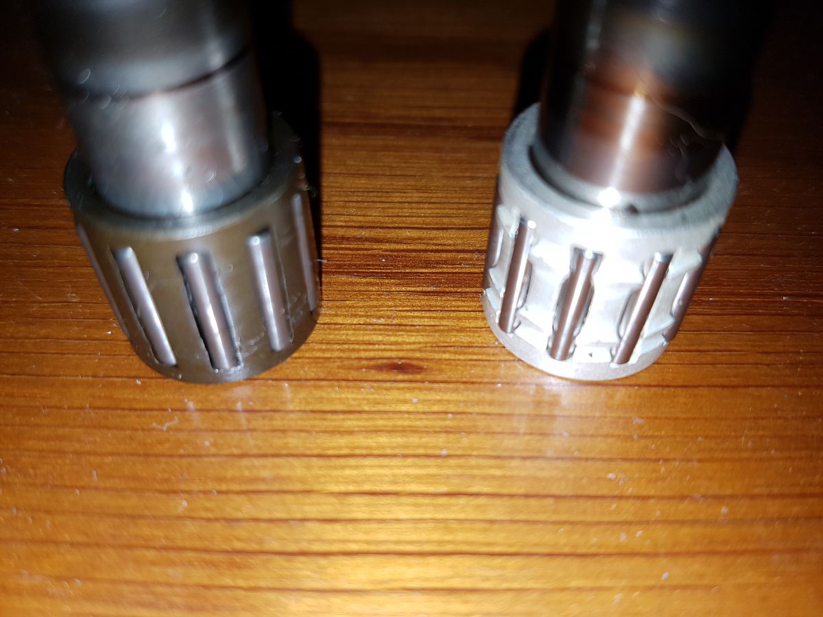

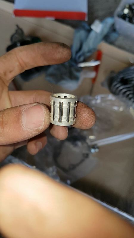

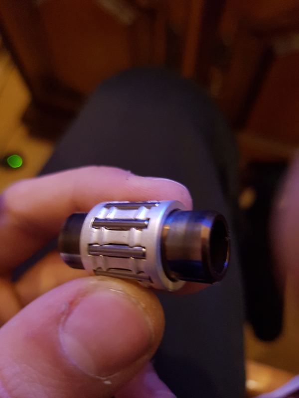

Juju25p Posté(e) le 16 octobre 2018 Auteur Signaler Partager Posté(e) le 16 octobre 2018 Bonjour La cage à aiguille passe dans l'axe de piston et le piston mais ne passe plus une fois dans la bielle Idem avec laxe d'origine et la cage à aiguille renforcée Du coup sa serait pas plutôt laxe qui ne va pas ? 12x16x16 avec la cage à aiguille d'origine c'est quand même rentré ..:/ Je vais démonté la culasse pour voir si tu as raison Lien vers le commentaire Partager sur d’autres sites More sharing options...
cedric62 Posté(e) le 16 octobre 2018 Signaler Partager Posté(e) le 16 octobre 2018 Oui normal quand tu mets ta cage a aiguile dans la bielle les aiguille sont bien posé tout autour du coup même 1mm ben ca rentre pas donc c'est pas la bonne!!! Moi C'etai du 12x15x15 et non du 12x16x16!!! Lien vers le commentaire Partager sur d’autres sites More sharing options...

Juju25p Posté(e) le 16 octobre 2018 Auteur Signaler Partager Posté(e) le 16 octobre 2018 La cage aiguille 12x16x16 renforcée et laxe de piston 70 mais sa ne va pas une fois dans la bielle comme déjà dis Et l'origine avec la cage origine Laxe fais 0,10mm de plus que celui d'origine je dois donc prendre une 12x15x15 Je me demande comment sa à tenue avec la cage d'origine depuis tout se temps j'ai beaucoup roulé la semaine dernière j'espère que sa na rien abîmé "Ou surchauffé " Lien vers le commentaire Partager sur d’autres sites More sharing options...

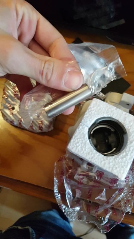

Juju25p Posté(e) le 16 octobre 2018 Auteur Signaler Partager Posté(e) le 16 octobre 2018 donkishock Vous pensez que sa viendrais du piston ? J'avais vérifié le jeu , pas grand chose Il y avait plus de jeu sur la tête du piston mais s'en le segment et il me semble que le piston et plus ovale que circulaire J'oublie pas de regarder sa demain si je ne suis pas trop Ko après le boulot Merci Cédric la cage à aiguille renforcée ses celle qui ne passé plus une fois dans la bielle Je me pause une question quand même mais cs possible que laxe soit tordue ? Parceque juste pour le rentrer dans le piston s'en la cage j'ai du forcer Pas de problème j'irais refaire un tour sur ton sujet Lien vers le commentaire Partager sur d’autres sites More sharing options...
cedric62 Posté(e) le 16 octobre 2018 Signaler Partager Posté(e) le 16 octobre 2018 J'ai jamais eux ce tour mes oui ca ce peu ca reste du métal c'est pas infaillible!!! mais faut yaller pose l'axe sur un truc bien plat et regarde si la ou l'axe pose si il y a un jours!!! 1 Lien vers le commentaire Partager sur d’autres sites More sharing options...
Juju25p Posté(e) le 16 octobre 2018 Auteur Signaler Partager Posté(e) le 16 octobre 2018 Tu as choisis un MHR du coup je viens de voir je me suis beaucoup posé la question entre le airsal et le mhr Mais je l es trouvé à un pris très avantageux sur scootfast Et reçu en un jour ! Commandé dimanche reçu lundi après-midi Et pour l3s autres commandes 1 jours ou 2 sa dépend en tous cas je recommande Bon je vais ouvrir le cylindre demain, tout nettoyer jeter un oeil à laxe le piston " Tout enlever en attendant la nouvelle cage Je prend bien une 12x15x15 Et pas une 12x16x15 ?? Car la largeurs es la bonne Lien vers le commentaire Partager sur d’autres sites More sharing options...
cedric62 Posté(e) le 16 octobre 2018 Signaler Partager Posté(e) le 16 octobre 2018 (modifié) Ok Parfait pour ton moteur Airsal est une bonne marque. Pour ta cage à aiguilles seule moyen d'avoir la bonne c'est le pied a coulisse. Modifié le 16 octobre 2018 par cedric62 Lien vers le commentaire Partager sur d’autres sites More sharing options...
