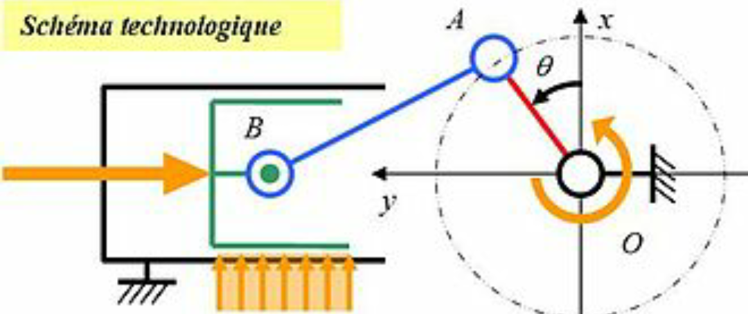

Avoir 70 cc solicite plus l'équipage mobile de ton moteur et chaque moteur est différent !  Tiens toi bien sûr un moteur horizontal j'ai déjà vu un pied de bielle ovaliser et visible à l'oeil sans pour autant flinguer la cage à aiguille. ..
La force de la combustion renvoi simplement plus fort ton piston.
C'est le système bielle manivelles
Bref avec ton rotor interne rien ne dit que cela va empiré d'une certaine manière car le volant étant d'un diamètre plus petit la force centrifuge exercer sur les roulements sera moindre a régime égal.
