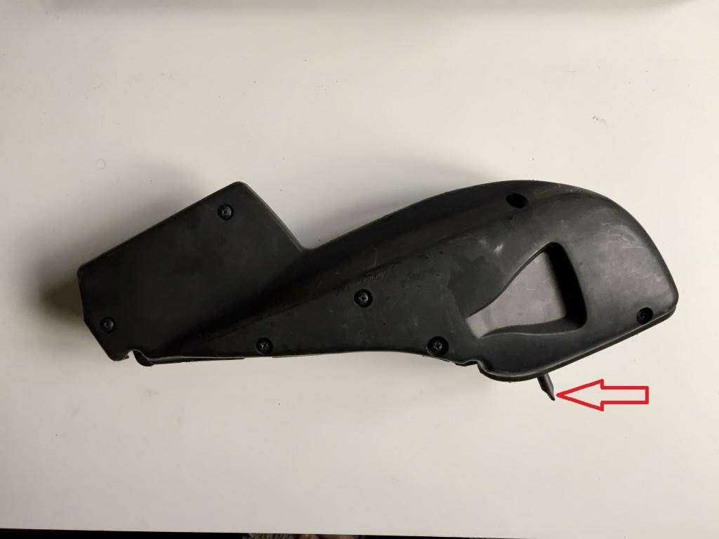

romain324 Posté(e) le 1 novembre 2018 Signaler Partager Posté(e) le 1 novembre 2018 (modifié) bonsoir je suis tombé en panne lundi avec les fortes pluies avec mon typhoon 125 en rentrant du travail il a brouté puis calé j'ai tout de suite compris qu'il avait avalé de l'eau... démontage et boîte à air avec beaucoup d'eau et bien sur filtre à air trempé j'ai rapatrié le scooter et tout démonté tout nettoyé moteur carburateur bougie filtre etc il est reparti j'ai une question est ce que le petit tuyau au bout de la boîte à air est fermé ou ouvert ? moi il est fermé je me demande ou l'eau a pu être aspirée... j'ai l'accordéon branché au cadre et au boîtier filtre à air Modifié le 1 novembre 2018 par romain324 Lien vers le commentaire Partager sur d’autres sites More sharing options...
GILrunSP50.deborig Posté(e) le 4 novembre 2018 Signaler Partager Posté(e) le 4 novembre 2018 (modifié) salut une boîte à air y'as forcement une entrée d'air au moins trou de 1 cm vers l'avant du filtre, si vraiment la pluie était forte tu as eu une perte d'allumage, avec la cosse du stator ou une autre partie du faisceau ou l'antiparasite sans joint (était il humide) en séchant le problème a disparu. l'eau as du passer par le cache allumage et soufflé par l’accordéon mais c'est bien l'eau qui as perturber la bobine ou le capteur d'allumage (expliquer le broutement) Modifié le 4 novembre 2018 par GILrunSP50.deborig Lien vers le commentaire Partager sur d’autres sites More sharing options...
romain324 Posté(e) le 10 novembre 2018 Auteur Signaler Partager Posté(e) le 10 novembre 2018 (modifié) pour le relancer j'ai vidé le carburateur et nettoyé la bougie. le reste me semblait bien sec et il n'a pas galéré a repartir l'accordéon est relié au cadre et a la boîte à air sur le typhoon 125 je ne pense pas que l'eau soit passée par la. j'ai refait une centaine de kilomètres par temps sec et maintenant j'ai calé et plus jamais redémarré... je n'ai plus d'étincelle donc soucis d'allumage peux tu me dire si le tuyau sur la photo doit être ouvert ou bouché ??? merci Modifié le 11 novembre 2018 par romain324 Lien vers le commentaire Partager sur d’autres sites More sharing options...
