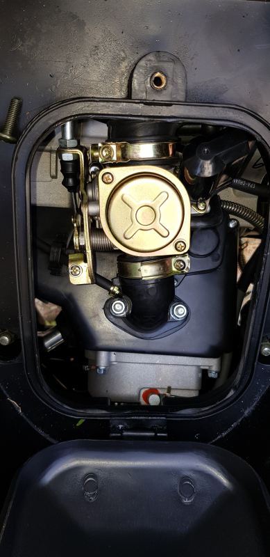

GILrunSP50.deborig Posté(e) le 4 novembre 2018 Signaler Partager Posté(e) le 4 novembre 2018 si déja t'as une étincelle ça permet d’éliminer tout l'allumage ok ça c'est le carburateur cherche plus haut coté pipes coudée ce doit être en facade sous la selle Lien vers le commentaire Partager sur d’autres sites More sharing options...

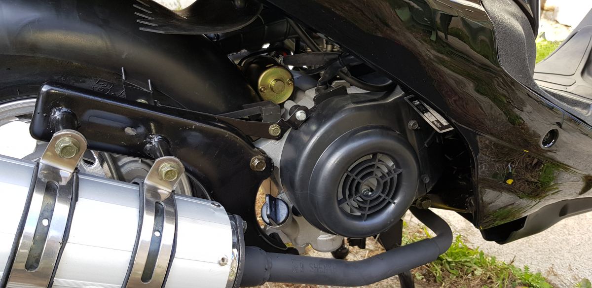

KmlMrc Posté(e) le 4 novembre 2018 Auteur Signaler Partager Posté(e) le 4 novembre 2018 De ce coté là alors ? Lien vers le commentaire Partager sur d’autres sites More sharing options...
GILrunSP50.deborig Posté(e) le 4 novembre 2018 Signaler Partager Posté(e) le 4 novembre 2018 Lien vers le commentaire Partager sur d’autres sites More sharing options...
KmlMrc Posté(e) le 4 novembre 2018 Auteur Signaler Partager Posté(e) le 4 novembre 2018 il y a 5 minutes, GILrunSP50.deborig a dit : Aaaah d'accord merci, pour l'enlever il suffit de tirer ou alors y a une manip à faire ? Lien vers le commentaire Partager sur d’autres sites More sharing options...
GILrunSP50.deborig Posté(e) le 4 novembre 2018 Signaler Partager Posté(e) le 4 novembre 2018 je pense que tu dois pouvoir le retirer a la main mais il faut un clef pour la bougie peut être bien fourni avec le scoot ?? Lien vers le commentaire Partager sur d’autres sites More sharing options...

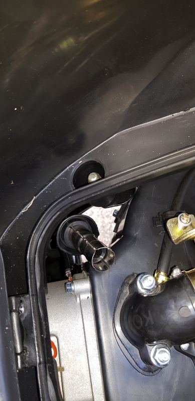

KmlMrc Posté(e) le 4 novembre 2018 Auteur Signaler Partager Posté(e) le 4 novembre 2018 J'ai obtenu ca en tirant, ou se trouve la bougie ? Lien vers le commentaire Partager sur d’autres sites More sharing options...
Invité Posté(e) le 4 novembre 2018 Signaler Partager Posté(e) le 4 novembre 2018 Oui sa c'est l'antiparasite La bougie était dessous il faut la dévisser maintenant. Lien vers le commentaire Partager sur d’autres sites More sharing options...
GILrunSP50.deborig Posté(e) le 4 novembre 2018 Signaler Partager Posté(e) le 4 novembre 2018 la bougie est dans trou que tu viens de dégager il te faut une douille a bougie est clef a cliquet as tu les outils adaptés ? enfile d'abord la douille et tu clic la clef après sur la douille Lien vers le commentaire Partager sur d’autres sites More sharing options...
