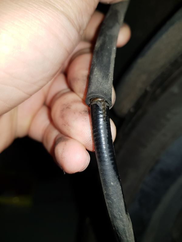

Flooo Posté(e) le 17 décembre 2018 Signaler Posté(e) le 17 décembre 2018 Bonjour, J'ai un aprilia sr motard qui a 10 000km et le compteur se bloque à 15/20 km/h grand maximum. Le câble qui mène à l'entraîneur de compteur est abîmé pensez vous que c'est la raison du pb ? Merci d'avance
Greg95 Posté(e) le 17 décembre 2018 Signaler Posté(e) le 17 décembre 2018 Slt Possible que ce soit ca.. change le et reviens nous dire si il n'y a pas de changement.

Flooo Posté(e) le 25 janvier 2019 Auteur Signaler Posté(e) le 25 janvier 2019 Salut Alors j'ai changé le câble de compteur mais ça ne fonctionne toujours pas vous auriez un idée d'où le problème peut venir ? Merci
Greg95 Posté(e) le 25 janvier 2019 Signaler Posté(e) le 25 janvier 2019 Slt C'est un compteur digital ou à aiguille ?
Max Blackbird Posté(e) le 25 janvier 2019 Signaler Posté(e) le 25 janvier 2019 entraineur de compteur ou la jante
Flooo Posté(e) le 26 janvier 2019 Auteur Signaler Posté(e) le 26 janvier 2019 Compteur a aiguille Ok je vais voir ça merci
