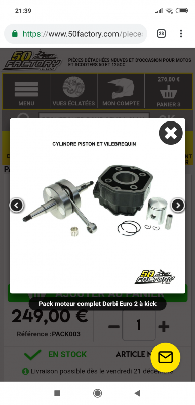

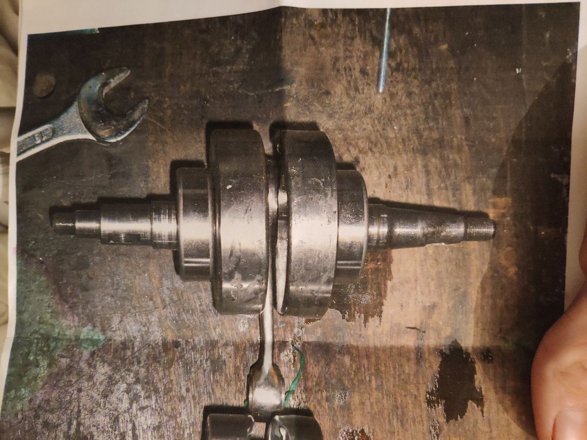

Sauf que maintenant je dois changé mon vilebrequin car j'avais laissé mon vilebrequin d'origine le problème c'est que mon vilebrequin il a un côté conique et l'autre côté en Pyramide je mes en photo mon vilebrequin sachant qu'il a les roulements et le vilebrequin que j'ai trouvé je voudrais déjà savoir si c'est le même vilebrequin et si sa irais ?

pour un kit fonte pas besoin de faire le squish mais tu peux très bien verifier voir que tout sois ok
pour le vilebrequin prend un neuf sur maxiscoot ou autre site vpciste
