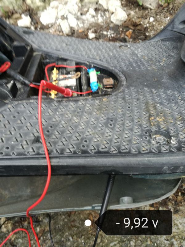

Il y a 3 heures, Greg95 a dit :
Bon j'ai tout tester en vain. Il va finir au garage je pense.
Teste masse et batterie
Rouge sur cosse négatif/ noir sur masse bobineIMG_20190112_111915.jpg.25a2b2b798439812078c454fac374eaf.jpg
Rouge sur cosse négatif/ noir sur plot négatif batterieIMG_20190112_112006.thumb.jpg.ee367c0b48a3accbc08e52ef7ebd4cd0.jpg
Rouge sur plot négatif batterie/ noir sur masse bobine.IMG_20190112_112127.jpg.88981fbce92ee383350864fa09d6b6fa.jpg

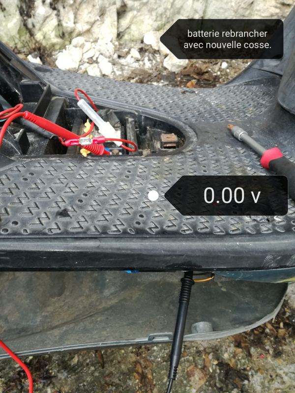

Batterie rebrancher avec nouvelle cosse.
Rouge sur plot négatif/ noir sur masse bobine.IMG_20190112_114308.jpg.93974ff47430e15c8cd50665a93e5048.jpgDonc à 1ère vue pas de problème de masse.

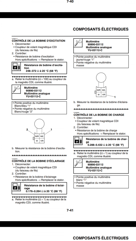

Ensuite j'ai tester en suivant ca.
Stator Bobine éclairage
Jaune Stator + masse 01,8 ohms
X1 je ne l'ai pas sur mon multimètre, ils disent valeur à trouver entre 0,176_0,264 avec une température extérieur de 20°.
Bobine excitation/ capteur cdi
190,8 ohms x100 (200 sur mon multimètre) ils disent valeur à trouver entre 248_372 avec une température extérieur de 20°.
Bobine de charge
0 ohms x1 je ne l'ai pas.

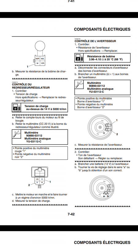

Teste régulateur moteur tournant
14,5 v depuis que j'ai refait les masse.

Avec les 2 Stator j'ai les même mesure et même résultat.

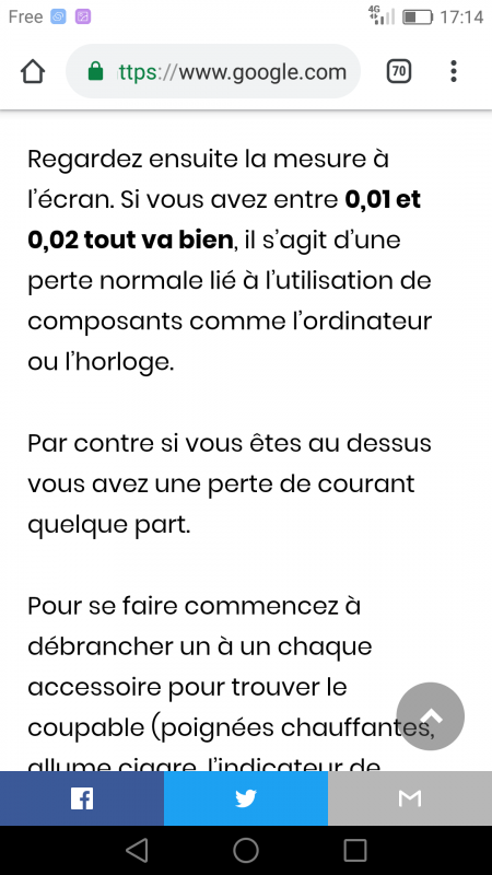

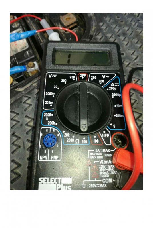

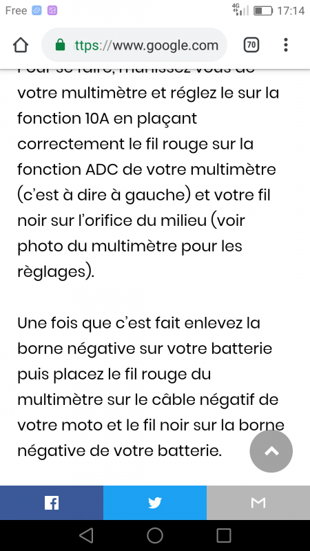

Je viens de penser que j'ai tester ca aussi et rien ne s est affiché.
https://www.google.com/amp/s/motoconseils.com/tester-redresseur-régulateur-stator-alternateur-moto-multimetre/amp/

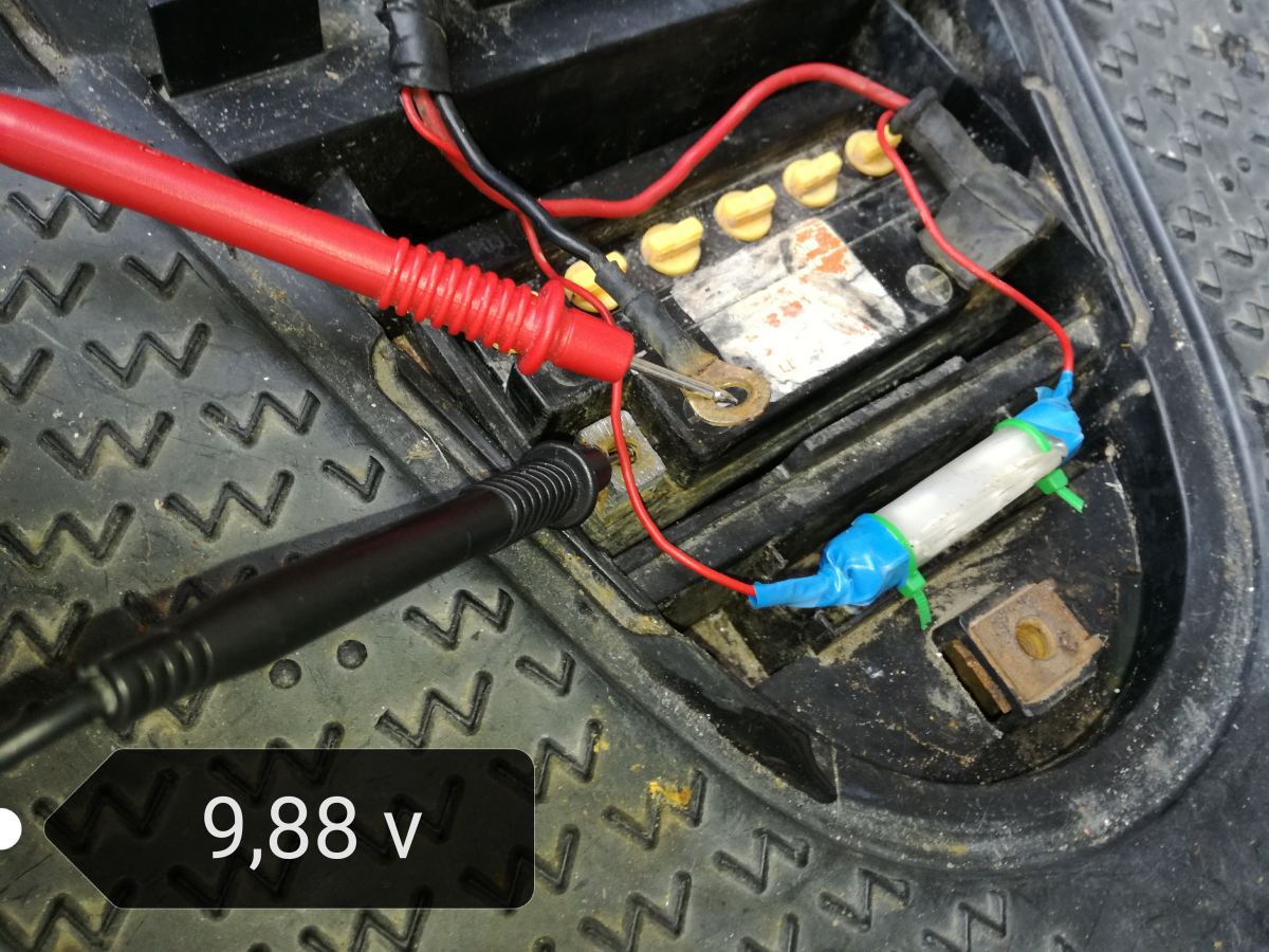

Ensuite ta technique pour la batterie en faisant une soustraction nan.
Vu que rien ne c'est affiché en A j'ai tester en V d'où la 2e photo.

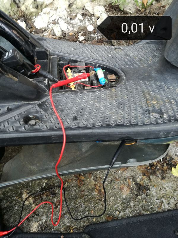

il y a 46 minutes, Greg95 a dit :
Alors en suivant tes instructions et dans l ordre dicté.
Test avec cosse débranché/ résultat 0,00 A
Test avec cosse brancher et seulement sur plot les 2 pointe / résultat 00,5 ohm.
Test avec cosse brancher rouge sur cosse, noir sur plot/ résultat 00,5 ohm.
Donc au final si je soustrait résultat 00,0 ohm.
Peut importe la position de la clé j'ai le même résultat.
