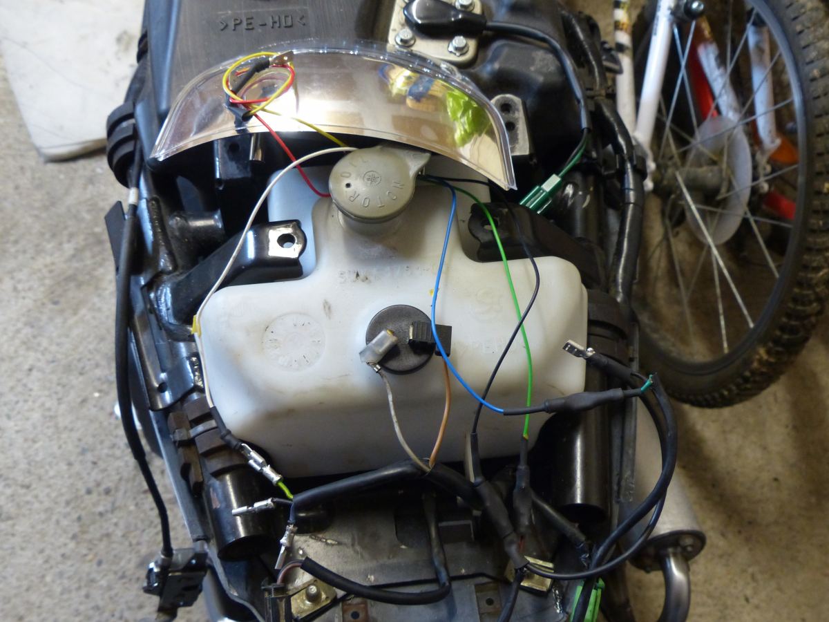

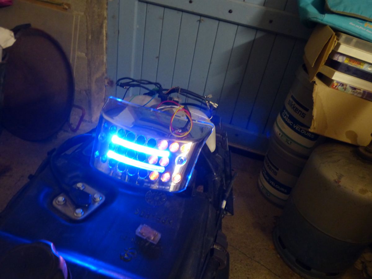

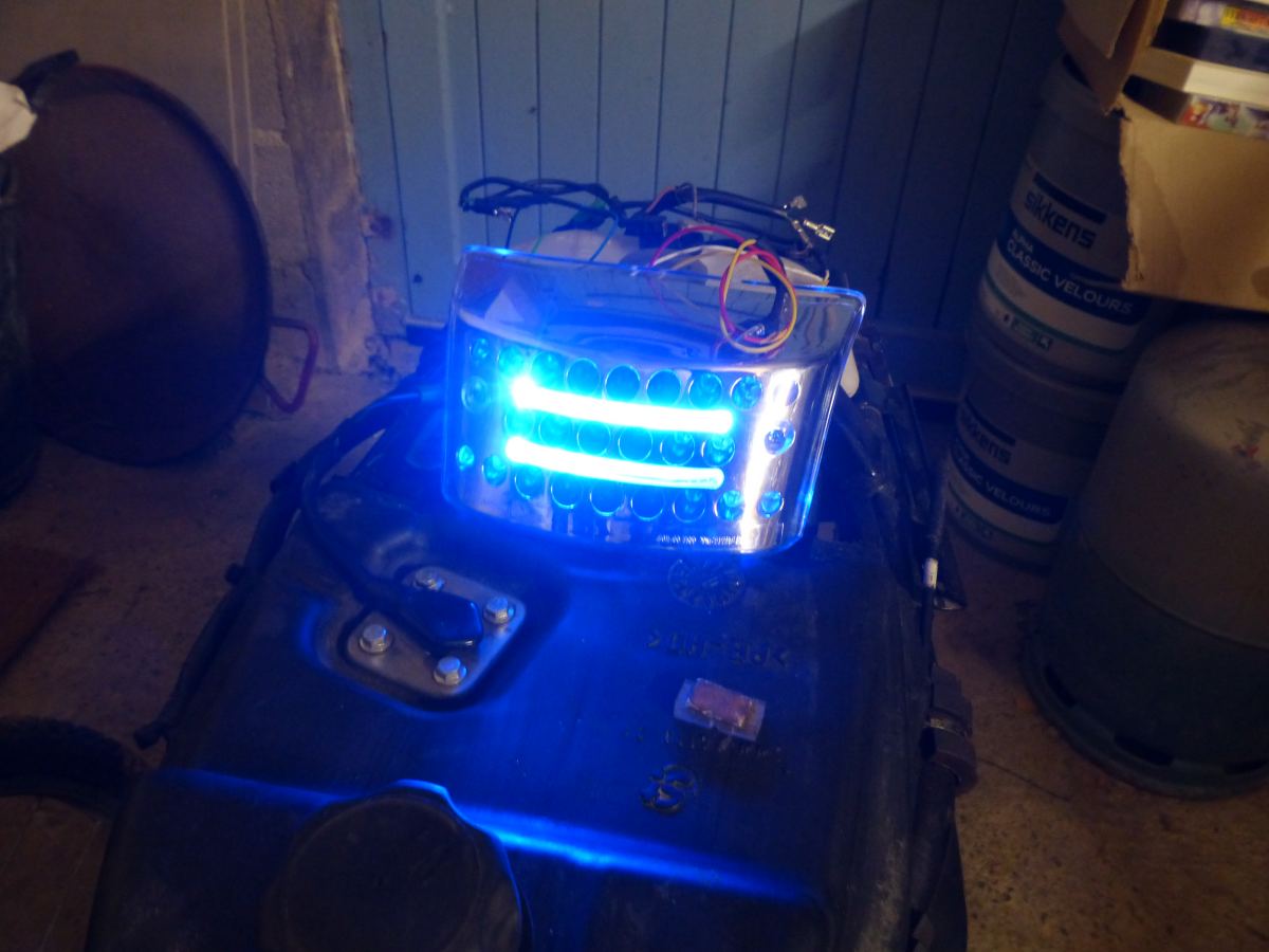

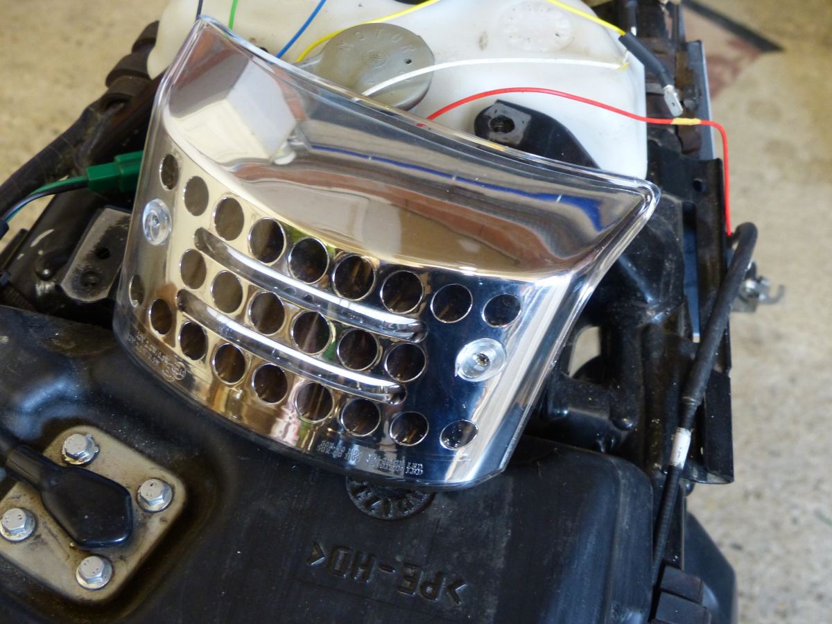

Bonjour ,a Tous nouveau, sur le forum qui est génial, et pas expert en éléc, j'ai des soucis avec le feu arrière LED, pour les clignotants et le feu pas de problème c'est le fil rouge et jaune qui n'ennuie:vener:pour le stop, est que quelqu'un à déjà brancher ce feu merci pour vos réponses.

Le faisceau du scooter c'est jaune noir et bleu.( le jaune du feu avec le blanc) (après il me reste le noir et le bleu:huh: )
celui du phare blanc,rouge ,jaune;vert,noir,et bleu
J'ai déjà brancher:
BLANC: feu arrière avec le jaune du faisceau.
VERT ET BLEU; clignotants
NOIR. masse des clignotants
En espérant avoir était assez clair
Il y a 8 heures, Lucifer a dit :
Salut
clignotant les faut une centrale led.
Pour le feu stop j’en ai un à led, et j’ai du tester pour trouver le stop et c’est facile car en stop tu as plus de lumière donc simple a trouver et si pas le bon ça fera soit comme moi au premier ça allumais mon compteur quand je freinais ou alors rien.  ;)
Et vu ton nombre de Led il est pas impossible que tu doivent brancher les deux ensemble dans le cas où un seul allume qu’une partie des led stop.
Salut,Lucifer
Comme je te le dis dans mon message l'élec ce n'est pas mon fort, j'ai essayé certaines choses mais je ne veux pas faire de connerie et pour les clignotants il marche mais comme la puissance des leds et pas le même que ceux de l'avant il clignote rapidement.
Salut,
C'est surtout que pour des clignotant à led faut une centrale clignotant Led et du coup c'est l'avant qui délirera si pas en ampoule led aussi...
Et comme je t'ai dis test les fils restant c'est ce que j'ai fais pour le miens, et ça risque rien ou ça va marcher car tu as mis les bon ensemble ou ça fera rien ou ça fera s'allumer autre chose tout simplement !! tu vas rien griller si tu te trompe
