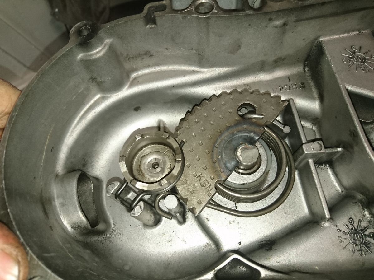

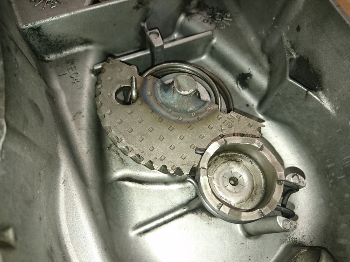

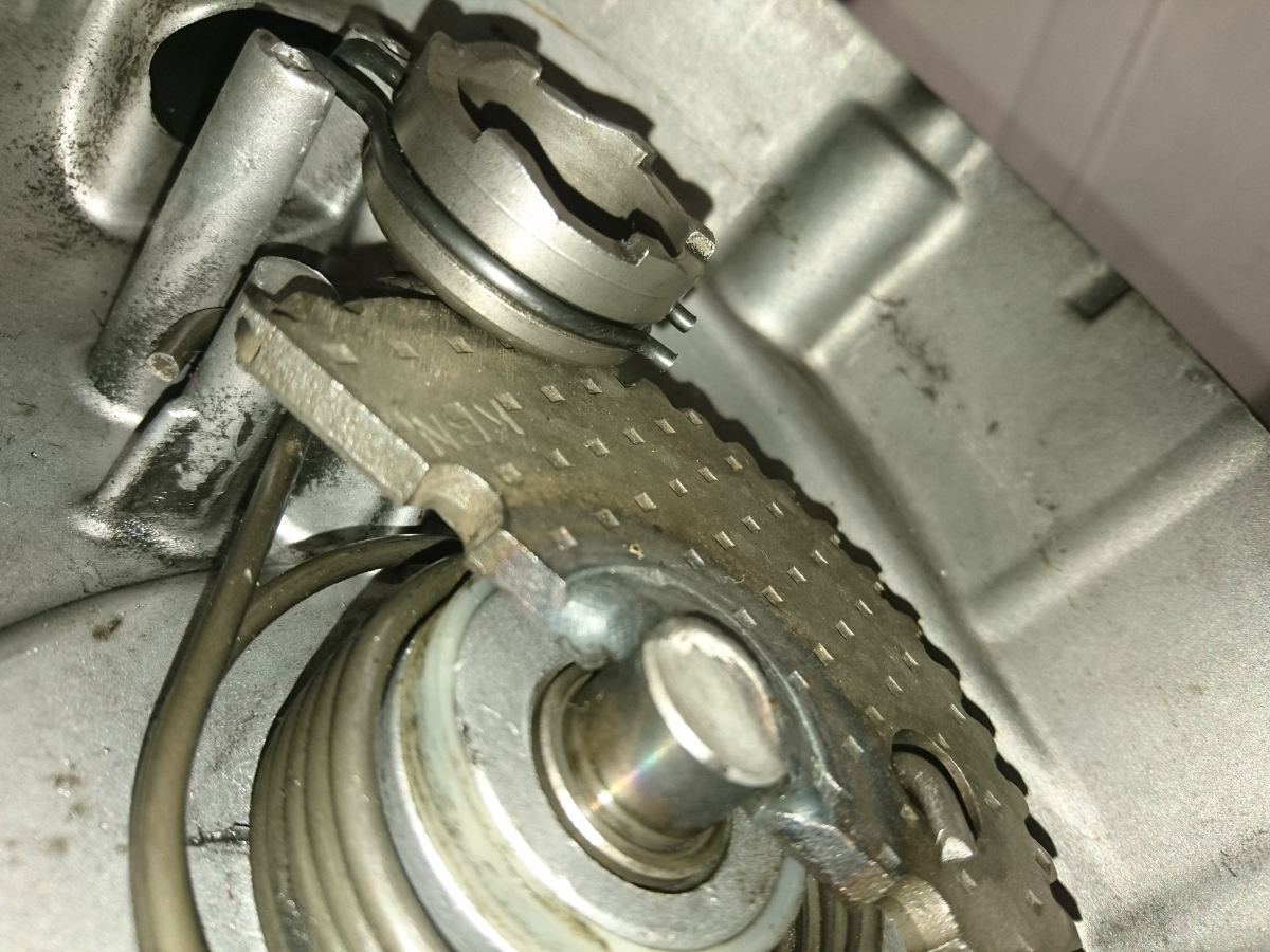

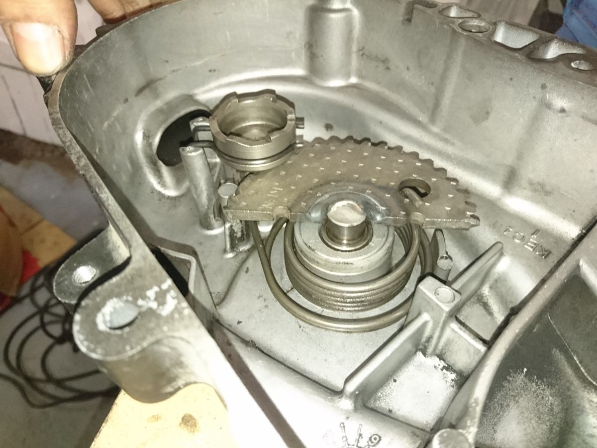

beerus kun Posté(e) le 16 février 2019 Signaler Posté(e) le 16 février 2019 il y a 24 minutes, killerbee a dit : C'est ma noix de kick qui refuse de tourner avec l'arbre de kick quand j'enleve la noix de kick le kick fonctionne très bien pourtant j'ai tout essayer je ne comprends pas Peut tu faire une photo de ta boîte a kick car la noix de kick est entraîner part l'arbre a kick mes si le ressort pour faire le retour est mal monté celui-ci fait bloqué le kick en bas d'où ton problème
killerbee Posté(e) le 16 février 2019 Auteur Signaler Posté(e) le 16 février 2019 Il y a 2 heures, beerus kun a dit : Peut tu faire une photo de ta boîte a kick car la noix de kick est entraîner part l'arbre a kick mes si le ressort pour faire le retour est mal monté celui-ci fait bloqué le kick en bas d'où ton problème Merci de ton aide, voici les photos

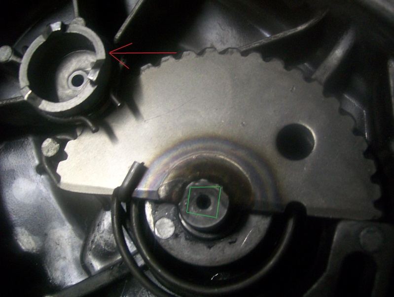

beerus kun Posté(e) le 16 février 2019 Signaler Posté(e) le 16 février 2019 Il y a 1 heure, killerbee a dit : Merci de ton aide, voici les photos Le ressort est mal positionner et mal tendu le bout qui ce trouve sur l'arbre doit être a l'extérieur Il doit être comme sur l'image et avec de la graisse sur le ressort 1
killerbee Posté(e) le 16 février 2019 Auteur Signaler Posté(e) le 16 février 2019 Il y a 3 heures, beerus kun a dit : Le ressort est mal positionner et mal tendu le bout qui ce trouve sur l'arbre doit être a l'extérieur Il doit être comme sur l'image et avec de la graisse sur le ressort Je viens d'essayer la position que tu m'as proposer et même résultat la npix de kick refuse tout mouvement
beerus kun Posté(e) le 16 février 2019 Signaler Posté(e) le 16 février 2019 il y a 16 minutes, killerbee a dit : Je viens d'essayer la position que tu m'as proposer et même résultat la npix de kick refuse tout mouvement Mes de la graisse dans le logement de la noix de kick et sur l'arbre de kick pour graisser les dents de la noix
killerbee Posté(e) le 17 février 2019 Auteur Signaler Posté(e) le 17 février 2019 Il y a 14 heures, beerus kun a dit : Mes de la graisse dans le logement de la noix de kick et sur l'arbre de kick pour graisser les dents de la noix fait et c'est toujours pareil c'est bizarre que la noix bloque comme ça
beerus kun Posté(e) le 17 février 2019 Signaler Posté(e) le 17 février 2019 il y a 50 minutes, killerbee a dit : fait et c'est toujours pareil c'est bizarre que la noix bloque comme ça Il va falloir changer la noix de kick 1
