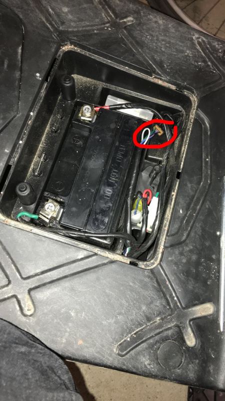

Zoufou Posté(e) le 24 février 2019 Signaler Partager Posté(e) le 24 février 2019 Salut, cherchant à augmenter légèrement la vitesse de mon scooter kymco agility 4t je souhaitais avoir des conseils sur comment faire pour débrider mon cdi, merci d’avance pour ceux qu’y peuvent m’aider car je suis perdus avec ses fils. 1 Lien vers le commentaire Partager sur d’autres sites More sharing options...

0 Alain Posté(e) le 24 février 2019 Signaler Partager Posté(e) le 24 février 2019 Le fil rose et vert qui fait une boucle, tu peux le couper et tu gagneras de la vitesse. Sur les Agility euro4, il n'y a plus de cdi, mais un ECS (boîtier qui se trouve sous la coque arrière droite) Je travaille pour un vendeur Kymco, et couper le fil apporte un peu de perfs. Apparemment, le boîtier est limité, et il existerait des boîtiers non bridés sur boostycom.fr, mais il faut voir si la référence est identique, ce dont je ne suis pas sur. 1 Lien vers le commentaire Partager sur d’autres sites More sharing options...
0 Zoufou Posté(e) le 24 février 2019 Auteur Signaler Partager Posté(e) le 24 février 2019 Je vois donc pour mon scooter qui est donc un euro 4, je dois regarder sous la coque arrière droite et couper le fil rose et vert du ECS ? Merci de prendre le temps de me répondre Lien vers le commentaire Partager sur d’autres sites More sharing options...
0 Alain Posté(e) le 24 février 2019 Signaler Partager Posté(e) le 24 février 2019 Non, juste couper le fil rose et vert à coté de la batterie sur la photo. 1 Lien vers le commentaire Partager sur d’autres sites More sharing options...
0 Zoufou Posté(e) le 24 février 2019 Auteur Signaler Partager Posté(e) le 24 février 2019 Je vois donc ce sont les fils « violet et vert » que j’ai entourer ? On ne voit pas très bien la couleur sur ma photo désolé! Lien vers le commentaire Partager sur d’autres sites More sharing options...
0 Alain Posté(e) le 25 février 2019 Signaler Partager Posté(e) le 25 février 2019 C'est le fil qui fait une boucle, il suffit de le couper et d'isoler les extrémités. J'ai effectué cette opération cet après midi encore, et il y avait une variation de 10 à 15 km/h en plus. 1 Lien vers le commentaire Partager sur d’autres sites More sharing options...
0 Zoufou Posté(e) le 25 février 2019 Auteur Signaler Partager Posté(e) le 25 février 2019 J’ai fait ce que tu m’a dis et il monte à 65 maintenant, merci ! Lien vers le commentaire Partager sur d’autres sites More sharing options...
