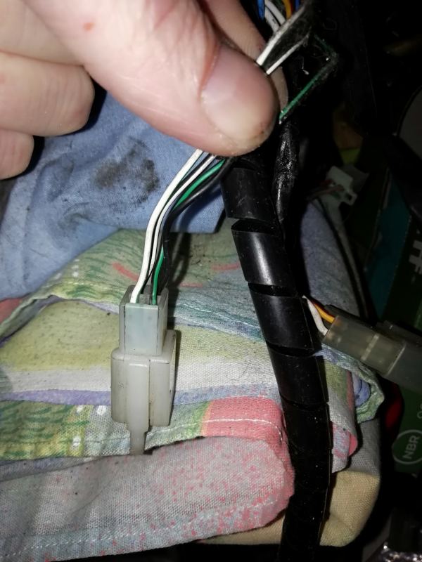

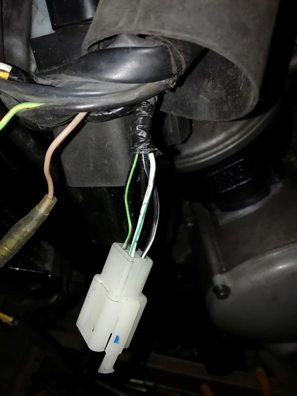

le problème pourrait il venir de la sur les photo il y a le nouveau faisceau et l ancien
il y a 10 minutes, beber a dit :
la place des fil j'ai oublie de le dire lol

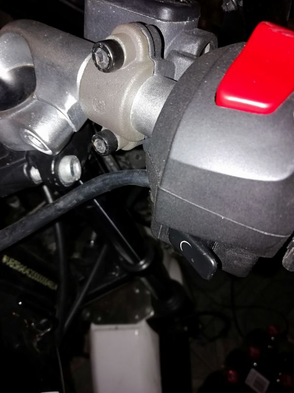

non toujours pas  je mets une photo quand j appuie sur le bouton noir je n ais pas d étincelle des que je le lasse la les étincelle apparaisse

le boutton normalement sa enclanche le démarreur donc tu appui ça fait tourné et pas d'éteincelle et quand tu lâche sa tourne toujours et la ta l'étincelle c'est sa ?

oui c'est ça. et a la poussette je n ai pas essuyais la je fais vérifier en donnant le volant magnétique  a la main pour voir
