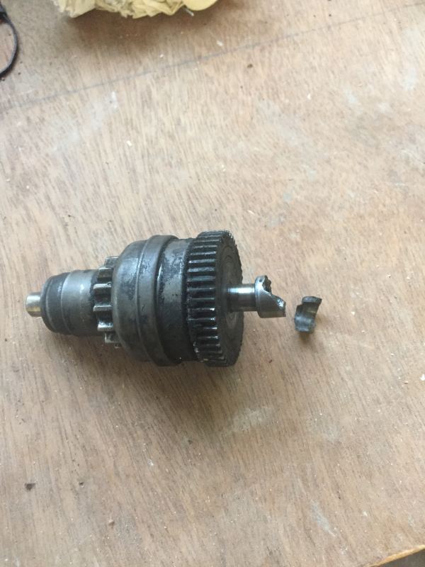

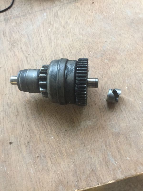

Lyllevem Posté(e) le 25 mars 2019 Signaler Partager Posté(e) le 25 mars 2019 Bonjour , La bague situé a l'arrière du pignon du lanceur du démarreur c'est fissuré en deux , pensez vous que je puisse racheter que cette bague ? Ou la pièce entière ? Pour infos c'est un speedfight 100cc , merci Lien vers le commentaire Partager sur d’autres sites More sharing options...
Bader Posté(e) le 25 mars 2019 Signaler Partager Posté(e) le 25 mars 2019 Bonjour Oui chez un concessionnaire ou un qui était concessionnaire Peugeot. Lien vers le commentaire Partager sur d’autres sites More sharing options...
Lyllevem Posté(e) le 25 mars 2019 Auteur Signaler Partager Posté(e) le 25 mars 2019 il y a 21 minutes, Bader a dit : Bonjour Oui chez un concessionnaire ou un qui était concessionnaire Peugeot. Bonjour Bader , merci pour ta réponse , donc je pourrait commander que cette ( bague ) ? moi j'appelle sa une bague mais sa s'appelle comment ? Comme sa je regarde si je ne peut pas la commander sur internet . Merci Lien vers le commentaire Partager sur d’autres sites More sharing options...
Bader Posté(e) le 25 mars 2019 Signaler Partager Posté(e) le 25 mars 2019 La dénomination exacte je la connais pas. Peut bague de lanceur. Quand j'en ai eu besoin je suis allé chez un concessionnaire Peugeot a l'époque en lui disant "Bonjour je cherche un truc a la con" avec la pièce a la main, Il m'a répondu "Ça m'étonne pas". Sérieusement cherche avec bague lanceur démarreur. Lien vers le commentaire Partager sur d’autres sites More sharing options...
Lyllevem Posté(e) le 25 mars 2019 Auteur Signaler Partager Posté(e) le 25 mars 2019 il y a 59 minutes, Bader a dit : La dénomination exacte je la connais pas. Peut bague de lanceur. Quand j'en ai eu besoin je suis allé chez un concessionnaire Peugeot a l'époque en lui disant "Bonjour je cherche un truc a la con" avec la pièce a la main, Il m'a répondu "Ça m'étonne pas". Sérieusement cherche avec bague lanceur démarreur. merci , je vais tenté le coup a Peugeot il y a 59 minutes, Bader a dit : La dénomination exacte je la connais pas. Peut bague de lanceur. Quand j'en ai eu besoin je suis allé chez un concessionnaire Peugeot a l'époque en lui disant "Bonjour je cherche un truc a la con" avec la pièce a la main, Il m'a répondu "Ça m'étonne pas". Sérieusement cherche avec bague lanceur démarreur. Lien vers le commentaire Partager sur d’autres sites More sharing options...
Sylvio Posté(e) le 25 mars 2019 Signaler Partager Posté(e) le 25 mars 2019 Salut ça serais pas le numéro 18 sur ce schéma là : https://www.easyparts.fr/showdrawing/21112/153648/TV/0-4019-1-m30503-m21112-s21115-d153648/Crankcase.html Lien vers le commentaire Partager sur d’autres sites More sharing options...
Lyllevem Posté(e) le 25 mars 2019 Auteur Signaler Partager Posté(e) le 25 mars 2019 Il y a 1 heure, Sylvio a dit : Salut ça serais pas le numéro 18 sur ce schéma là : https://www.easyparts.fr/showdrawing/21112/153648/TV/0-4019-1-m30503-m21112-s21115-d153648/Crankcase.html Bonjour Sylvio , sa y ressemble fortement merci beaucoup , en plus ce schéma est génial . Pour le prix je le commande je tente le coup , merci encore Lien vers le commentaire Partager sur d’autres sites More sharing options...
Sylvio Posté(e) le 25 mars 2019 Signaler Partager Posté(e) le 25 mars 2019 De rien après y auras plus de frais de port que de pièce essaie de commander autre chose que tu as besoin pour amortir les frais de ports Lien vers le commentaire Partager sur d’autres sites More sharing options...
Lyllevem Posté(e) le 25 mars 2019 Auteur Signaler Partager Posté(e) le 25 mars 2019 Il y a 3 heures, Sylvio a dit : De rien après y auras plus de frais de port que de pièce essaie de commander autre chose que tu as besoin pour amortir les frais de ports Oui je pense prendre une batterie et une noix de kick mais je ne sais plus si c'est en 12,5 ou 15,5mm , ce site a l air super je ne le conaissais pas Lien vers le commentaire Partager sur d’autres sites More sharing options...
